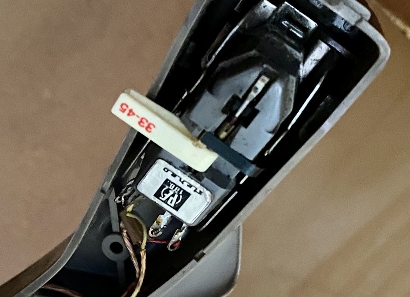

Er will für seinen Sohn dieses alte Schätzchen wieder in Betrieb bringen, läuft auch schon soweit alles, nun braucht er noch ne neue
NAdel für den verbauten PE xxxx Dreher.
[Bild: 1k-Full-Size-Render-1.jpg]
Scheint ein PE 100 TA System zu sein.
[Bild: Full-Size-Render-2.jpg]
wo bekommt er eine Nadel her? Oder hat einer was in seinen zig Kisten was ich ihm anbieten kann.. MaTse sicher, aber so was altes??
VG Peter Hi
Bin mir leider erstmal ziemlich sicher, dass grad für PE hier nix liegt. Sad
Bedeutet aber noch nicht, dass ich nicht doch was haben könnte. Smile
Bitte (wenn möglich) die Nadel mal vorsichtig rausnehmen (lassen) und extra von oben und unten abknipsen (für die Suche nach optisch identischen Nadeln Smile )
Danke für das feedback. Hier habe ich noch ein Bild der anderen Seite
[Bild: 5-D6-D9-AD9-FABD-42-A5-AF16-803-A232-AB92-C.jpg]
Warte dann mal ab ob jemand direkt nen Shophinweis geben kann
Vielleicht passt diese Nadel
Lukas
[-] 1 Mitglied sagt Danke an lukas für diesen Beitrag:
Lukas, ich glaube das passt, weil das doch nicht zwei Nullen sondern Achten sind, also nicht PE 100, sondern 188. Dachte sone krumme Zahl könnte nicht sein.
Zitat:Ersatzsaphir von PE mit einem sphärischen Schliff   mit 33,45er und 78er Upm . verwendbar für PE 188 System
Der Text passt, auch wenn das Bild nur die 78er Seite zeigt.
Werde den Link mal weitergeben.
VG Peter
