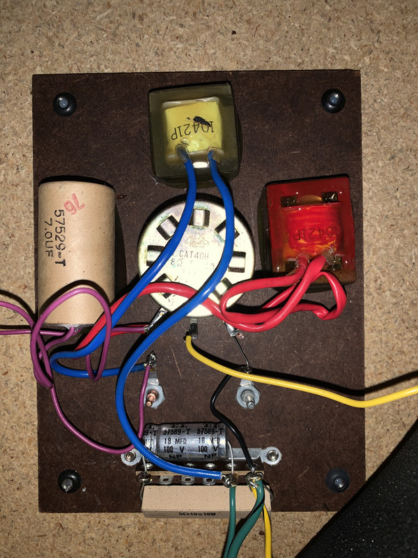

Hallo Jürgen,
hier mal zwei Bilder von der Weiche.
Achim

Die beiden Kondensatoren kann man doch gut im eingebauten Zustand wechseln.
Hjalmar

Danke! Schraub mal die Terminals und die Befestigungsschraube vom Poti ab und schau mal ob es dann schon Spiel bekommt. Die Punkte sehen aus wie Heißkleber, der hält eh nicht viel. Normal müssten hinten um das Anschlussfeld herum vier Schraubenköpfe sichtbar sein. Kannst du noch ein Foto von der Rückseite einstellen?
Jürgen

Man kann ja nicht sehen was dahinter ist, könnte das auch eine Spreitzniet sein? Dann müsste man den Stift in der Mitte irgendwie rausfriemeln (oder durchstecken), und dann ist der Rest locker.

ich hab nochmal ein Bild von innen gemacht. Die Weiche ist komplett rundum mit Heißkleber o.ä. In das Gehäuse geklebt worden. Ein sauberer Ausbau könnte schwierig werden. Mal sehen  Flenne.
Ich habe zunächst die Anschlüsse entfernt um sie mit neuen zu versehen. Möchte auf Bananenstecker umrüsten.
Achim

Eben. Das ist das Einfachste. Beides sind axiale. Beinchen dicht am Kondi abknipsen, die neuen an die alten Beinchen dranlöten. Fettich.
Wenns denn unbedingt ab muss. Heißluftfön.
