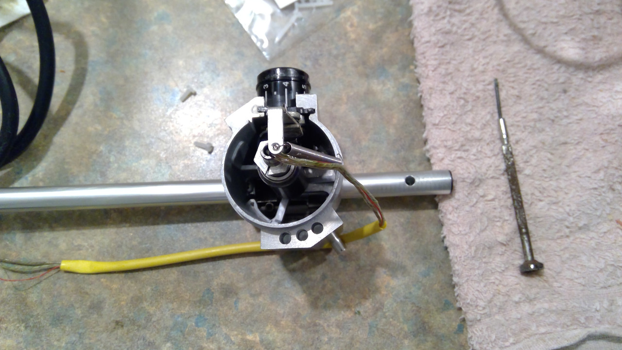

Sodalla, Pimpels sind getauscht, alles neu gefettet.
Automatik funzt wieder, manueller Betrieb auch.
Er macht nur unschöne Geräusche beim Tonarm bewegen, evtl. ist der Pimpel nicht optimal.
Morgen gibts Bilder.

Eine Plastikschraube habe ich im Tonarm für den Liftpimpel eingesetzt (M2x16 gekürzt auf x6).
Er liftet ohne Probleme, das kann ich sagen.
Als Steuerpimpel ist derzeit ein kleines Stück Leder aufgeklebt und ich vermute das ist der Grund dieses Knarzens. Hört sich so an als würde man eine alte Holztruhe öffnen. Ich bin nun am überlegen es so zu lassen, da er prima funktioniert und bis auf das Störgeräusch ist kein Unterschied zu den anderen beiden PE's auszumachen, hmm
Wenn man den Haupthebel währen der Bewegung seitlich berührt, merkt man die Vibration....
Schönen Gruß wünscht,
Manuel

Vielleicht hat sich darum deiner wieder verstellt, ich brauche jedoch definitiv ein anderes Material, habe das Lederstück nun entfernt, Tonarm bewegt sich wie erwartet nicht mehr aber das Knarzen ist auch weg.

Falls das noch aktuell ist, ich hatte mal den Steuerpimpel erfolgreich durch ein Stück Vierkantriemen ersetzt wie sie für Kassetten Recorder verwendet werden. Diesen Riemen einfach als Schlaufe von der Rückseite durch das kleine Loch stecken. Zum fixieren hab ich dann einen dünnen Draht/Tacker Klammer durch die Schlaufe gesteckt und das dann von der Rückseite her fest gezogen und mit etwas Sekundenkleber an der Rückseite angeklebt. Gummi und Sekundenkleber hält ja immer sehr fest.
