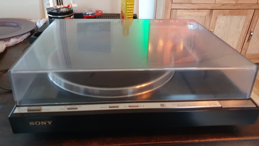

hat!! Einen schönen kleinen Sony Dreher, leider in erbärmlichen Zustand, na ja zumindest die Haube. Die Haube wurde erst silbern und dann irgendwann mal noch
mit schwarz drüber bemalt. Fürchterlich und dann auch noch teilweise innen und außen, macht es nicht gerade einfacher. Mit der Farbe sollten wohl die typischen
Plexi/Acryl Risse verdeckt werden. Aber doch nicht so...  Flenne  Die Haube ist  nicht zu retten aber ich probiere es trotzdem  Floet .
Der Dreher selber benötigt eine gründliche Reinigung und die Reparatur der Automatikfunktion. Hier bleibt die ganze Zeit der Lift oben und der Tonarm bewegt sich
nicht. Ich hoffe ich kann das fixen.

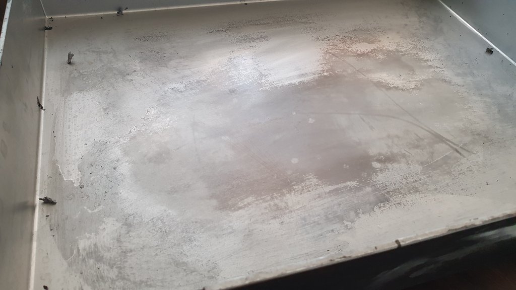

Nach langen schleifen, reinigen, mit Spachtel und diversen anderen Dingen sieht es jetzt so aus.
[Bild: 20210401-201006.jpg]
[Bild: 20210401-204850.jpg]
[Bild: 20210401-205037.jpg]
Die Farbe ist fast überall beseitigt, an die Ecken und Kanten gehe ich morgen ran, jetzt recht es für heute.

Moin Dirk,
Ich behaupte ja, das man eigentlich (fast) jede Haube „retten“ kann, wenn sie nicht an den Scharnieren gebrochen ist.
Allerdings ist dies ein echt schlimmer Fall.
Wenn dir es denn wert ist, fang mit 320er Schleifpapier an und geh so ab 800 in den Nassschleifmodus über.
Man, was hab ich schon Stunden über dem Badewannenrand gehangen und geflucht...
Dann immer feiner: 1.000, 2.000, 3.000er soweit die Körnung reicht. Maschinell geht, Hand ist immer besser... Kaffee
Dann Politur auftragen umd gaaanz langsam per Hand einarbeiten und am Ende mit Versiegelung behandeln.(Armor All Tiefenpfeleger).
Ich habe dazu meine Mittelchen überwiegend amerikanischen Ursprung (ich schwör auf Scratch X!) aber manchmal tuts auch das Motorradhelm Visier Reparaturset aus dem Baumarkt.
3-4 schweißtreibende Stunden wirst du aber investieren müssen.  Kaffee
Oder eine Standardhaube für €70 aus dem Aftermarket... drauflegen reicht ja und besser klingen tun Plattenspieler auch mit hübscher Haube nicht.  Oldie
Viel Erfolg!
