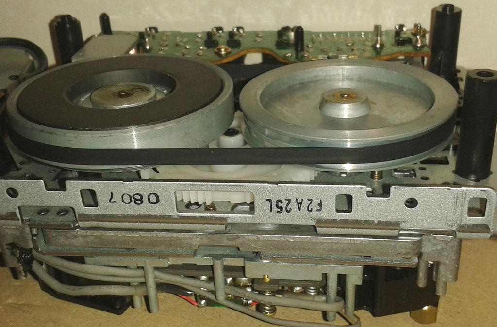

Der Capstanriemen ist dabei eckig zu werden. Bedeutet, dass Gummi härtet aus. Eigentlich werden die Riemen mit den Jahrzehnten schlapp und mutieren zur klebrigen Masse. Hier wird das Gummi einfach nur hart. Scheint eine Technics-Spezialität zu sein. Bei den beiden Laufwerken des Doppeldecks (RS-TR575) sah es genau so aus.
Die Capstanwellen und Schwungmassen wurden gereinigt, Capstanlager geölt und die Widerlager gefettet.
Auch der Riemen wurde gereinigt und alles wieder rückgebaut:

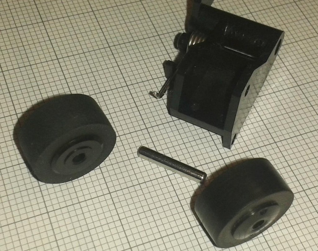

Nur so können die Rollen optimal intensivgereinigt werden. Außerdem sollten bei dieser Gelegenheit, auch gleich beide Rollen vermessen werden.
Die rechte Rolle:
[Bild: 20210314-153905.jpg]
Hier wird eine durchaus übliche Rolle mit den Maßen 13,5 x 8 x 2 mm verbaut.
Die linke Rolle:
[Bild: 20210314-160325.jpg]
Hier sind die Abmaße mit 8,8 x 7 x 1,5 mm schon etwas spezieller.
So sahen die Rollen nach der Intensivreinigung aus:
[Bild: 20210314-160107.jpg]
Beide Rollen sahen auf den ersten Blick recht gut aus. Die linke Rolle ist tatsächlich auch weich und griffig.
Die rechte Rolle ist allerdings immer noch hart und hat auch nach der Reinigung nicht viel mehr Grip bekommen.
Hier wird nun - zumindest die rechte Rolle - zu erneuern sein.

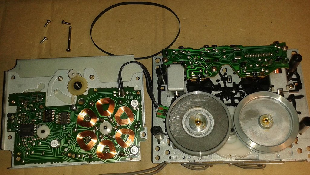

Ein paar Tage später wurde der neue Riemen geliefert.
Der wurde dann eingebaut, allerdings ohne das Laufwerk wieder auszubauen:
[Bild: 20210320-124416.jpg]
Das geht eigentlich ganz gut. Ist aber eher nicht für den Anfänger zum Nachmachen geeignet. Die Drähte der Wicklungen für den Capstanantrieb sind sehr empfindlich und wenn es blöd läuft, hat man das Laufwerk schnell geschrottet.

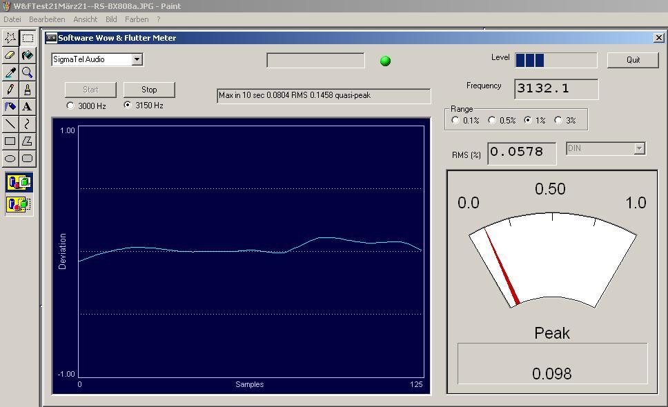

Und wieder den Gleichlauf getestet, Ergebnis:
[Bild: W-FTest21-M-rz21-RS-BX808aa.jpg]
Auch nur wenig Verbesserung.

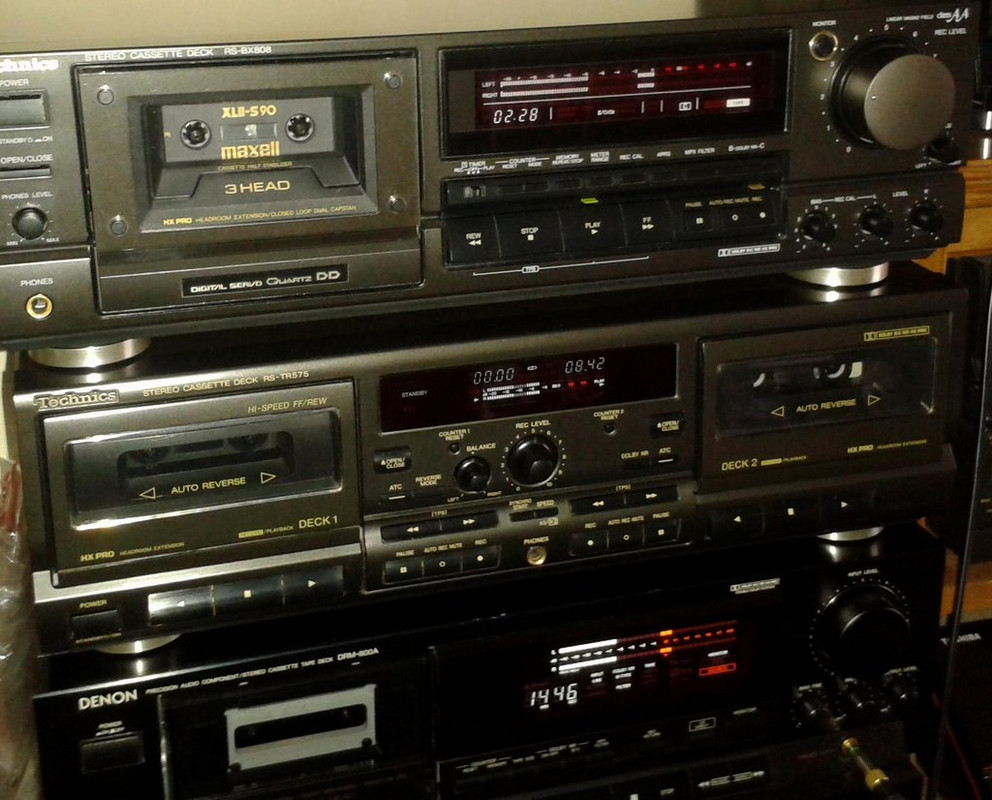

Garät läuft problemlos und wurde in den aktiven Stapel bugsiert:
[Bild: 20210415-150012.jpg]
Darf nun erst mal testweise laufen.
