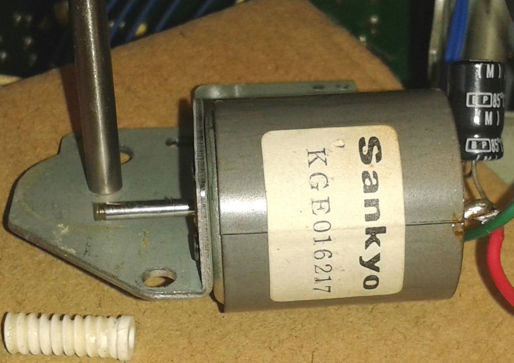

Nun vorsichtig das Schneckenritzel abdrücken:
[Bild: 20210406-154509.jpg]
Achtung ! Die Schnecke ist sehr bruchempfindlich !
Vorher wird die Position der Schnecke auf der Motorwelle ermittelt:

Dier Motorwelle wird in die Drehbank ähm Bohrmaschine gespannt und der Kollektor poliert:
[Bild: 20210406-161229.jpg]
Alle drei Segmente des Kollektors sollten nun möglichst glatt und sauber sein:
[Bild: 20210406-162341.jpg]
Anschießend werden alle drei Spulenwicklungen durchgemessen. Hier hatte sie 11,8 Ohm. Auch die Bürsten werden gereinigt:
[Bild: 20210406-162858.jpg]
Nachdem beide Lager mit Gleitlageröl nachgeölt wurden, kann der Motor wieder komplettiert werden. Wichtig ist, dass bei der Verheiratung von Anker und Lagerschild, die Bürstenarme nicht beschädigt/verbogen werden.

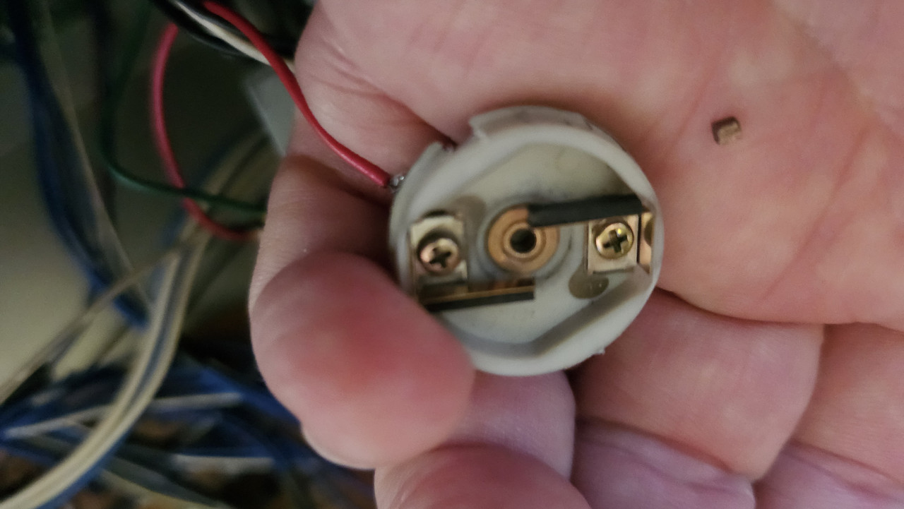

Dachte ich zumindest. Dann gab es aber Probleme bei der Montage der Cassettenunterlage.
Die Ursache dafür sieht man hier:
[Bild: Vorher.jpg]
Da hat offensichtlich jemand ein zu großes Leuchtmittel *eingesetzt*.
Ich habe nun einfach die Führung/Halterung etwas aufgebogen:
[Bild: Nachher.jpg]
Nun stößt das Leuchtmittel nicht mehr gegen die Cassettenunterlage und daher konnte sie nun problemlos montiert werden.
