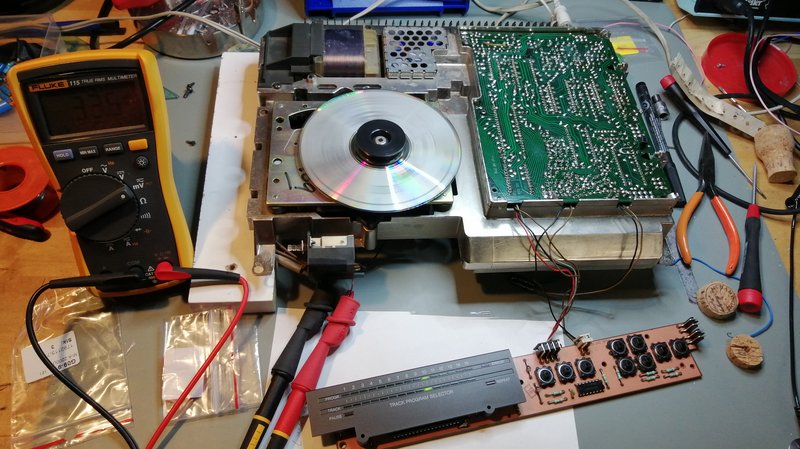

Das Folgende vorgehen hat zum Erfolg geführt.

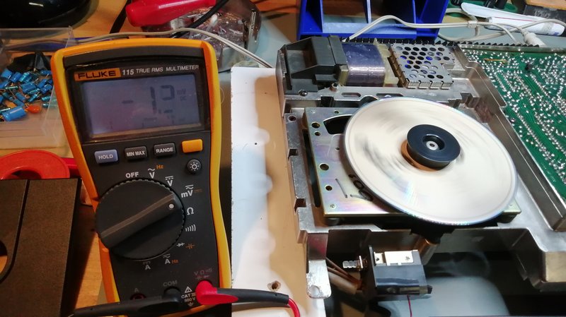

Zunächst habe ich die Höhe der Laufwerksspindel justiert.
Ich habe dazu wie im Service Manual beschrieben die Spannung über den Widerstand 3240 gemessen.
War ca. 300mV Soll ist +/- 100mV. Also die Kontermutter am Spindelmotor gelöst und die kleine Imbusschraube verstellt und wieder gemessen. Messen muß man im im Betieb mit einer I.O. CD. Jetzt habe ich je nach CD Werte im Betrieb zwischen -10 und +30mV.

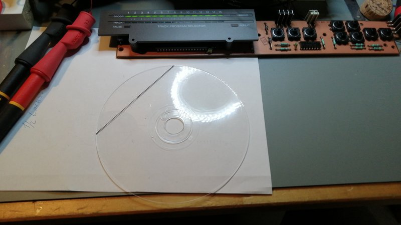

Als nächste habe ich mir entsprechen der in diesem Link
https://nanocamp.de/?cdm1-laser-service
enthalten Anleitung aus einer duchsichtigen CD Scheibe von einer hunderter Spindel ein Hilfsmittel gebastelt um die Winkelstellung des Laserstocks zu Motorspindel zu beurteilen.
[Bild: IMG-20210405-174942.jpg]
Vorgehensweise siehe bitte Link. Auf alle Fälle sieht es so aus, als ob bei meinem Laufwerk so gut wie kein Winkelfehler vorliegt.
