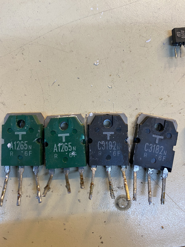

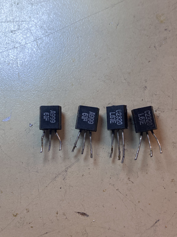

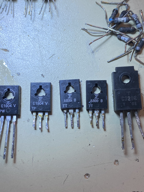

Hier ein paar Bilder was verbaut war:
[Bild: IMG-1073.jpg]
Die originalen Endstufentransistoren.

Q907 a, b und Q909 a, b diese wurden gegen BC 550 und BC560 getauscht.
[Bild: IMG-1074.jpg]
Hier noch die restlichen Transitoren.

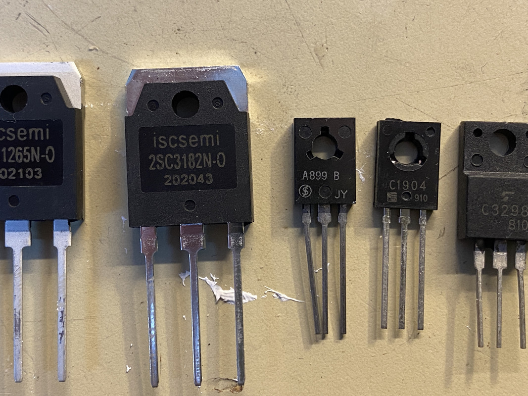

[Bild: IMG-1077.jpg]
Hier die Typen, die jetzt verbaut sind.
[Bild: IMG-1076.jpg]
Angefangen hatte ich zunächst mit diesen Typen in der Endstufe, weil ich dazu einen Beitrag im HF gefunden hatte. Diese scheinen aber auch nicht von Toshiba zu sein, da der Schriftzug unterschiedlich aussieht.
Das Verhalten des Ruhestroms war allerdings gleich zu den jetzt eingebauten Typen von iscsemi.

Das sind Nachbauten und einige "fiese" fakes ...Es ist übrigens sehr "vorteilhaft", komplementäre Transistoren (1904 und 899) vom selben Hersteller zu verwenden.
Wenn man alles genau ausmessen und beurteilen kann, ist das "weniger wichtig", aber aus dem Bauch heraus eingebaut, kann das doch einige Probleme verursachen.

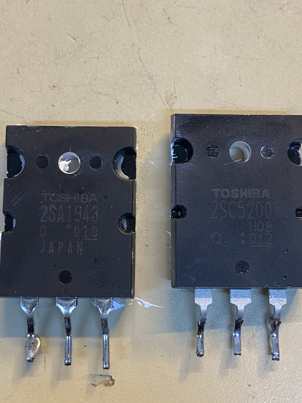

AtArmin: Die 2SA1943 und 2SC5200, die auf dem Bild in Beitrag #7 zusehen sind stammen von RS-Components. Scheinen aber auch nicht original zu sein, obwohl Toshiba draufsteht. Der Aufdruck ist unterschiedlich. Sehen die von Dornberg auch so aus?

Das weiß ich nicht, ich kaufe die immer bei mouser, weil die ganz offzieller Toshiba-Distributor sind. Das sind also garantiert echte, keine Fakes.

(08.04.2021, 09:32)Nobody schrieb: Die 2SA1943 und 2SC5200, die auf dem Bild in Beitrag #7 zusehen sind stammen von RS-Components.
RS als Distri sollte beim Hersteller einkaufen. Die werden dir nicht Brokerware verhökern. Die unterschiedliche Stempelung kann auch andere Gründe haben.
