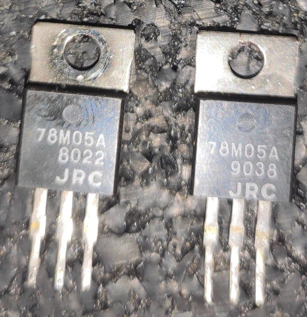

Suche jetzt einen Ersatz für den IC21. Verbaut war 78M05A von JRC:
[Bild: IMG-20210409-002514.jpg]
Der hier scheint zu passen: Klick
Leider nur aus China. Jemand ne Idee welcher Festspannungsregler (aus DE) hier alternativ passen könnte?
Liebe Grüße Oldie

Hersteller ist hier uninteressant. So gut wie jedes +5V Stabi-Dreibein in der Bauform wird funktionieren.
Einfach nach 78m05 in der Bucht suchen. Kommen nicht alle mit Versand aus Fernost.
(09.04.2021, 06:43)nice2hear schrieb: Hersteller ist hier uninteressant.  So gut wie jedes +5V Stabi-Dreibein in der Bauform wird funktionieren.
Passt der hier?
Finde ich recht teuer, passt aber.
Das M in der Bezeichnung meint 0,5A. Diese setze ich nicht mehr ein, immer nur die ohne M.
Schaue alternativ nach 7805 (1A).
  • Gorm, HVfanatic, havox
Alles klar.
Kann man da problemlos 1 A oder 1,5 A nehmen?
Dann würde ich wohl die hier bestellen, hätte dann gleich ein paar auf Lager: Klick
Thumbsup
Ja, natürlich werden die leistungsfähigeren teurer und irgendwann muß man schauen, ob sie rein passen, weil sie dicker werden ... Wink2
[Bild: icon_e_sad.gif]
Die gibt es wirklich überall, ob jetzt die 1,5A Version einen Vorteil bringt ist müßig. Die Verlustleistung bleibt ja die gleich und muss abgeführt werden, passiert das nicht schaltet er aus Temperaturgründen eh früher ab.
Das "A" hinter der Bezeichnung bedeutet übrigen 2% Ausgangsspannungstoleranz
Ebay würde ich persönlich möglichst meiden, dort z.B.
https://www.reichelt.de/spannungsregler-...os_0&nbc=1
weiß ich wenigsten was ich bekomme.
Nachtrag: Ein 0,5A Festspannungsregler kann als Strombegrenzung auch die Schaltung davor schützen die Dauerhaft keinen höheren Strom liefern kann.
Gruß Ulrich
Vielen Dank  Thumbsup
Wenn beim Recihelt das ST Datenblatt eingestellt wird, bedeutet das nicht, dass man auch ST bekommt. Um Ärger vorzubeurgen, hat man das Bauteilfoto so nachgearbeitet, dass es neutral ist. Was man bekommt, ist in diesem Fall wie der Griff in die Pralinenschachtel. Aber......In dem hier besprochenen Anwendungsfall kann man ziemlich sicher jeden Nachbau einsetzen.
