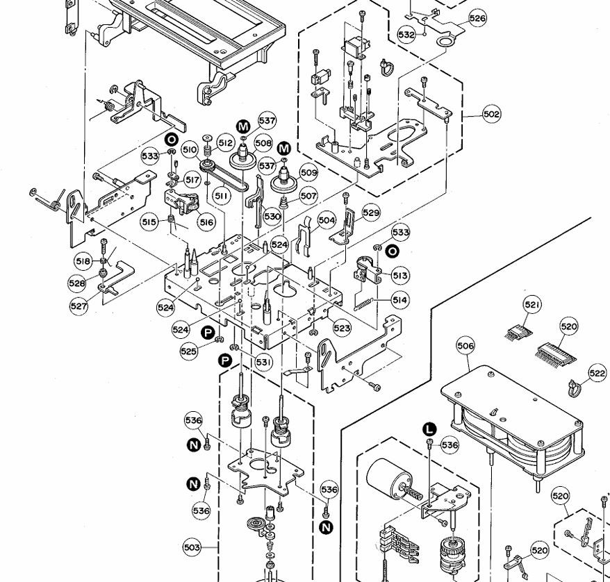

Mir fallen als erstes ausgeleierte Riemen ein.
Falls der Kopfschlitten noch nicht korrekt hoch/runter gefahren wurde und somit "irgendwo" steht, dann wird sich das Deck womöglich im "ERROR" befinden und es somit mit einem Blinken der Tasten quittieren (Vermutung).
Aber durchaus kann (mittlerweile häufiger) der Cam-Motor und/oder dessen "Zungentaster" (3 Stk., rechts oben am Laufwerk) Probleme bereiten.
Dazu sollten die Kontakte der Tastzungen und/oder der Motor revidiert werden.
Es ist ein "standard" - Sankyo-Laufwerk verbaut und falls Ersatzeile gebraucht werden sollten, dann gibt es dazu Unmengen an Decks anderer Hersteller.

Ich würde einmal das Kabel vom Assist-Motor ablöten und den Assist-Motor an externer Spannung anschließen. Wenn der Motor so sich nicht dreht, dann liegt das entweder am Motor selber oder die Mechanik blockiert. Gerade wenn der Motor ausgebaut wurde und die Spindel wurde nicht wieder im gleichen Abstand montiert, dann kann es vorkommen das die Zahnräder blockieren. Auch müssen natürlich die 3 Zungentaster funktionieren.

es wurde weiter oben schon erwähnt:
Bist Du sicher, daß die Kontakte der drei Zungentaster
bltzblank sauber sind?
Ich vermute dort Kontaktfehler, das führt zu merkwür-
digem Verhalten in diesen Laufwerken.

Besser: mit K61 (!) getränktes Papier durch die Kontakte ziehen,
bis es keinen Abrieb mehr gibt.
K60 ist recht agressiv und sollte mit K-WL weggespült werden.
Über Kontaktmittel kann man hier im Forum ganz viel erfahren ...
Wichtig bei diesen Kontaktfedern ist, daß sie so justiert sind, daß
sie auch sicher öffnen, wenn die Nocke sie freigibt.
