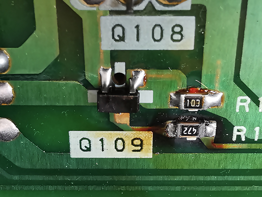

nach den Öffnen bot sich bei starker Vergrößerung folgendes Bild auf Power-Supply-Platine:
[Bild: IMG-20210520-150501.jpg]
Q109 hatte am mittleren Pin so gut wie kein Lötzinn und der 4k7 SMD-Widerstand zerfiel beim scharfen Hinsehen.
Mal kurz in das Manual geglotzt und kam zu dem Schluss, dass der Optokopper, welcher mit dem SMD-Widerstand in Serie verbunden ist, defekt sein muss.
So war es auch. Optokoppler, Q109 und SMD 4k7 ersetzt und gut ist es.
