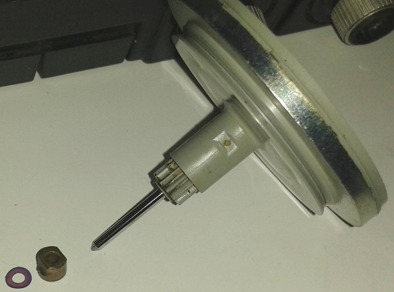

Wie zu sehen, war der Antriebsriemen abgesprungen.
Ausbau von Widerlager und Capstanwelle/Schwungmasse:
[Bild: 20210614-115447.jpg]
Neben dem Sockel für das Capstanlager, sieht man ein bernsteinfarbenes Zahnrad:
[Bild: 20210614-115007.jpg]
Sehe ich solche Dinger, gehen bei mir direkt die Alarmmelder an.
Diese Zahnräder sind bekannt dafür, dass sie gerne unter Zahnausfall leiden.
Also habe ich es erst mal komplett durchgedreht und beäugt - alles ok. Alle Zähne noch da.
Puh, Glück gehabt ! Dachte ich zumindest ...
Die Capstanwelle, Zahnflanken und die Riemenlauffläche wurden gereinigt, dass Capstanlager geölt:
[Bild: 20210614-123155.jpg]
Das Widerlager gefettet und mit neuem Riemen zurückgebaut:

Sofort hatte ich einen schlimmen Verdacht. Das bernsteinfarbene Zahnrad ?!
Also wieder die Schwungmasse ausgebaut:
[Bild: 20210614-180942.jpg]
Ich sah diese abrasierten Zähne und dachte: Ach Du elendiges Elend ! LOL
Da hatte ich nun nicht gerade wenig Arbeit investiert und jetzt war klar: Alles für die Katz !
Das musste ich erst mal sacken lassen. Packte den Schrott in einen Karton und stellte in außer Sichtweite.
Es gibt - in Bezug auf Reparaturen - für mich fast nix schlimmeres, als ein repariertes Gerät, welches sich ein paar Betriebsstunden später irreparabel zerlegt !
