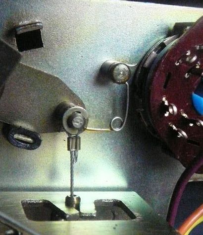

CEC BD5200 Plattenspieler , Feder gebrochen
Hat jemand eine Idee ob ich das selbst beheben kann und ob man so ein Teil noch bekommt ?
So sieht es bei mir aus :
[Bild: IMG-20210630-204348.jpg]
So sollte es aussehen :
[Bild: CEC-Feder.jpg]
Oder kennt jemand eine gute Werkstatt im Raum Hamburg ?
Irgendeine passende Schenkelfeder ist vielleicht dabei. Wink3
[Bild: te-5.png]
Oder alternativ Federstahldraht besorgen und versuchen, sich selbst eine passende Feder zurechtzubiegen. Muß ja nicht schön sein.
https://www.ebay.de/itm/393067256628?has...SwrXhf4r1N
  • winix, HVfanatic
Ah, Schenkelfeder ist das Stichwort, Danke schonmal
