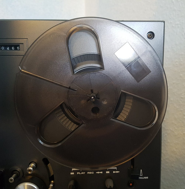

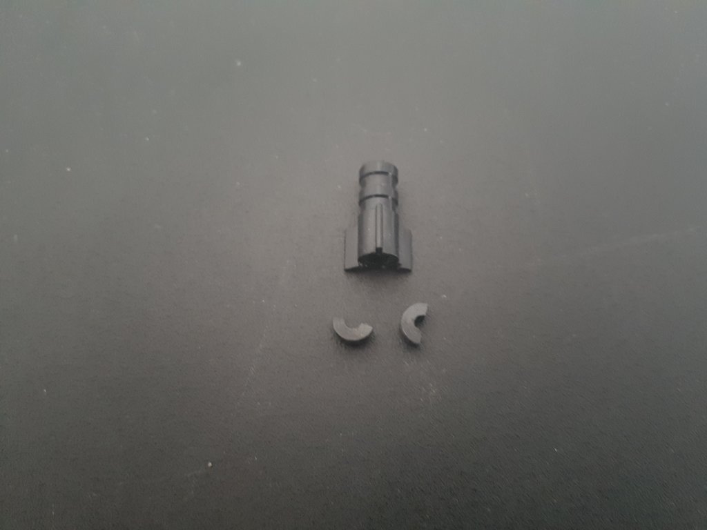

Mein Akai GX215d Tonband habe ich vor einigen Jahren hier im Forum gekauft und bin sehr glücklich damit.
Jetzt ist heute aus heiterem Himmel, ich habe keine Spule gewechselt, der Halter, der die Spule am Gerät fixiert, gebrochen. Die Spule ist schön durch den Raum geflogen.
War wohl nach über 40 Jahren mürbe.
Jetzt meine Fragen dazu:
- Kann man da noch irgendetwas machen?
- Hat jemand ein Ersatzteil liegen, daß er verkaufen würde?
Es wäre sehr schade, wenn das ganze Gerät jetzt Schrott wäre.
Gruß Dirk

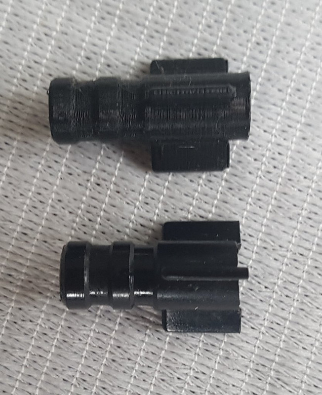

Die gedruckten Dreizack-Arretierungen sehen aber nicht so prall bei ihm aus...

(02.04.2022, 23:04)sankenpi schrieb: Die gedruckten Dreizack-Arretierungen sehen aber nicht so prall bei ihm aus...
Ja,
werde sie aber trotzdem mal testen.
Die originalen Dreizack werden auch nicht jünger und dann bricht mir vielleicht noch der Andere, oder der neue Gebrauchte.
Wenn er etwas taugt und vielleicht nur ein bißchen bearbeitet werden muß, werde ich die 10,- opfern.
Ich werde berichten.
Gruß Dirk
Wer mit Idioten diskutiert, wird selbst zum Idiot

Ich hatte bei ihm den Dreizack für eine Sony TC-755 geordert und war froh Ersatz zu bekommen. Die Druck-Qualität geht klar und ist brauchbar.
Gruß André
Ich würde auch sagen, hier geht Funktion vor Form und etwas nachbearbeiten kann man ja immer noch selbst.
Ich jedenfalls bin sehr froh, dass es inzwischen zahlreiche Enthusiasten gibt, die die Szene mit selbstgefertigten Ersatzteilen versorgen.

(03.04.2022, 08:23)hyberman schrieb: Ich hatte bei ihm den Dreizack für eine Sony TC-755 geordert und war froh Ersatz zu bekommen. Die Druck-Qualität geht klar und ist brauchbar.
Das ist eine klare Aussage. Ich habe ja nur die optische Qualität zugrunde gelegt. Das Andere kann ich bis dato nicht beurteilen. Ich brauche auch noch Dreizacken für eine Sony 756. Da feheln allerdings auch die Federn dazu. Der Vorbesitzer hat das, warum auch immer, komplett entfernt...

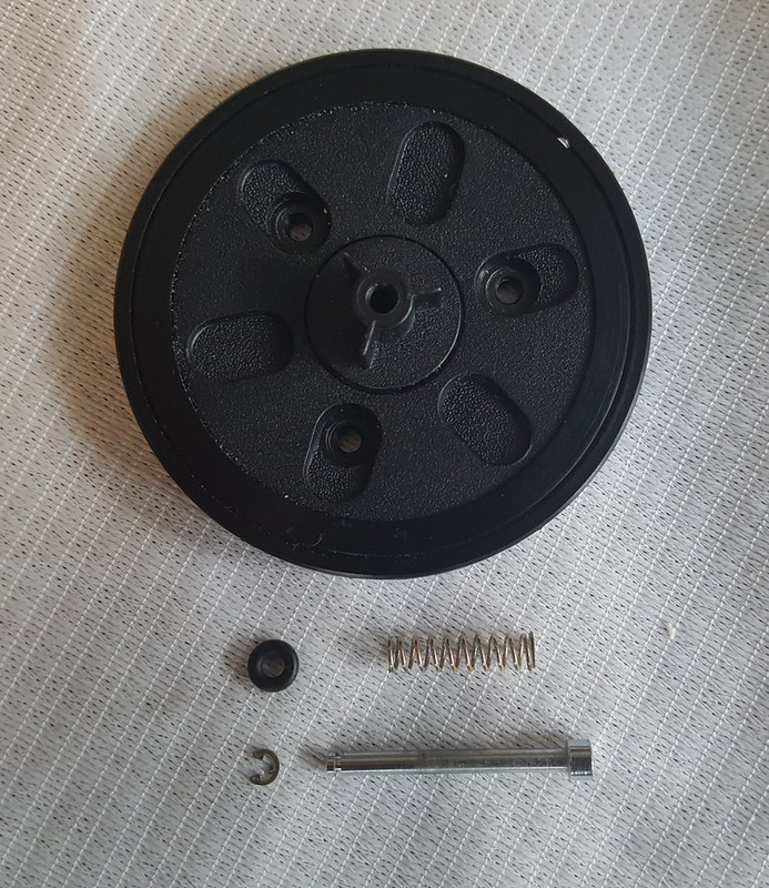

heute kamen in freudiger Erwartung und Hoffnung die Dreizack für mein Akai.
Was soll ich sagen?
Die Bilder täuschen, die Passform ist wirklich sehr gut.
Nach etwas Fummelei mit dem Sicherungsblech, war die Sache gegessen.
Meine erste Tonband Reperatur
Sie läuft gerade und erfreut mein Auge  ... und Ohr.
