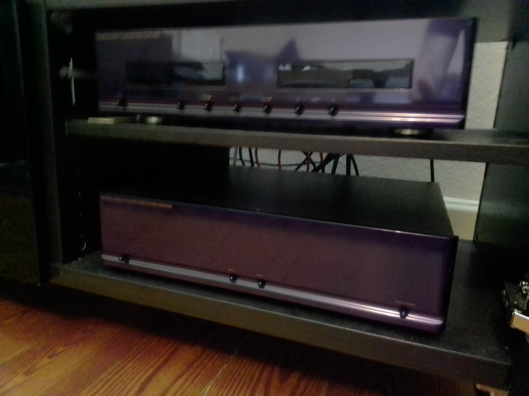

Ich hatte ja vor kurzem eine Musical Fidelity Vor und Endstufe bekommen.Die Vorstufe läuft wieder ohne Brummen, daran waren paar ELKOS schuld.
Die Endstufe wird mit der Zeit sehr heiss an der Oberfläche, ich schätze mal so 70 Grad.
Das Gehäuse ist komplett geschlossen ohne Luftlöcher , hier mal Bilder aus dem Netz.
Muss man sich da Sorgen machen?
![[Bild: file.php?id=40883]](https://avx.hu/forum/download/file.php?id=40883)
Zur zeit steht die in einem Regal mit 7 cm Luft nach oben, seitlich auch genug Platz.

Der Blechdeckel der Endstufe mit internem KK ist nicht gelocht? Der Boden scheint ebenfalls geschlossen zu sein? Die Engländer...wieder...  Hifigeräte aus England....? Hat das jemals geklappt?
Wenn der KK ohne jede Konvektion in einer "dichten Kiste" verbaut ist, und die Oberfläche des Deckels tatsächlich nach einiger Zeit bereits 70 Grad erreicht (was erst geklärt, bzw bestätigt werden müsste), dürfte die Temperatur des KK nochmal etwas darüber liegen, was m.E. ein unhaltbarer Zustand ist.
Ob man gleich einen gelochten Deckel anfertigen muss (sollte), steht in den Sternen. Ich würde aber auf jeden Fall den Ruhestrom so weit reduzieren, wie es in der Praxis mit dieser Schaltung eben noch machbar ist. Das werden in diesem Fall vermutlich nicht nur ca. 30 mA pro Transistorpaar (also 120mA in Summe) , sondern viel mehr sein, damit das Ding bis zu vierlleicht drei oder vier Watt in A bleibt.....Kann man ja machen....Aber doch nicht so!
Um zu überprüfen, ob man mit dem Bias runter gehen kann, muss (sollte) allerdings das Klirrverhalten während der Reduzierung geprüft werden.
Und wenn nichts hilft: Knallfrösche wechseln

Das mit den 70 grad ist nicht sicher, jedenfalls möchte man nicht lange die Hand draufbehalten nach 2 Stunden etwas lauter gehört .Was wäre ein geeignetes Thermometer dafür?

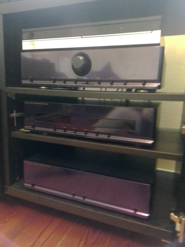

(12.07.2021, 19:25)Rheydter schrieb: Ist klar, drum steht auch in jeder Anleitung zu einem Verstärker, dass dieser für optimale Wärmeabfuhr möglichst spack in ein Regal gezwängt werden sollte.
Hat eigentlich nach allen Seiten Luft, auch nach hinten weil ich die Rückwand rausgenommen habe, und wenn ich höre bleibt die Tür auch offen.Aber ich nehm die Endstufe morgen mal raus das sie frei steht.Jetzt ist sie nach 1 Stunde nur etwas warm oben rechts, weil ich nicht laut höre.
