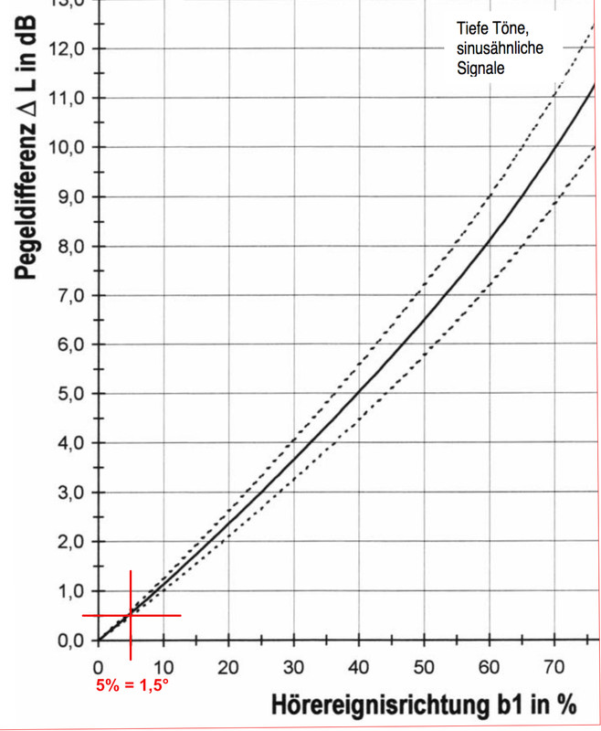

Wie ist die Grafik zu deuten? Die Überschrift lautet: Interchannel Amplitude vs. Phantom Image Angle
Die Y Achse wie erwartet die Pegeldifferenz
Die X Achse aber nicht der Winkel, sondern ein prozentueler Anteil der Entfernung zu den LS.
Im original PDF ist noch eine Tabelle von "Simonsen 1983", in der man bei 0,5 dB auf etwa 2 Grad schliessen könnte (10 Grad , 2,5 dB)

100% rechts heißt, dass das Phantomsignal komplett im rechten Lautsprecher geortet wird. Dabei wird in der Regel von 60° Öffnungswinkel des Stereodreiecks ausgegangen:
http://www.sengpielaudio.com/HoerereignRichtungDL.pdf
Aus diesem Diagramm kann man ablesen, dass 0,5 dB ca. 1,5° entsprechen.

Diese Skalierung ist zwar eindeutiger, macht mir aber immer noch Probleme. Nehme ich die 0,5 dB auf der Y Achse und lese dann den Prozentwert ab, ergeben sich etwa 2%
Um jetzt auf den Winkelgrad zu kommen, würde ich von 2% des halben Öffnungswinkels (0 Grad Mitte, +/-30 Grad nur rechts oder links geortet) ausgehen
Das wäre dann nur 1 Grad. Vermutlich muss man mit 60 Grad rechnen, damit es mit der Tabelle (vom Somonsen)übereinstimmt?
Wie auch immer....Man müsste sich selbst schon sehr exakt ausrichten, damit die Unterschiede "markant" werden.

(06.10.2019, 16:10)scope schrieb: Diese Skalierung ist zwar eindeutiger, macht mir aber immer noch Probleme. Nehme ich die 0,5 dB auf der Y Achse und lese dann den Prozentwert ab, ergeben sich 2%
Ich komme da auf 5%. 0,05 * 30° = 1,5°.

OK, ich habe noch die (erste) farbige Grafik verwendet und las dort die 2, vielleicht auch 3% heraus...Da sich dort aber 4 oder 5 Linien tummeln, ist es dort etwas "variabler".
Unterm Strich ist es aber so oder so nicht genug, um dem Begriff "markant" gerecht zu werden.
Ob es nun 1 Grad, 1,5 oder eben 2 Grad werden.

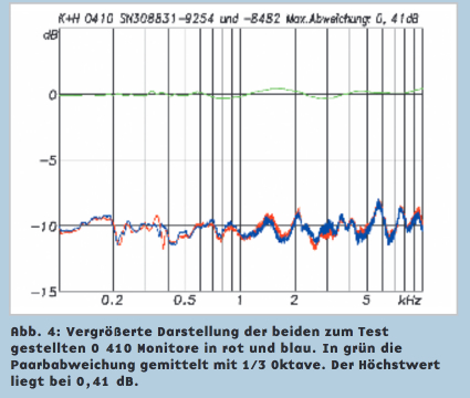

Beiträge: 382
Thanks Given: 124
Registriert seit: Apr 2016
(06.10.2019, 16:43)tiefton schrieb: Da bin ich auf die Lautsprecher gespannt die serienmässig weniger wie 2db Toleranz zwischen links rechts haben... auch aktive....
Wo sind die? z.B. bei mir:
Quelle: http://www.neumann-kh-line.com/klein-hum...80578.pdf/$File/SR20080578.pdf
Für bessere Studiolautsprecher dürfte 0,5dB Abweichung nicht sooo exotisch sein.
