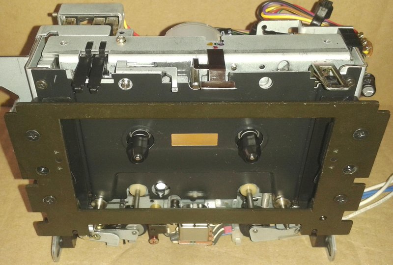

Also musste hier nun der Assistmotor ausgebaut und revidiert werden.
Der Ausbau des Laufwerks ist beim TA-2570 recht schnell und problemlos erledigt.
Vier Schrauben und 6 Kabelsteckverbindungen später ist es raus:
[Bild: 20210914-123431.jpg]
[Bild: 20210914-124155.jpg]
Cassettenunterlage abgeschraubt:
[Bild: 20210914-124423.jpg]
Hier ging mein erster Blick Richtung Vierkantriemen für die Bremse (Backtension) am linken Bandwickel. Der ist ausgeleiert und muss ersetzt werden.
Die Einheit Assistmotor/Getriebe ist mit zwei Schrauben an der Laufwerkbasis befestigt.
