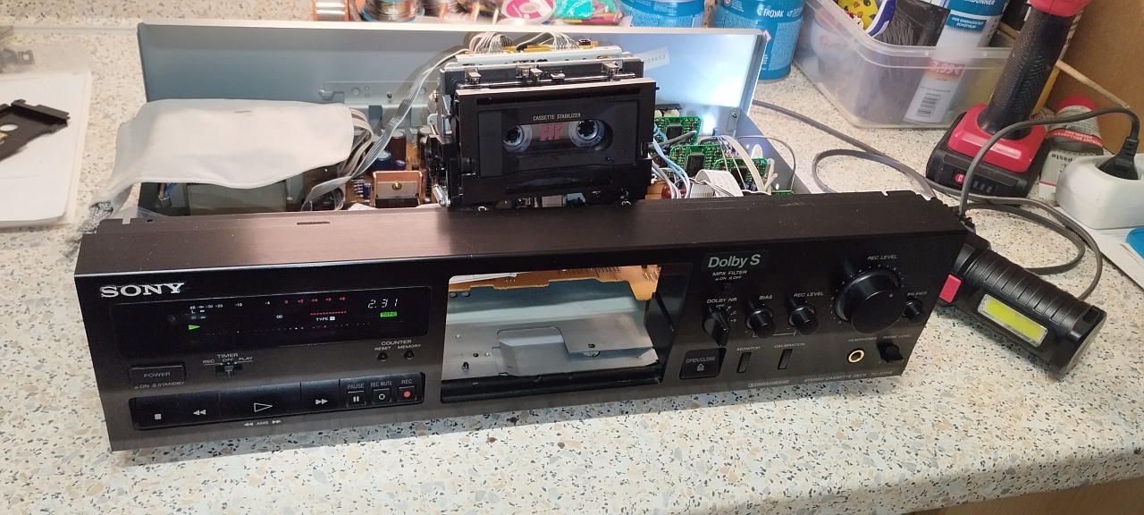

Hallo allerseits,
Erworben über einen bekannten Kleinanzeigenmarkt...funktionsfähig für kleines Geld. Fernbedienung ist vorhanden ![[Bild: floet.gif]](https://old-fidelity-forum.de/images/extra-smilie/floet.gif) ...das wars Vorgeplänkel...

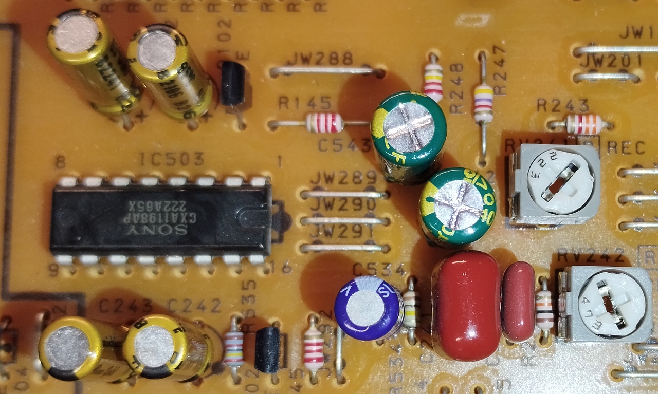

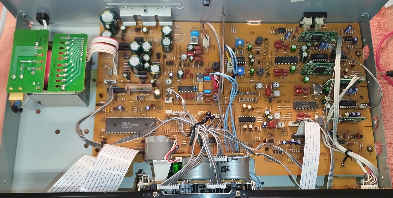

Dann starte ich mal...laufen tut das Deck, aber mit unterschiedlichen Pegeln rechts, links, Tape, Monitor (als ich reinschaute wusste ich wieso)
Das LW braucht einen Service und die Elektronik ne Einmessung! Alles ist bissl verdreht.
Das übliche - Tonkopf und Wellen fix mit Ethanol gereinigt...Computer angeschlossen... Bei ersten Testaufnaufnahmen mit Kreuzvergleich zum letzten Projekt Pioneer S550s habe ich das Gefühl das die sich nicht mögen  Jede Aufnahme klingt im anderen Deck leise, rechts/links verschiedene Pegel, Geschwindigkeit, Azimut - nüscht stmmt so richtig  Sinustöne und Rauschen durchgejagt...die verdrehten Pegeltrimmer grob justiert um zu gucken das wenigstens die Balance stimmt und somit ein defekter Tonkopf bzw. taube Kondensatoren ausgeschlossen werden können.
Geschwingigkeit mit meinem Meßtape eingestellt, weiterhin habe ich feststellen müssen, das dem Laufwerk übel mitgespielt wurde....am Tapeholder ist was weggebrochen, die rechte Capstanschwungmasse eiert leicht  , die Einstellung der linken Andruckrolle stimmt nicht und die Klappe öffnet manchmal nicht weil das dazugehörige weiße Zahnrad ab und an klemmt...ist bissl was zu tun!

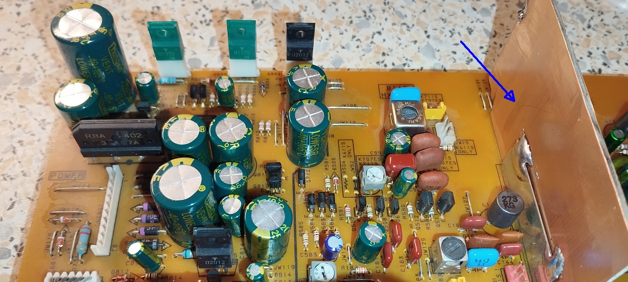

Die Mutingtransistoren sind außer Betrieb genommen worden um Verstärkerrauschen, Dolby Funktion und irgendwelche Einstreuungen zu hören/ sichtbar zu machen...

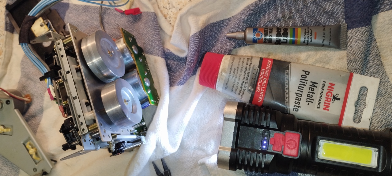

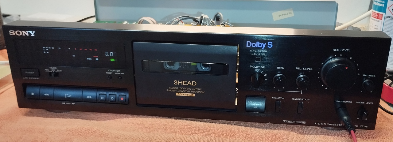

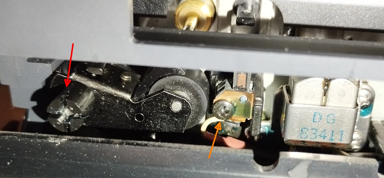

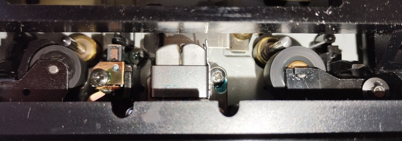

Oben der neue Patient
Hmmmm, zum Glück hat das Schlachtedeck den selben verbaut und sogar in schwarz

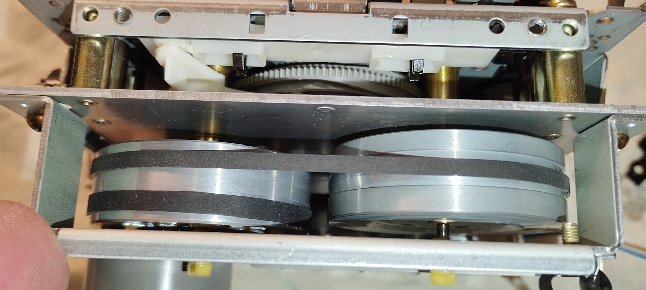

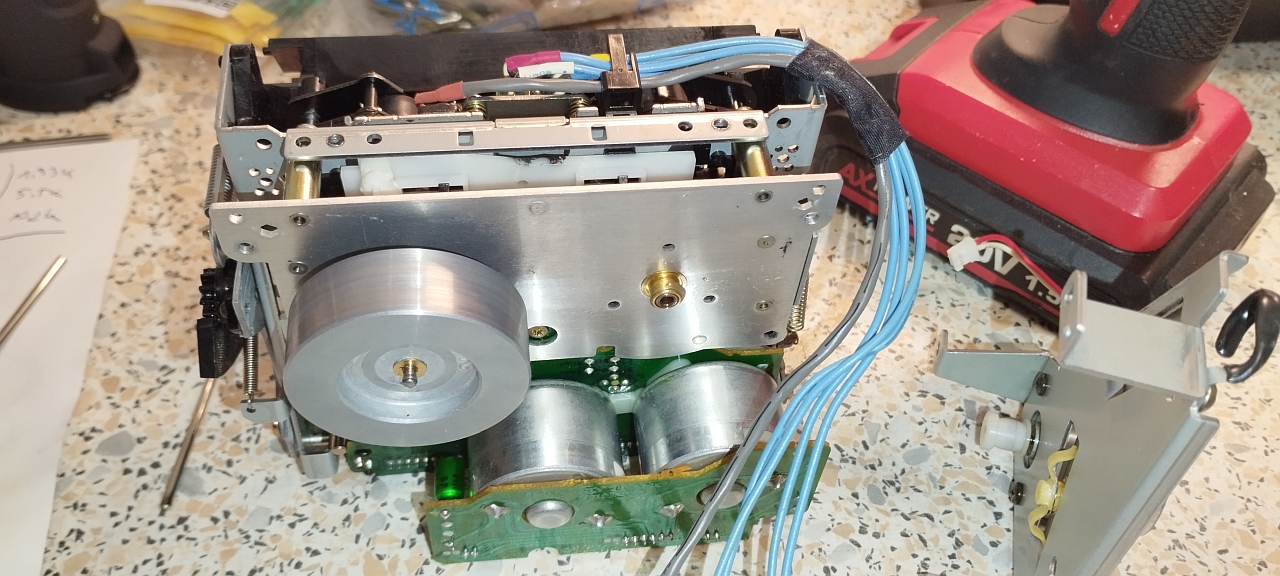

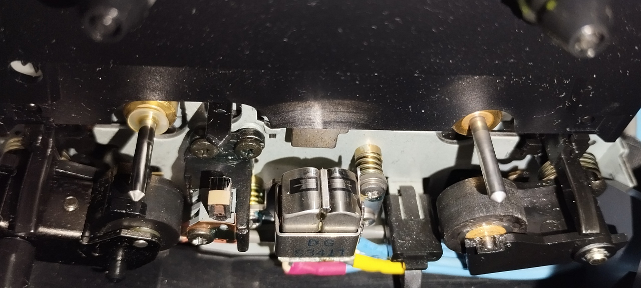

Rollen sind gut gebraucht, die rechte Capstanwelle hat einer mit Sandpapier bearbeitet!? Ölstoppscheibe fehlt, Tonkopp top,

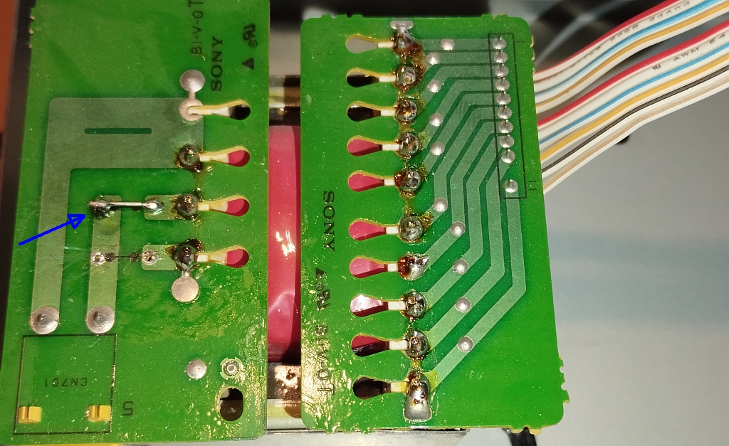

rot - hier wurde gefummelt, ich habe in mühevoller kleinarbeit durch mithilfe zweier anderer Tapedecks die linke rolle justiert auf max. Pegel 315Hz, zudem war der linke Kanal nicht vollständig gelöscht...Fehler gefunden...und anschließend wechselseitig mit der Azimutschraube - orange auf max. Pegel bei 12kHz am PC mit Audiotester abgeglichen...nun klingen die Aufnahmen auf 3 Decks identisch...brauche so eine Lehre oder einen Tip wie man die linke Rolle einstellt. Spiegelkassette baue ich mir.
Das Teil eiert - ein Tip wie man die Welle wieder ganz gerade bekommt

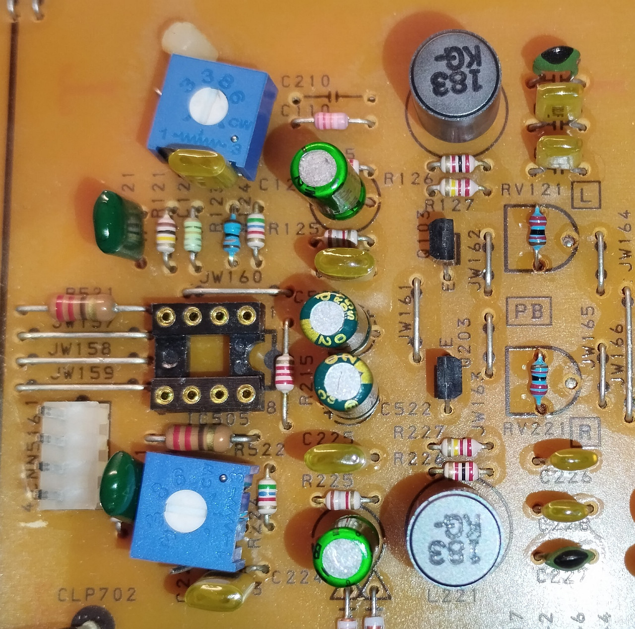

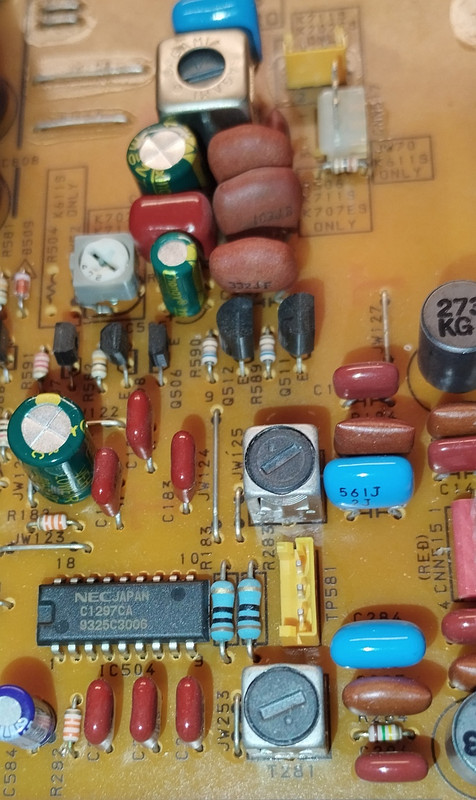

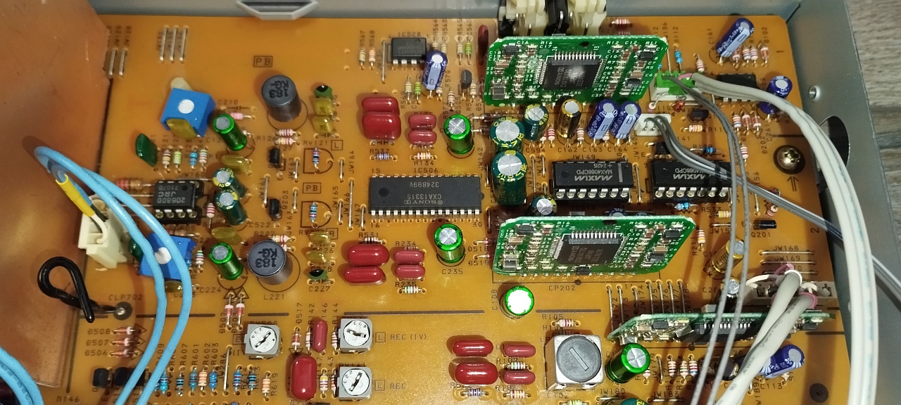

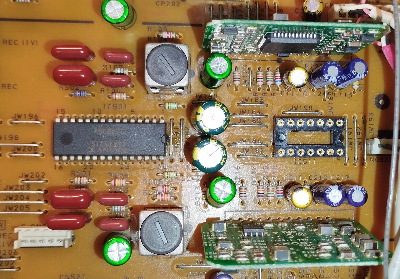

Heute die Trimmer in einer gewissen Reihenfolge betätigt  , so das Pegel bei 30,315,12000,20000Hz im Rec EQ und Playback EQ fast auf´s mV gleich sind (übrigends wird bei Sony in dBu gemessen während bei Pioneer mit dBv eingepegelt wird!!!!) ...Löschfrequenz von 158,5 auf 160kHz, 19kHz Mpx justiert, Bias überprüft mit Aufnahme und Oszi -> bei 25Hz/ 0dB und Bias auf (-) sieht der Sinus gruselig aus!!! Im Rec EQ Ausgang ist der Sinus perfekt...halt der Nachteil von alter Analogtechnik  Die "Null-klick-stellung" ist ok...die kristallklaren Höhen fehlen dann leicht...die werden mit Rec EQ Modding (wie beim K611) ausgeglichen.
Die Capstanwellen und Tonkopf wurden poliert...Testaufnahmen getätigt...soweit funzt alles super... bis aus das man das "eiern" der Capstanschwungmasse hört und im Audiotester sieht

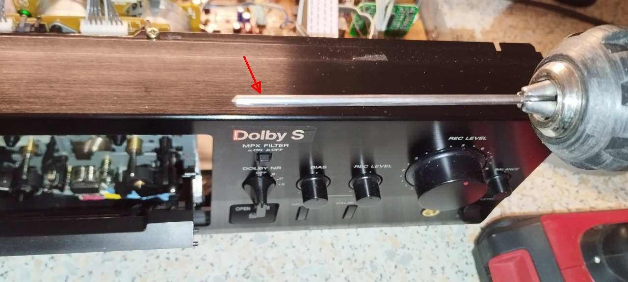

Heute ging´s weita...:

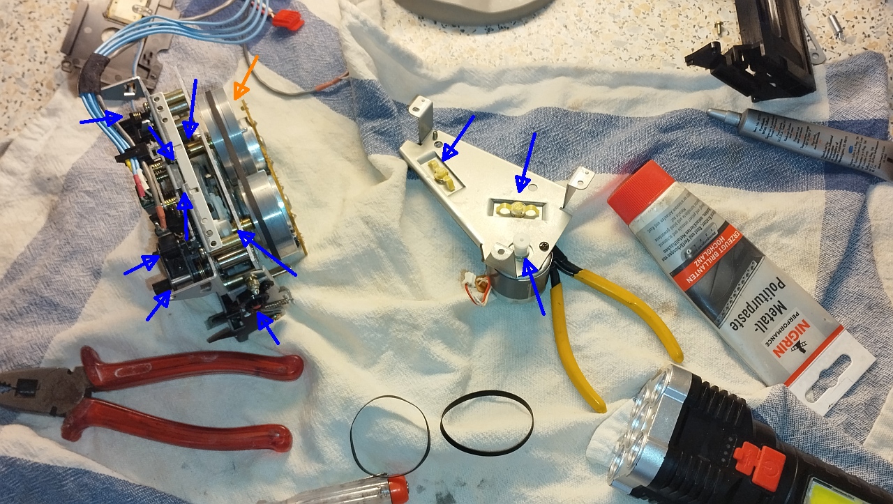

LW gereinigt, gefettet, Rolle rechts getauscht, links blieb (ich habe keinen Bock an dem dünnen Metall die Welle herauszuschlagen...wurde mit 1000er Schleifpapier aufgeraut mit Alk. geputzt und die Wellenenden gefettet.

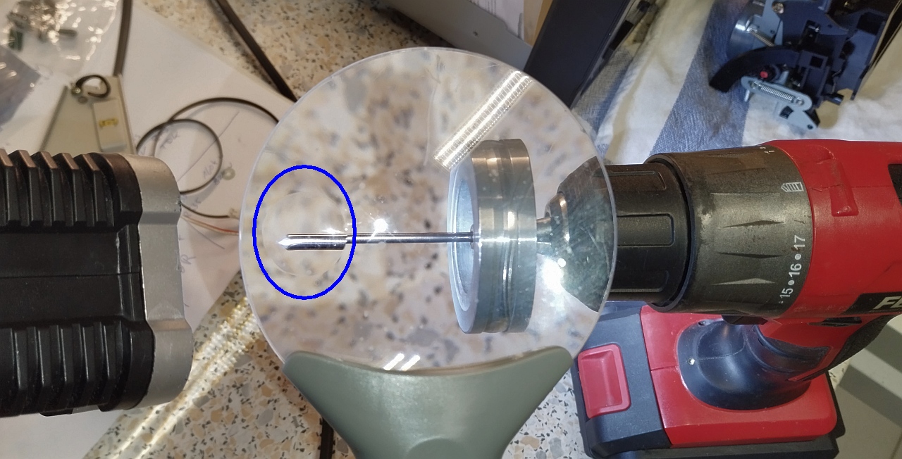

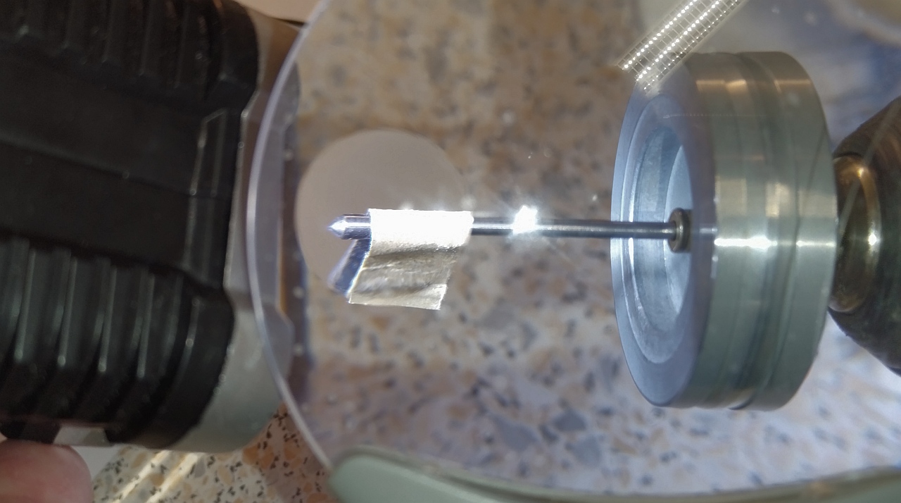

Die Capstanwelle habe ich in Akkuschrauber eingespannt um zu sehen wo die Welle krumm ist...das ist so minimal das kein Licht durchscheint wenn man die Welle an einen Meßschieber hält...also muss der "Knick" direkt an der Schwungmasse sein. Ich habe die Stellen mit Filzstift markiert...ganz vorsichtig mit stoffummantelter Zange die Welle gedrückt bis sich Besserung einstellte...erfordert etwas Geduld  ...Wellen gefettet, dann Schwungmassen von Dreck befreit, poliert, Riemen gereinigt, Motoren u. Kopfschlitten gefettet, eingebaut.
Licht, Metallpolitur, Superlube
blau = schmierstellen, orange = eiert nicht mehr
neue Rolle re. ...Fett wird entfernt
aufgearbeitet ... sieht gut aus!

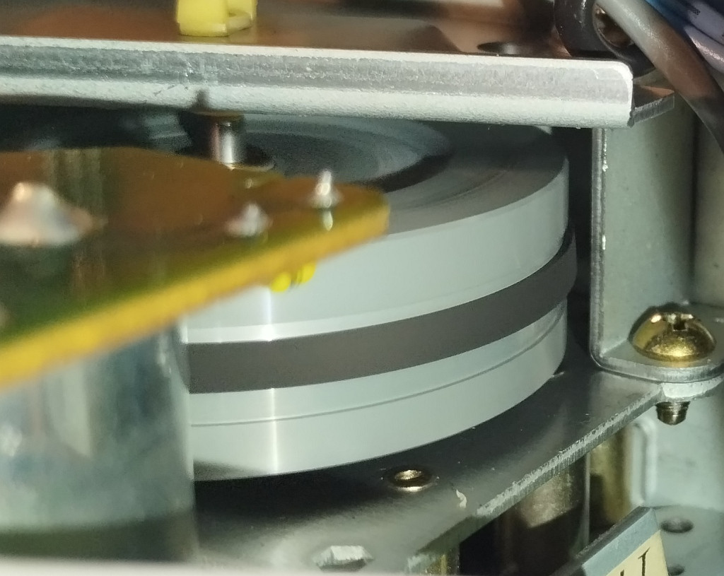

es ergab sich ein Problem - die Capstanwelle ist auch noch in sich krumm  wenn auch nur gaaaaaaaanz leicht...das reicht für W&F von 0,4 - 0,5!!!!! Ob jemand das LW oder die rechte Welle/Schwungmasse fallengelassen hat???? Ich habe jetzt mit einem Parallelblock + Lampe geguckt wo die Welle einen Schlag hat...gedrückt...geguckt...gedrückt...eingebaut. Selbst mit 10facher Lupe nichts mehr zu sehen.
Edit: genau dort wo das Band zw. Welle und Andruckrolle läuft kann man mit dem Fingernagel ein deutliches Vibrieren pro Umdrehung spüren...WTF wo kommt so etwas her????????????

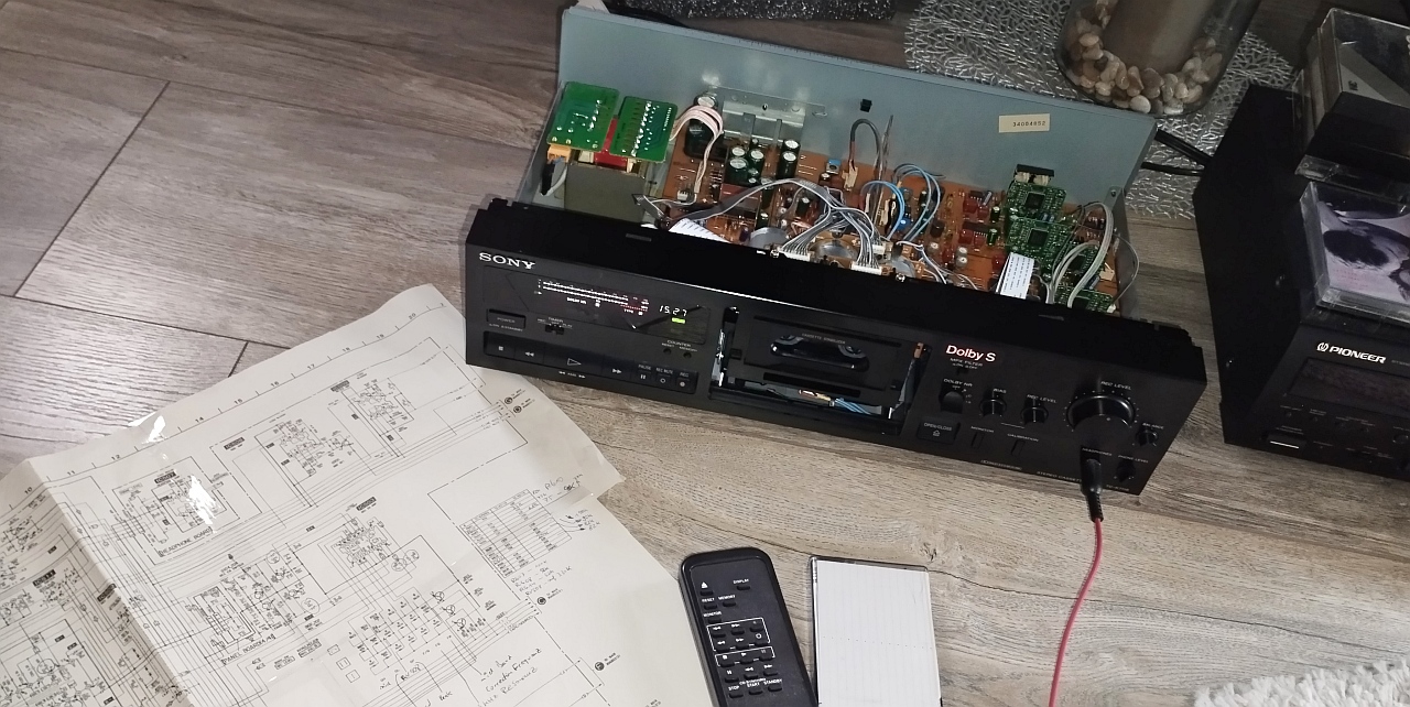

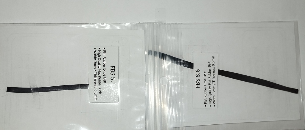

Testumgebung...ich habe nebenbei meine Sammlung Aliexpress Riemen getestet, weil die dünner sind mit ca. 0,35mm statt 0,5mm wie der eingebaute -> Ergebnis: keiner ist brauchbar, die haben ALLE Höhenschlag/Seitenschlag/unterschiedliche Dicke pro Umlauf
perfekter Riemen, 47uF Bipolar Kondi statt antiparallel geschaltete

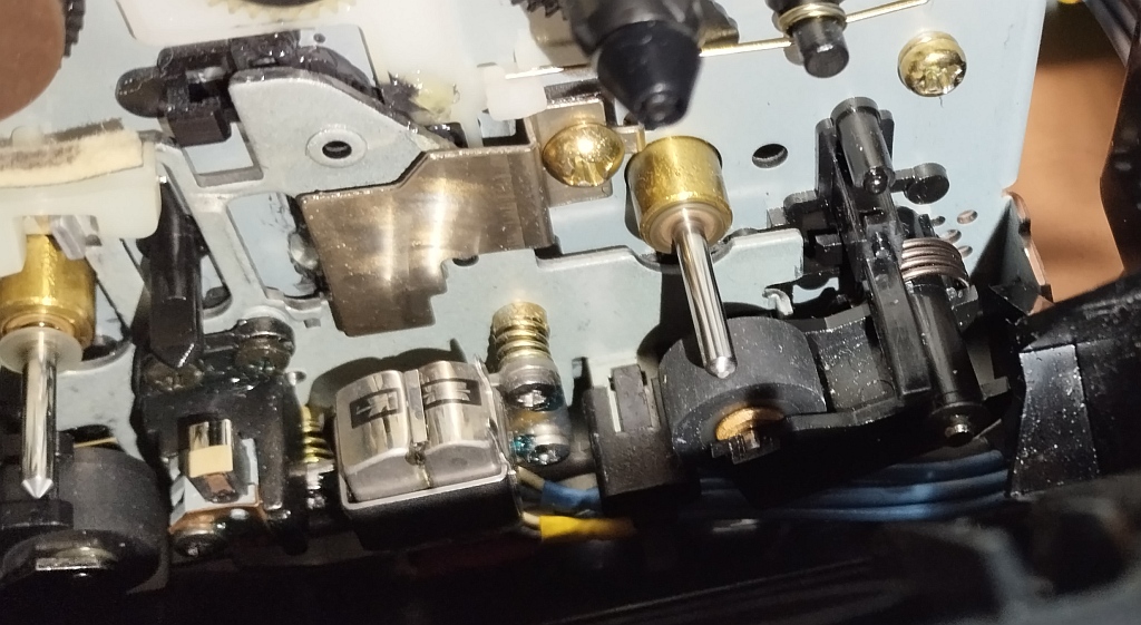

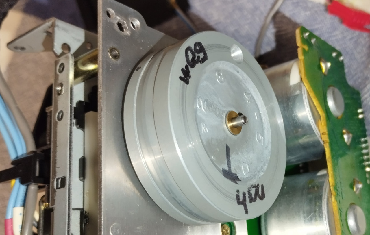

...warum habe ich nur mit Sony´s Pech?? Als ich vor einem Jahr das K611 revidierte...musste ich mir ein Deck besorgen zum Ausschlachten weil Capstanwelle aus der Schwungmasse fiel und diese dem Fraß schon zum Opfer fiel, der Motor nicht sauber lief....
Jetzt wieder Pech mit Sony....ich weiß jetzt warum die rechte Capstanwelle so halb gewalkt mit Schleifpapier behandelt wurde, weil mein Vorgänger das wusste, das etwas damit nicht stimmt/ er das verursacht hatte  und natürlich verschwiegen wurde!

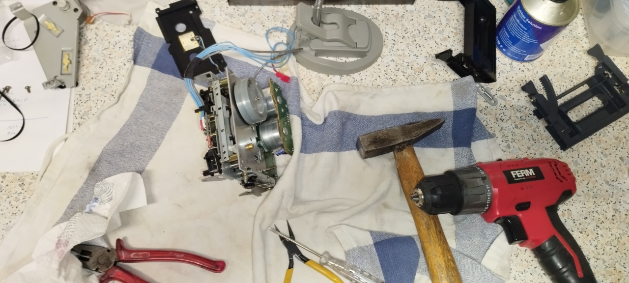

Vorrichtung zum Schleifen...400er, 800er, Metallpolitur...drückt mir die Daumen
Bin taub

jetzt habe ich richtig Wut auf meinen Vorgänger/ Vorgängerin/ Verkäufer/ Dumpfbacke!!! Eigentlich ist das Gerät durch die Misshandlung Schrott!
Die Welle hat am Bandlauf so einen Einschlag, den bekomme ich mit runterschleifen nicht weg...ich selbst habe einigermaßen vernünftige Arbeit abgeliefert...die Welle glänzt, hat keinen Schlag, kein axiales Spiel, ganz gerader Durchmesser bis zur Lagerstelle von 2,4mm...dennoch sind die Meßwerte unterirdisch!  Nebenbei gibts Bandsalat weil der Durchmesser nun zu kein ist (2,5mm original) beträgt und dadurch die linke Seite mehr Band liefert wie die rechte wegschaffen kann. Die linke Welle ist 2,2-2,25mm (was mein Meßschieber an Genauigkeit hergibt) ...die Übersetzung der Schwungmassen ist 13:12 dann stehen beide Markierungen wieder nebeneinander.
Ich war schon am gucken wo ich eine rechte Welle herbekomme -> keine Chance...also bleibt nur einen großen Griff ans Deck zum Entsorgen oder als E-teil Spender veräußern
Dann die Idee - habe 2 Sony Schlachtedecks - Welle ausbauen messen - alten Arsch  die single Capstan Laufwerke haben einen Durchmesser wie die linke Welle, also 2,2mm.
Letzte Lösung: 2,5mm Federstahldraht kaufen, die Capstanwelle in Backofen...testen ob sich der Kleber löst und danach mit Metallkleber einkleben. Die Schwungmassen und der Motor laufen übrigends einwandfrei, leicht, ohne eiern, ohne Geräusche, Riemen laufen sauber, wieder originale rechte Rolle montiert um andere Änderungen auszuschließen...und dann solche Rückschläge.
Das spornt mich extra an, Flinte ins Korn werfen ist keine Option!
Weiß von euch jemand eine praktikable Lösung?

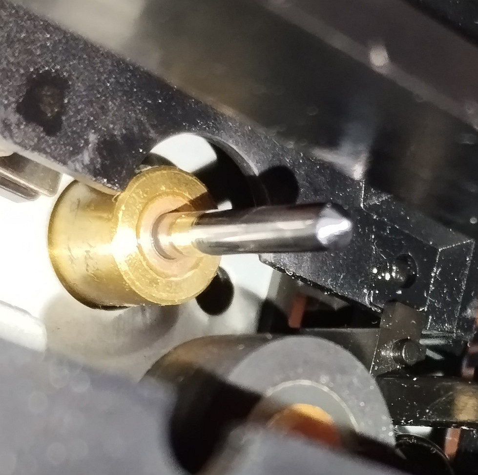

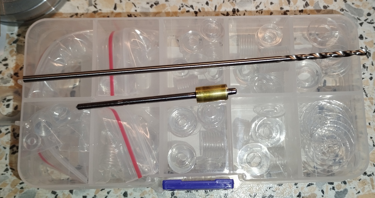

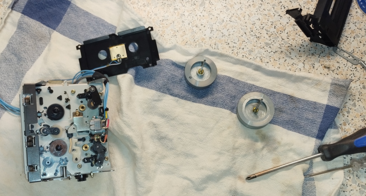

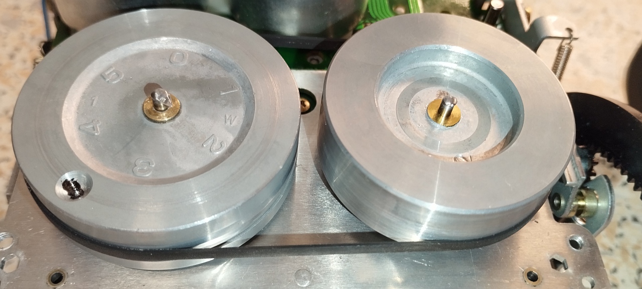

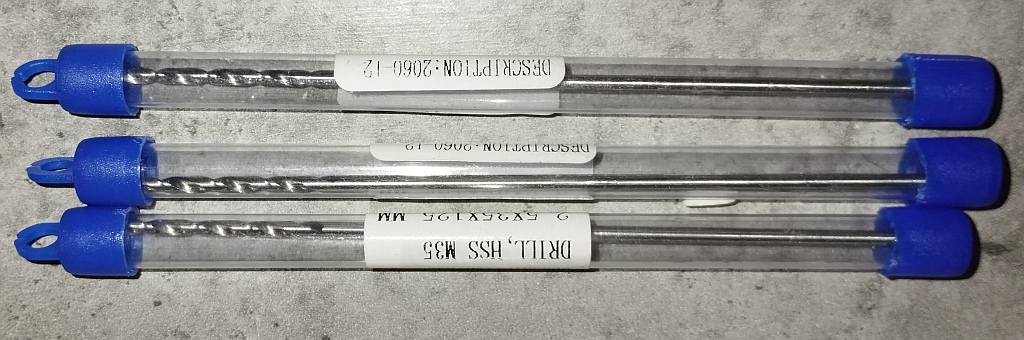

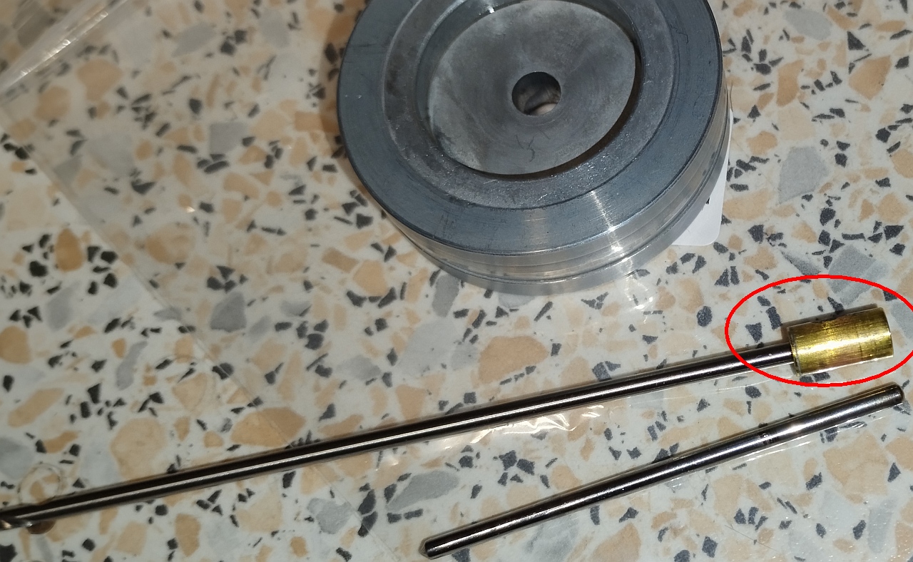

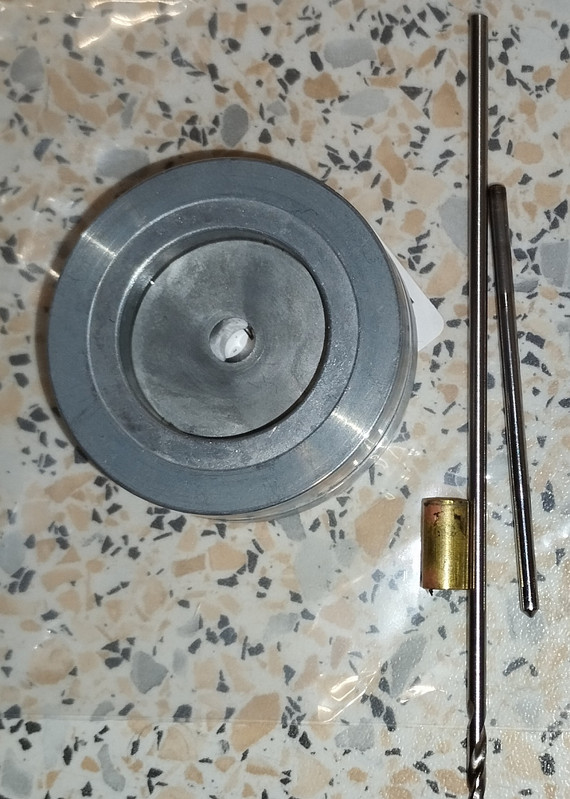

die ersten Teile trudeln ein...die Schwungmasse ist von der Welle getrennt (Backofen 150°) easy...jetzt heißt es die Messinghülse heile von der Welle zu bekommen -> weil die gibt´s in dem Maß leider nicht...2,5x6x12mm (wenn jemand von euch einen Anbieter kennt  ) Amazon, Ebay, Aliexpress, Onlineshops haben immer nur ähnliche Maße der Buchse. Ich werde es erhitzen und vorsichtig die Welle austreiben.
blau - K711, rot - K611

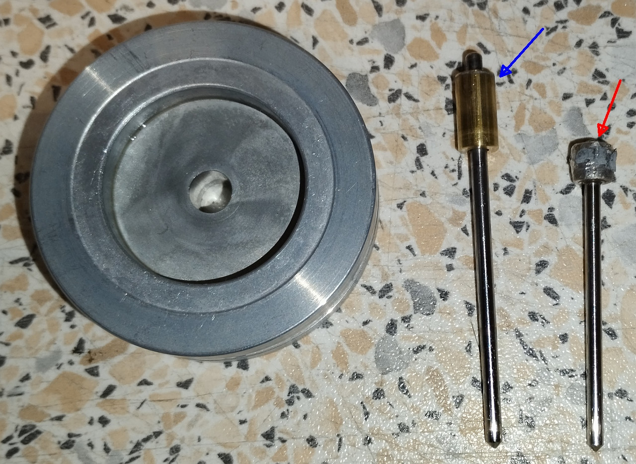

jede Menge Ölstopscheiben...der schöne neue Bohrer wird die Capstanwelle
Edit 9.1.: die Hülse/Welle mit Lötlampe erwärmt...auf eine kleine Nuss gesteckt (4mm) welche im Schraubstock eingespannt ist... sachte mit dem Hammer auf die Welle druff - lässt sich easy austreiben...alte Capstanwelle, man könnte auch einen kleineren Bohrer nehmen, um den restlichen Weg ausschlagen...das ging wesentlich besser als gedacht
Probestecken - funzt...beim montieren wird die Hülse erwärmt, der Bohrer kommt ins Tiefkühlfach...das wird ne super Presspassung, welche perfekt gerade wird.

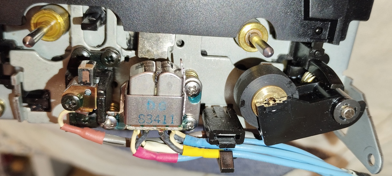

heute nach Winterspaziergang wurde der Bohrer gekürzt - übrigends ist der gehärtet, dunkelrot beim flexen - vorn und hinten nach Vorbild angeschliffen, den Schaft poliert und in die Messinghülse geschrumpft...die Lötlampe wollte in der Garage nicht (-8°C) also drin auf dem KüTi im Heizungsraum. Nun war sie Flamme warm genug so das die Hülse glei zu weit durchrutschte  also habe ich ein Endanschlag aus 2 U-scheiben gebaut, so das die Welle 3,5mm rausschaut (originalmaß) ...dann die Schwungmasse auf der Kochplatte auf ca. 80°C ...die Hülse mit leichtem Schlag rein...passt. Fetten + Ölstopscheibe und die Plastecapstananschlagfeder etwas runterschleifen weil sich im Laufe der Zeit eine kleine Mulde gebildet hat.
Leider habe ich die Zwischenschritte nicht fotografisch festgehalten.
Hoffentlich funzt es nun!!!!!!!!!!!!!!!!
links neu

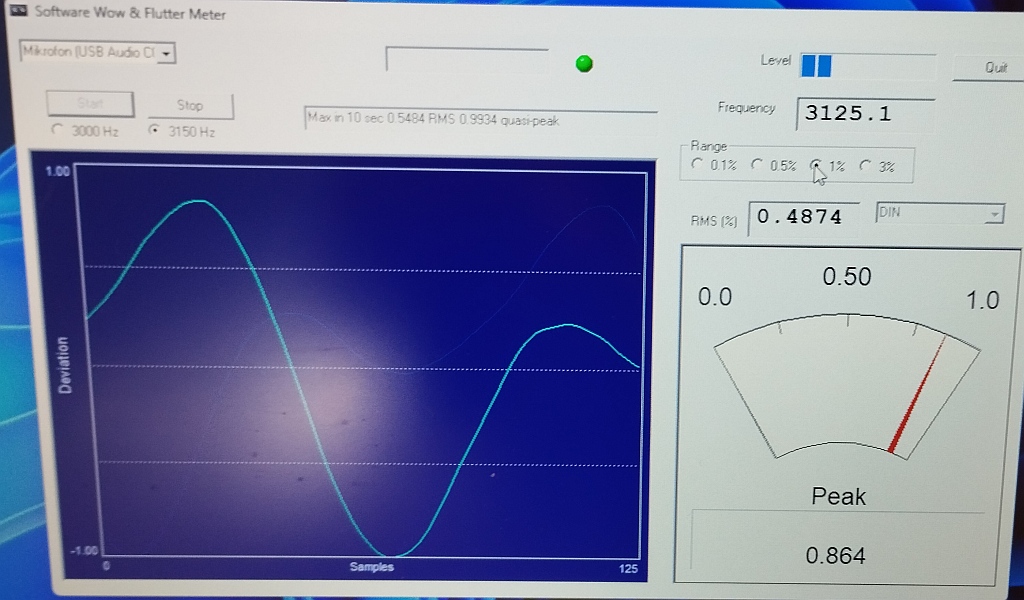

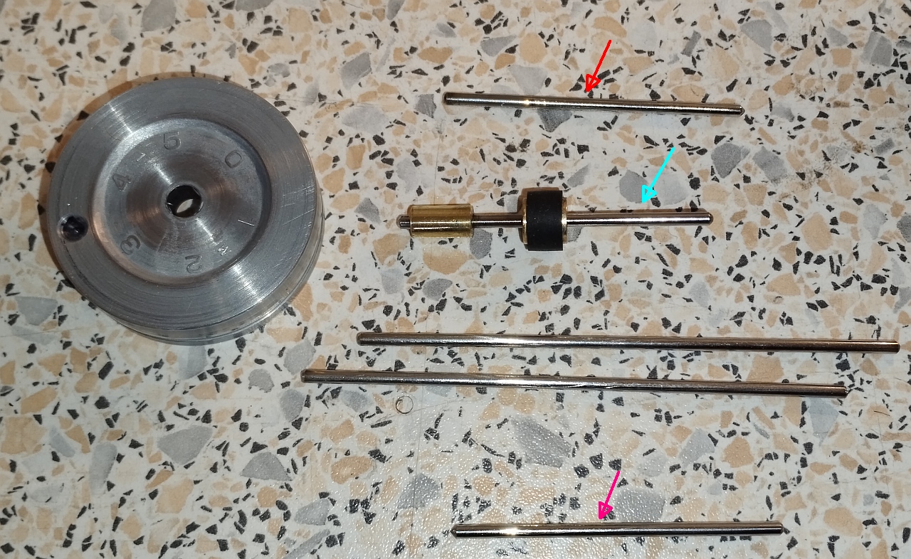

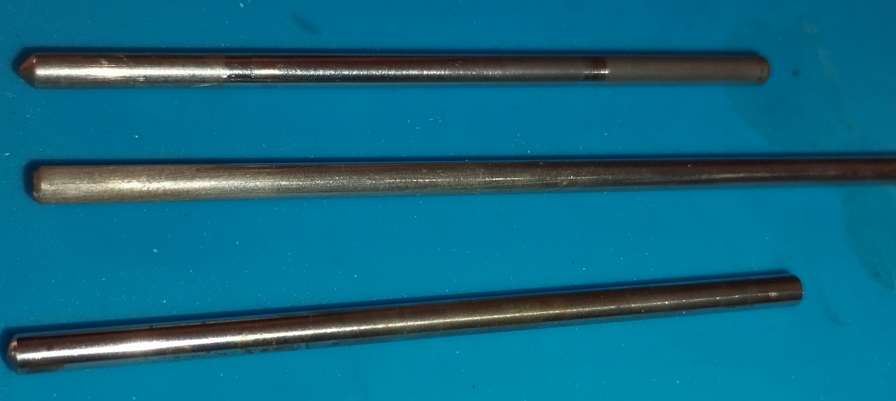

Natürlich funzt es nicht W&F bei 0,2-0,4
Ich habe Edelstahlstäbe in 2,5mm bekommen...die habe ich auf einer Glasplatte rollen lassen...den besten für eine neue Capstanwelle ausgesucht, abgeschnitten, angeschliffen, wird dann umgebaut.

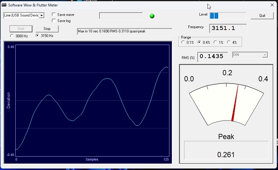

Nebenbei sind auch die Testkassetten von HPR eingetrudelt...nun kann ich richtig messen u. einstellen statt "pfuschen"

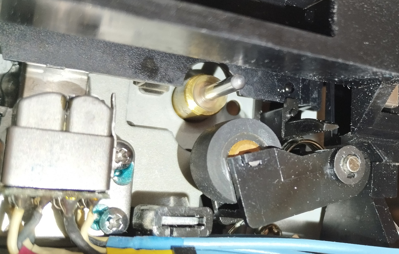

Rolle ist die originale...Andruckkraft stimmt
rot =original defekt...blau= bis jetzt drin, versuch Nr.1...lila der letzte Versuch!
Bin taub

Hallo, was treibst du bloss für einen Aufwand für "nur" ein Kasettendeck!?! Bewundernswert!
Ich bin da ja von ab ...
Ein Bekannter von mir restauriert auch regelmässig solche Feinmechanischen Wunderwerke, speziell für die Behandlung von den Capstannwellen hat er sich ein "Glaskugelstrahlgerät" (?) aus der Medizin Technik besorgt, damit kann er den Teil, an dem das Band läuft, "amorph" "aufrauhen" ohne Materialverlust.
"Schleifen" bedeutet an der stelle ja immer Abrieb, also Veränderung der Masshaltigkeit der Welle!
Er hat sogar einmal bei einer alten Studio Bandmaschiene 2" den wow/flutter damit erheblich verringern können!
Tangential geschnitten
- tangential abzutasten
Gruss - Bernd

ich hatte mich undeutlich ausgedrückt... Schleifen = mit Metallpolitur das beseitigen eventueller Produktionsrückstände + vorn den Kegel und hinten eine Rundung. Man sieht auf dem Foto deutlich den Glanz der "kurzen" Wellen und die unbehandelte Oberfläche auf den "Rohlingen"

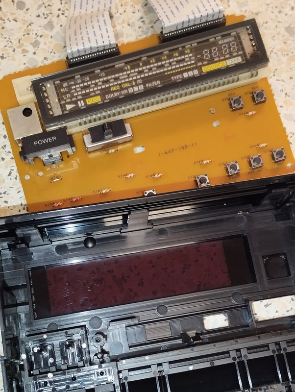

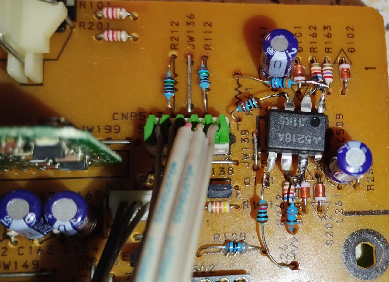

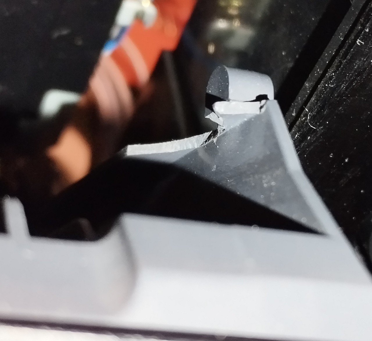

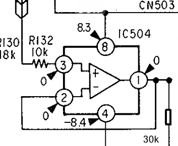

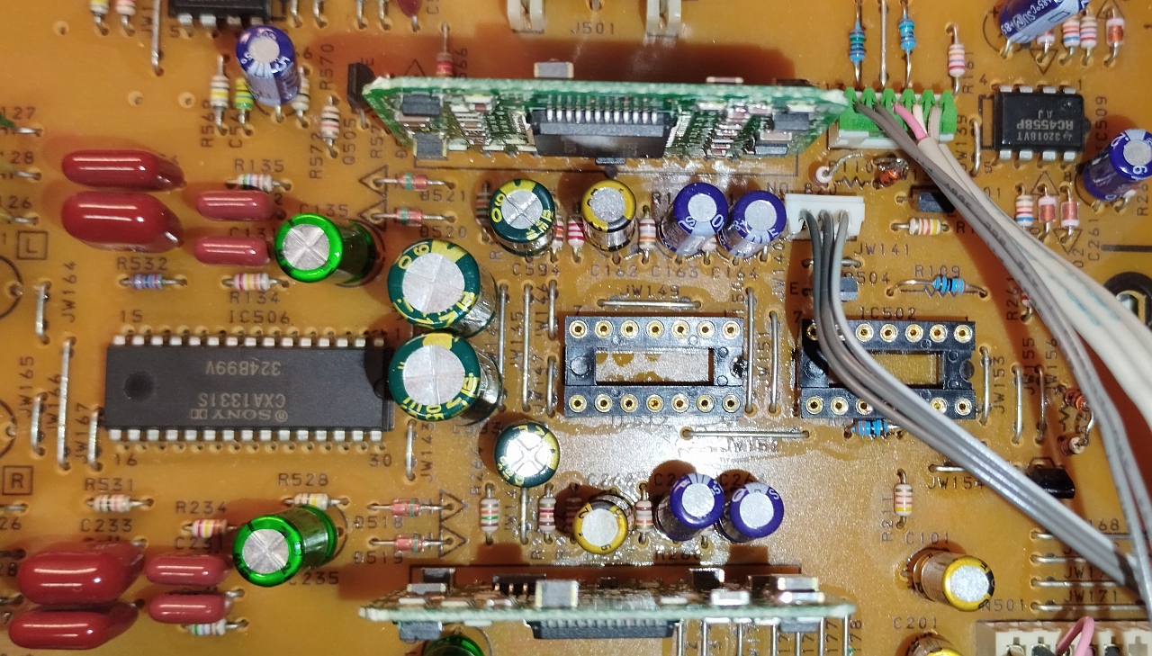

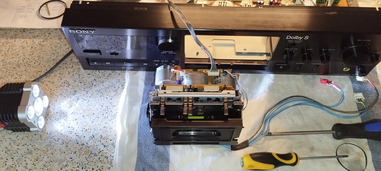

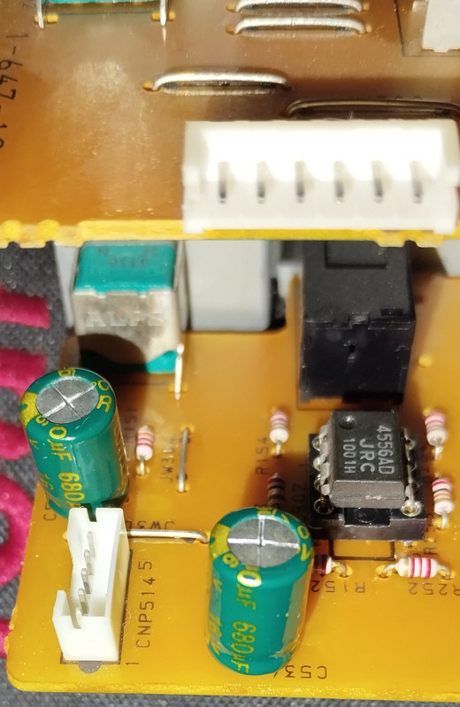

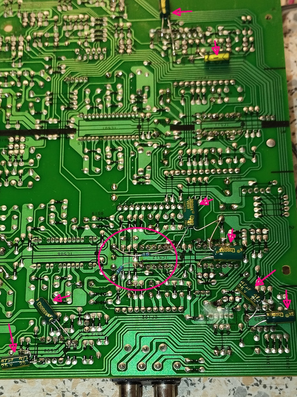

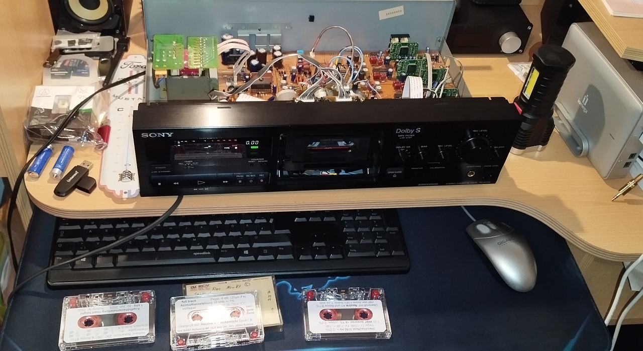

Front demontiert zum KH Verstärker modden und Displayfenster Tausch (verkratzt)
680 statt 10uF Abblockkondis...33ohm Ausgangswiderstand statt 220...Verstärkungsreduzierung R153/253 da dieser OPV (4556) niederohmige Lasten treiben kann.

Man steckt ein Haufen Zeit rein ohne das man das Ergebnis auf der mechanischen Ebene kennt...dann justieren, einmessen. Wenn ich später die Elektronik modde - weiß ich das es eine Verbesserung gibt. Jedenfalls bezahlt einem das niemand. Deshalb bleibt das Deck in meinem Besitz und wenn´s ein Schrankmöbel wird. Das ich eine gute originale rechte Capstanwelle inkl. Schwungmasse irgendwo her bekomme wird seltener als ein sechser im Lotto sein.

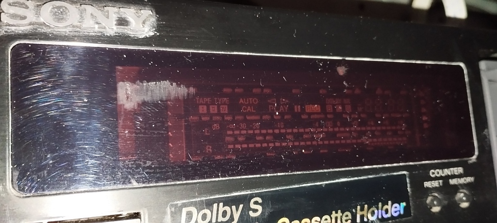

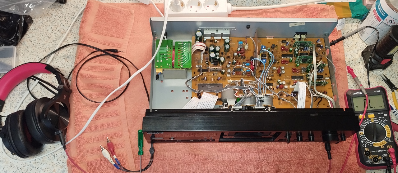

Das Laufwerk im ausgebauten Zustand testen
Disolay putzen, Scheibe tauschen
neu und schön aus dem Schlachtedeck
alt und zerkratzt...was hat der Vorgänger alles damit gemacht!?
Play ohne Tape
Bin taub

(19.02.2026, 21:18)Elektronik_bastler schrieb: ich hatte mich undeutlich ausgedrückt... Schleifen = mit Metallpolitur das beseitigen eventueller Produktionsrückstände + vorn den Kegel und hinten eine Rundung. Man sieht auf dem Foto deutlich den Glanz der "kurzen" Wellen und die unbehandelte Oberfläche auf den "Rohlingen".
Hallo, ich vielleicht auch. Der Witz ist eben, dass die Oberfläche der Wellen eben nicht blank poliert sondern(z.B. mit so, einer Glaskugelstrahlkammer-gebläsemaschine) angeraut, also matt erscheint.
Das ist bei professionellen Bandgeräten üblich und verstärkt den Kraftschluss zwischen Band und Capstanwelle erheblich, sodass es keine Beeinträchtigungen des Gleichlaufes vom Capstanmotor durch Bandschlupf gibt.
Ich meine mal gesehen zuhaben, dass bei grossen Mehrspurbandmaschinen die Capstanwellen sogar aus Keramik gefertigt sind, mit relativ rauer Oberfläche. Aber das ist Profitechnik.

ich habe heute früh nochmal mit der HPR gleichlaufkassette durchgemessen
Der Anpressdruck stimmt...die Rolle hat genügend Grip gegenüber der Capstanwelle...ich habe zum Test die Reelspannung leicht reduziert R273...Rollen sind parallel zum Capstan...kein Spiel in der Lagerhülse...es läuft alles leicht (ohne Riemen) und rund, jedoch sagt das Ergebnis was anderes!!!
Somit ist hier Schluss... das Deck findet ihr auf "Kleinanzeigen" sehr schade zumal ich eine Fernbedienung für das Deck besitze. Wenn ich nochmal auf die Idee komme ein Dualcapstan Deck für kleines Geld zu kaufen...haut mir bitte auf die Pfoten!!!  Meine Möglichkeiten sind erschöpft...vielleicht hat jemand eine ausgerüstete Werkstatt für solche feinmechanischen Dinge...

eigentlich will ich das Deck nicht weggeben...brauche ein K670/690 zum Schlachten...letztens war eins bei "kleinanzeigen" fürn Fuffi, der hat sich nie gemeldet...ich denke Fakeangebot
Ich probiere nochmal Capstanwellen...dazu habe ich in einem Nachbarforum was interessantes gelesen, wegen der rechten Welle und deren Oberfläche. Man kann in in konzentrierter Salzsäure 33% die Welle 1cm für paar sekunden eintauchen (Sicherheit beachten). Ich habs mit folgenden Ergebnis probiert:
Originalwelle oben nimmt nimmt die Säure an und wird rau...aber erst nach 30sek.
Aliexpress Rundstahl Edelstahl 304 wird richtig rauh
Welle aus einem extralangen Bohrer greift die Säure nicht an - unten
Bin taub

ich habe nochmal richtig !  Sorgfalt walten lassen beim einpressen der CapstanwellenMessinghülse in die Schwungmasse. Anschließend in den Akkuschrauber vorn und hinten eingespannt ob was eiert...in seinen angestammten Platz drehen lassen...solange gedreht und sachte gepresst bis kein Unrundlauf mehr feststellbar ist...mit Superlube eingefettet...Riemen und Wellen vorn mit Ethanol gereinigt...Bandlauf, Azimut mit HPR Tape eingemessen, W&F getestet ->
![[Bild: capture-003-04032026-184328.jpg]](https://i.postimg.cc/bv1jYKxR/capture-003-04032026-184328.jpg)
Besser wird es nicht
![[Bild: capture-009-04032026-184521.jpg]](https://i.postimg.cc/283RLqdh/capture-009-04032026-184521.jpg)
nur WOW

Hi...
ich habe mich mal an die Elektronik gemacht...Schaltkreise ausgelötet, Fassungen rein...Zich tausende Kondensatoren umgelötet -> seht selbst
Playback EQ, 2068DD kommt später rein
Dolby Playback
Dolby Rec., MAX4066 kommen nach den Lötarbeiten rein
Aufnahmeverstärker
HX Pro + Löschgenerator
Was nicht draufpasst kommt drunter, Abblockkondensatoren, Entkopplungswiderstände
Platine muss anschließend gereinigt werden...
Kondensatoren: gelb - Muse gepolt, hellgrün - Muse bipolar, dunkelgrün - low ESR Abblockkondis
Bin taub

Das Problem der besseren Haftung (Kapstanwelle / Band) wurde damals schon mal von mir beschrieben. Die Lösung ist einfacher wie man denkt, von jedem einfach anzuwenden und zumindest einige Hersteller machten es vor. Ich meine mich zu erinnern, damals sogar Grundig - zumindest bei meinen Geräten, konnte ich das Ergebnis sehen.
Die Löung: Elektrophorese - googelt selber, bevor ich hier Mist erzähle, ist 10 Jahre her. Irgendwas mit Kochsalz, warmen Wasser, Kupferelektrode und Strom. Habe ich damals hier detailiert beschrieben, vielleicht findet das einer.

Also Hut ab für Deine Hartnäckigkeit  Elektronik-bastler.
Das hast Du ja toll hinbekommen. Diese Gleichlaufschwankungen nähern sich dem nicht mehr hörbaren Bereich....zumindest bei unkritischer Musik.
Prima.
Capstanwellen raue ich ganz pragmatisch während der Drehbewegung mit superfeinen Läpp-Papier (2000er Körnung) auf. Hat bisher immer geklappt. Aber der Tip von  Norbsi gefällt mir auch gut. Die Laufwerke (KGB 4) der DDR-Recorder Sonett, Anett, R160 usw. sind mir freilich auch gut bekannt. Das größte Problem dieser Geräte waren die Anfangs sehr schmalen Andruckrollen von kaum mehr als 5mm Breite. Damit liefen C-60er Cassetten geradeso. 90er gab es Anfang der 70er "in der Zone" noch keine. Ich habe dann immer (nach der Wende) die breitestmöglichen Andruckrollen verbaut. Somit liefen auf Sonett und Co. sogar C-120er Cassetten problemlos.
Viel Erfolg noch bei Deiner Bastelei

Heute fix die Netzteil Kondensatoren getauscht...Idee  auch dieses Modell kann von 220 auf 240V umgestellt werden...
![[Bild: IMG-20260313-220816.jpg]](https://i.postimg.cc/SKsXVD2S/IMG-20260313-220816.jpg)
mit vergrößerter Abschirmung
![[Bild: IMG-20260313-220347.jpg]](https://i.postimg.cc/RhcqqY8P/IMG-20260313-220347.jpg)
jetzt 240V, ausgelötet war 220V, Lötrückstände wurden natürlich entfernt, wie auf der ganzen Hauptplatine!
Meine Mod´s:
C121,221 - 560p*
R121,221 - bleibt 100k*
R122/222 .. (verstärkung)....200 ohm einsteller*
R123/223 von 130 -> 150k*
C121/222 zw. Ausgang und Eingang
RV121/221 raus, dafür 22k*
R112/212...150ohm (Ausgang)*
Mutingwiderstände R109/209 2,2k -> 330ohm*
Q101 + 201 diodenmod*
bias messen, regler rv181/281 einstellen...mit einmesscomputer .......
c110 entfernen AMS geht auch mit 1 kanal...Übersprechen*
mpx filter einstellen*
mpx immer anschaltbar -> D715 entfernen (am q727)*
uPC4570 -> NJM2068DD tauschen*
Entkopplungswiderstände 27ohm ->eq, max, dolby rec.*
Abblockkondis 2x am MAX4066 u. an jedem 8 beiner*
C531/532/C501/502/351/352/593/594 330-1000uF*
Muse kondis: C162,262,124,224,135,235,101,201,108,208,107,207,111,211...meistens 22uF statt 10.*
KH verstärker NJM4556, C535,536 680uF, 33 parallel zu 220ohm, R151/251 überbrücken...R153/253 4,7k*
HX Pro: C585 470uF, C590 470uF, C505 4,7uF*
Aufnahme: c542/543 470uF, C142,242 Muse, C143,243 Muse 22uF*
Netzteilkondensatoren getauscht gegen low ESR + größere*
rec eq:
I...R601 (GH) 68->82k, R603 (GP) 47->75k, R604 (F/Q) 62->68k, R606 (FM) 22-> 37k
II...R612 (FM) je kleiner - weniger mitten, bleibt 220k, R609 (GP)110 -> 150k, R607 (GH) 62 -> 100k, R608 (GL) 47->56k, R611 (FQ) 68-> 90k
IV...R613 (GH) 68 -> 100k , R614 (GL) 51-> 62k, R618 (FM) bleibt 200k, R617 (FQ) 62 -> 62+20=82k + Querwiderstand 33k zum R616...durch Zufall entdeckt
IV rec eq RV142/242 auf mitte stellen 47k*
IV eq rv508 je größer desto mehr höhen*
R724 Mo 4,1V, play 2,6V ->testen wegen umspulen, R723 play - kleiner, R721!?
..............k711 orig.............k711 mod.
..............I/II/IV...................I/II/IV.
GH...........68/62/68............82/100/100.
GL............33/47/51............33/56/62.
GP............47/110/330........75/150/330.
F/Q..........62/91/62............68/91/62.
FQ...........100/68/62..........100/90/82(33 zu Pin1).
FM...........22/220/200.........37/220/200.
* = erledigt
Bin taub

(13.03.2026, 10:09)Norbsi schrieb: ![[Bild: Screenshot-2026-03-13-at-10-09-13-81-01a...FT-pdf.png]](https://i.postimg.cc/85BhphX9/Screenshot-2026-03-13-at-10-09-13-81-01a-tif-A-tzen-von-Capstan-RFT-pdf.png)
Mit der Capstanwelle lass ich mir durch den Kopf gehen...vllcht 3000er Schleifpapier...
Ich habe in anderen Foren gelesen - das diese Methode angewendet wurde, weil in der DDR die Gummiqualität schlecht war, Devisen...kein richtiges Gummi vorhanden, ich tu mich bissel schwer die Welle zu ätzen...Welle ist vielleicht hinterher Schrott.
Noch was gefunden: Sony TC-K870ES " mit der Fettung der Wickeldorne habe ich auch schon experimentiert. Das Entfernen des alten Fettes und einige andere Schritte brachten die W&F-Werte von "miserabel" (>0,4% DIN!) auf "naja" (≤0,15% DIN"
Also Wickeldorn auseinandernehmen???? Tips?

Die Kiste ist fertsch  ...hats ins Wohnzimmer an die große Anlage geschafft...Pegel justieren...Mucke hören.
Es funktioniert alles auf Anhieb, keine Rauchwolken oder ähnliche Erscheinungen
