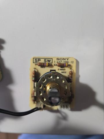

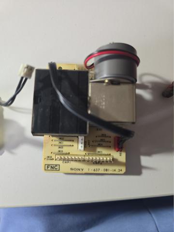

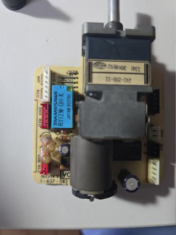

Ich habe jetzt mal die 3 Übeltäter ausgebaut aber muss ganz klar sagen, daß das auseinanderlöten zum Reinigen mein Können übersteigt. Ich bräuchte also nur jemanden, der sowas reinigen kann.
![[Bild: image-1770550706698.jpg]](https://i.postimg.cc/kMWF9bz2/image-1770550706698.jpg)
Liebe Grüße

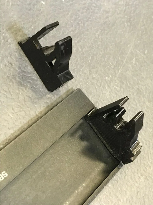

- Und das obsolut Lästigste: Die Plastikscharniere der Klappe, die die Bedienelemente verdeckt. Der gleiche Schrott wird in zahlreichen anderen Verstärkern von Sony verwendet.
Für mich eine Fehlkonstruktion von Sony. Man kann diese Teile für einen angemessenen Preis bekommen (z.B. 3D gedruckt aus Polen),. Sind passgenau, das ist kein Problem, aber es geht doch etwas stabiler. Ich hatte eine stabilere Version entworfen, aber der Lieferant aus Polen wollte nicht mitziehen.
Meinst Du die hier bei Thingiverse?
Das Modell kann jeder runterladen und auf den Drucker werfen. Wenn's jemand braucht, kann ich gerne mal den Printer rödeln lassen....
