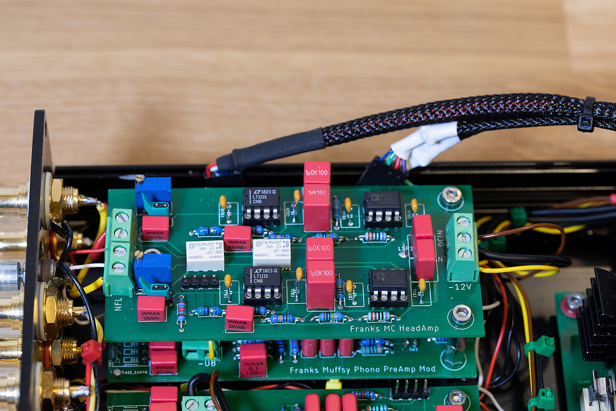

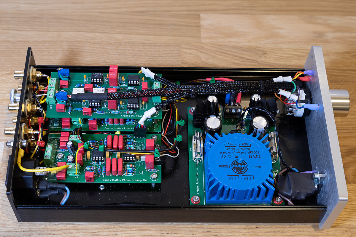

Da es hier auch um eine Auflistung von DIY Kits geht, sollte das Muffsy Projekt nicht fehlen. Vom MM Bausatz über MC HeadAmp und Netzteilen bis zu Gehäusen ist Alles zu finden.
Im unterschied zu vielen anderen solchen Anbietern liegt hier absolut Alles quelloffen vor, Modifikationen aller Art sind erlaubt und erwünscht. Ich habe z.B. eigene Dual Layer PCBs entwickelt, die eine Umschaltung der Load Kapazität und der Impedanz (47 oder 68K (es soll ja Mimosen unter den MM TAs geben, die 68K lieber mögen)) erlauben und kompakter sind und zudem am Ausgang ein Muting Relais haben. Der PreAmp hat deutlich weniger Eigenrauschen als z.B. mein Trigon Vanguard II, die RIAA Genauigkeit ist, zumindest mit meinen Meßmöglichkeiten, hervorragend. Und die Bestückung mit 2 NE5532 reicht für die Möglichkeiten der Schallplatte mehr als aus.
Ich habe 2 MM PreAmps in einem Gehäuse, um bei 2 Plattenspielern alle Eingangsparameter und die Verstärkung separat umschalten zu können, ein PreAmp hat zudem den MC HeadAmp, über Relais einschleifbar, vorgeschaltet, ebenfalls auf selbst entworfenem Dual Layer PCB.
[Bild: preamp-2-994154.jpg]
[Bild: mc-headamp-994156.jpg]
