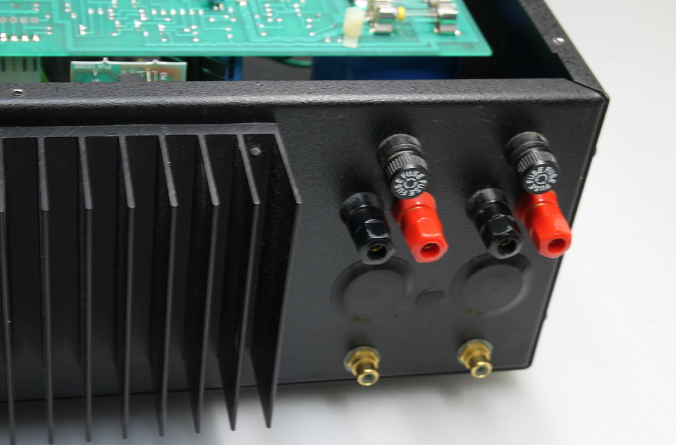

Damit im Fehlerfall die Schwingspulen nicht zu lange schmoren, gibt es neben 2 x 2 Railsicherungen  je eine Feinsicherung in der Lautsprecherleitung.  In der Regel passiert ja auch nichts.

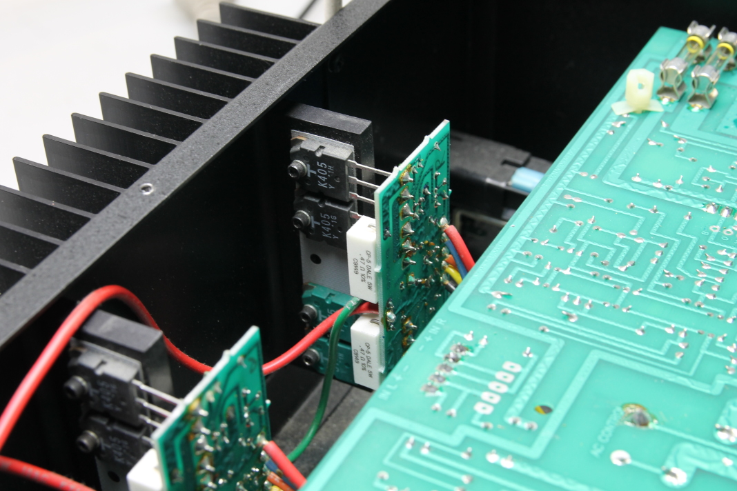

Die verbauten FET kosten mittlerweile viel Geld. Da hier Originalware verbaut ist, ist diese Endstufe alleine wegen der 8 Transistoren bereits  über 120 €  wert Wink3

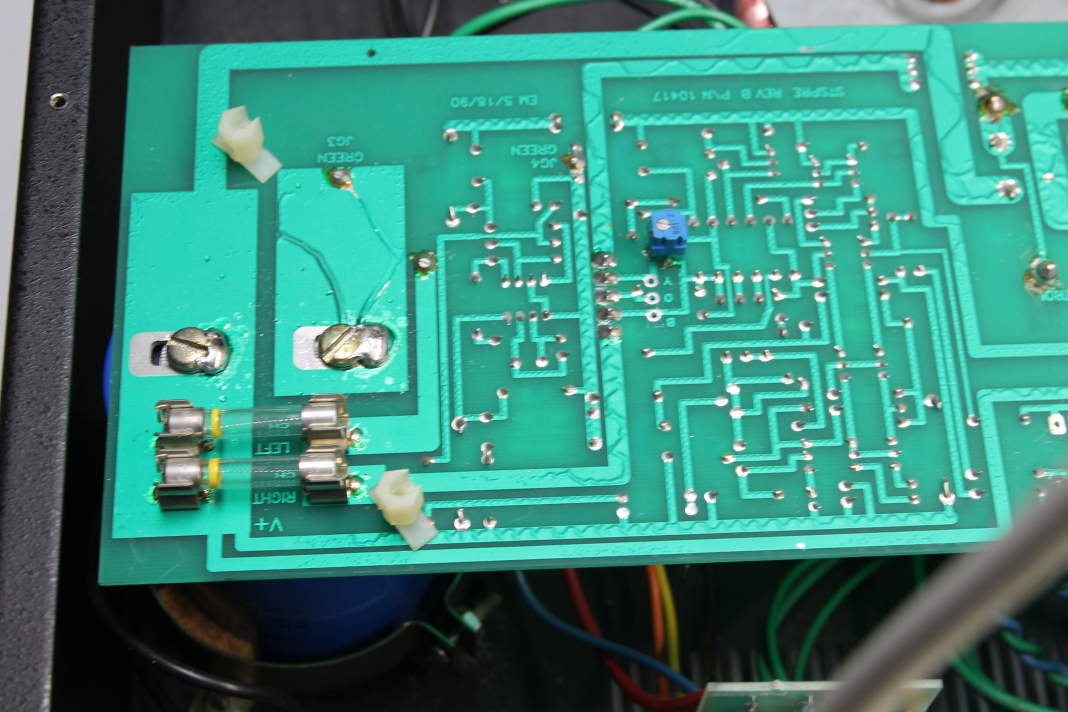

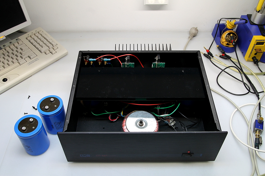

Die Platine ist aus gutem FR4 (Epoxy) und hat über eine aufgeschraubte 4mm Kunststoffplatte sowas wie einen Berührungsschutz erhalten.

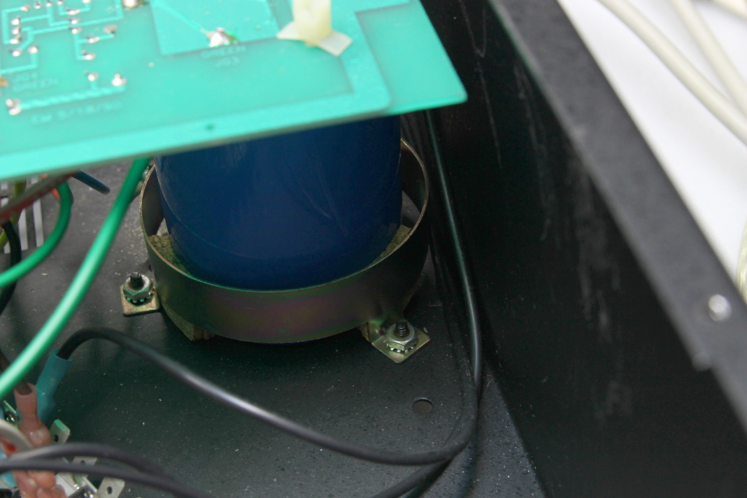

Die beiden ausgebauten Philips 15,6 mF Elkos waren leicht angetrocknet und mit einem ESR von 35 Milliohm At100Hz, sowie 30% Kapazitätsverlust "ablegereif".
Ein paar F&T mit 22 mF nahmen deren Platz ein, wobei der geringere Durchmesser mit ein paar Korkscheiben ausgefüttert wurde.

Die Schraubanschlüsse sollten niederohmig (ohne Übergangswiderstände) mit der Platine verbunden werden. Also fest anziehen.  Ich habe sie zusätzlich verlötet.

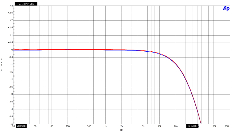

Ungewöhnlich früh einsetzender roll off.

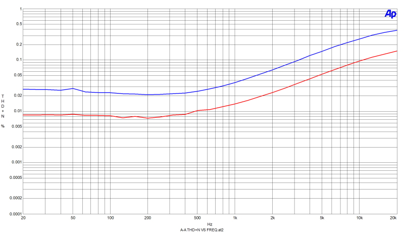

THD&N vs. Freq. 1W, 8R. Bereits bei 5W steigen die Verzerrungen bei 20KHz auf 0,8% an. Das ist  kein Aushängeschild.  Man darf nicht vergessen, dass die erste Oberwelle bei 10 KHz bereits im Ultraschallbereich liegt.  Dieses Verhalten wurde bereits in frühen US- Tests beschrieben. Ob es genügt, um einen (nachweislich) erkennbaren "sound" zu bewirken ?  Fraglich....

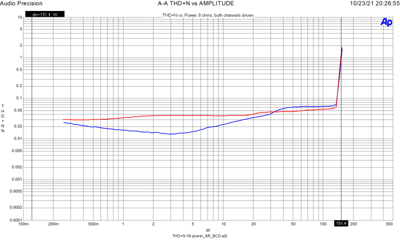

150W x 2  (8 ohm) At1% THD sind drin....Eine Messung an 4 ohm wurde mit dem Wechsel aller Sicherungen belohnt. Das funktioniert nicht.
Allerdings kann man problemlos 4 Ohm Lautsprecher betreiben, selbst wenn man etwas lauter hört....ziemlich laut sogar.
Die Messung bis ins Clipping ist eine ganz andere Baustelle.
