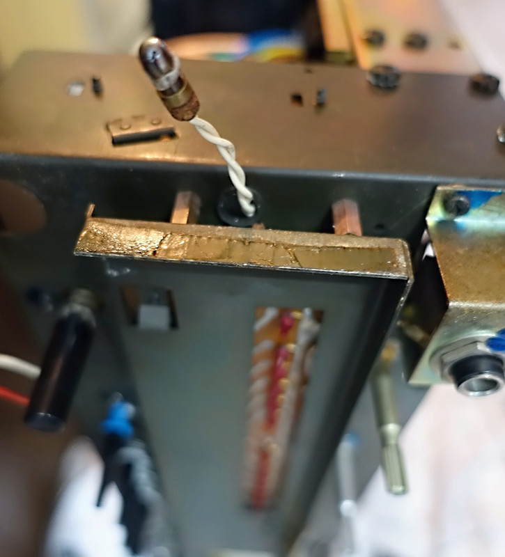

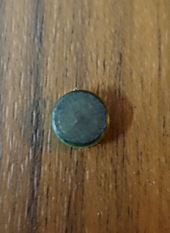

So sieht die kleine, blau eingefärbte Kappe für die Skalenlicht-Streuung aus. Wird in die Scheibe der Skala gesetzt.
Und hier die alte Lampe, noch im Gerät hängend.

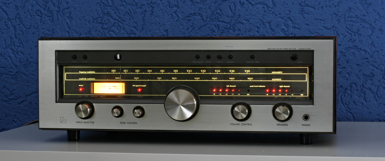

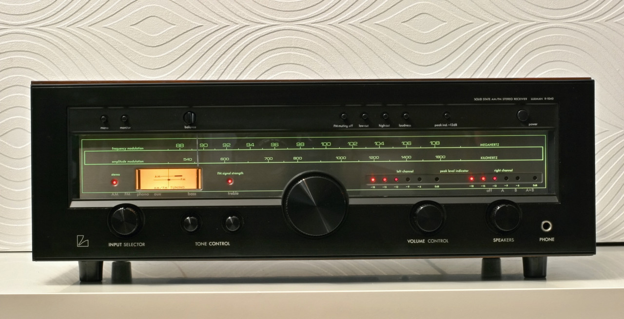

Hier ist das bei einem 1040 mit Standardbeleuchtung.
Hier habe ich bei einem anderen 1040 die Lampen selber noch mit grünem Tauchlack behandelt. Sah für meinen Geschmack auch nicht schlecht aus.

28.10.2021, 15:58
(Dieser Beitrag wurde zuletzt bearbeitet: 28.10.2021, 16:04 von sankenpi.)
Beide Receiver hatten auch ein neues Kleidchen in Echtholzfurnier bekommen. Der obere in Bubinga, der untere in einer Art Makassar. Wenn ich sehe, was heute für Standard, unrevidiert,, aufgerufen wird - dann habe ich meine damals verramscht. Dennoch bekam ich anständig Klatsche im HF, wie ich solche einfachen Receiver für freche 400,- verkaufen könne...
Bei einem schwarzen sah das grün auch sehr stilvoll aus.

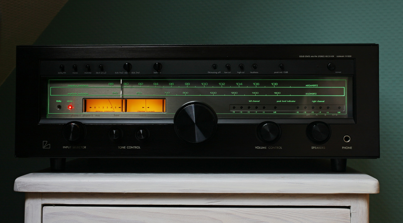

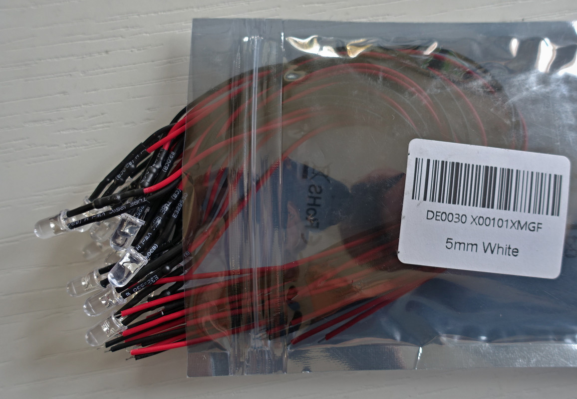

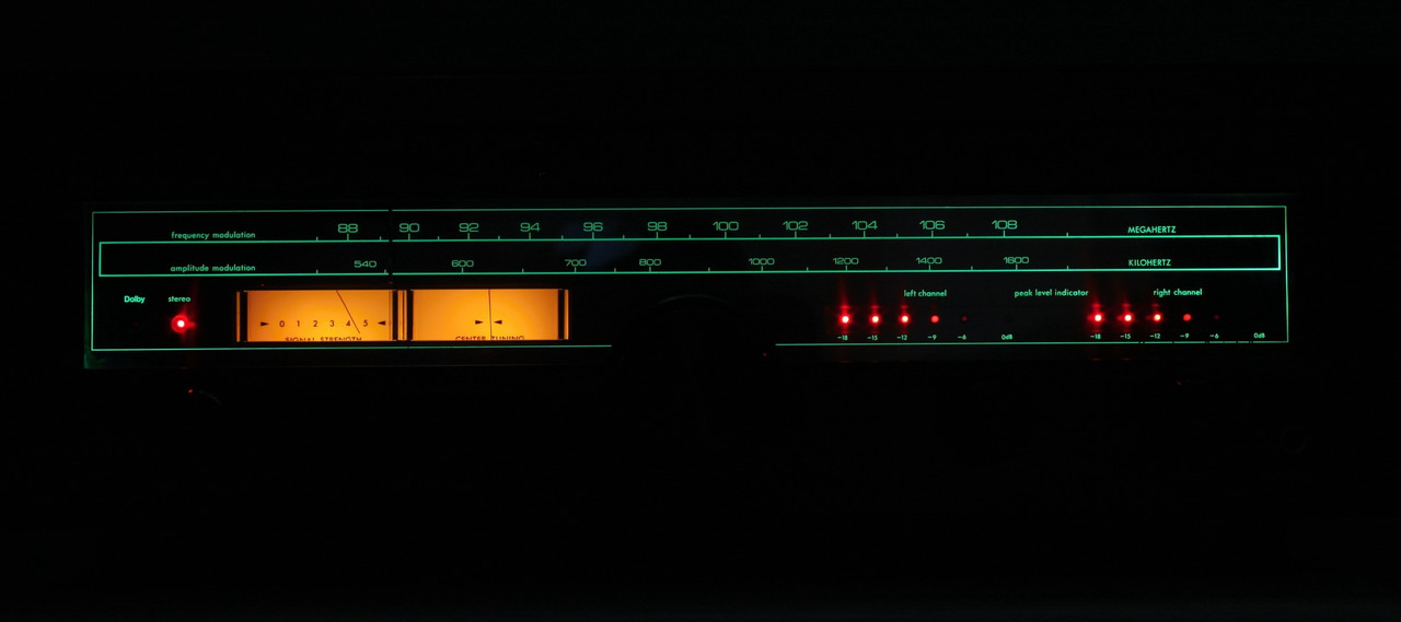

Die LED's sind heute mit der Post gekommen.
Machen erst einmal einen ordentlichen Eindruck. Eine provisorisch dran gedengelt. Im Vergleich zur linken, intakten Leuchte ein brachialer Unterschied. Gleißend umschreibt es vielleicht am Besten. Und es flackert leicht.

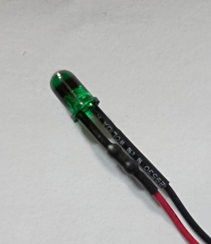

Zweiter Schritt: die LED bekommt ein grünes Kleidchen.
Das mildert schon mal deutlich das Gleißende. Bilder vom Betrieb und Vergleich habe ich nicht gemacht. Eingebaut und die Skala drauf gelegt. Sieht gut aus in Grün. Links war nun ein leichter Unterschied zu sehen. Erstens, weil die Birne weiß ist, zweitens weil sie etwas schwächer ist - klaro. Aber das Grün war auch links zu sehen - es ist ja auch noch ein farbiges Glashütchen in der Skala zur Farbstreuung. Dennoch war klar - die weiße, alte fliegt. Auch hier eine LED angeschloßen, grün lackiert und trotzdem das blaugrüne Hütchen zusätzlich gelassen. Das Flackern der LED's wurde durch den Tauchlack unmerklich. Und wenn man seitlich ins Licht schaute, war nicht so viel Geflacker im Weißzustand. Ein Vorteil, da das Licht ja bei diesen Typen (1040, 1050 und 1070) seitlich auf die Plexischeibe gestrahlt wird.
Der Receiver ist noch nicht gewaschen. Das mache ich irgendwann mal. Allerdings wurde die Front komplett zerlegt und Skala nebst Scheiben mit Fensterklar behandelt, anschließend das Plexi, welches auf die Skala gelegt wird, noch mit Autopolitur behandelt. Die Echtglasscheibe der Front bekam nur das Fensterklar.
Bild von der Beleuchtung folgt...

Danke, mir gefällt es auch. Und eine Umrüstung wäre relativ flott vorgenommen.
