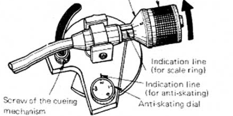

Also mal n Schritt zurück, was du da als Klemmschraube bezeichnest scheint mir die Liftbank zu sein. Da wird nix rumgedreht. In Abb 11 deiner pdf zeigt ein Pfeil auf die Klemmschraube, das ist ne winzig kleine schlitz oder inbus Schraube, die unten in dem Schwarzen Klotz drin ist. Evtl kannst du den (silbernen) Zylinder, in dem der Lift befindlich, nach dem lockern dieser Schraube im Ganzen etwas hoch, oder herunterjustieren.

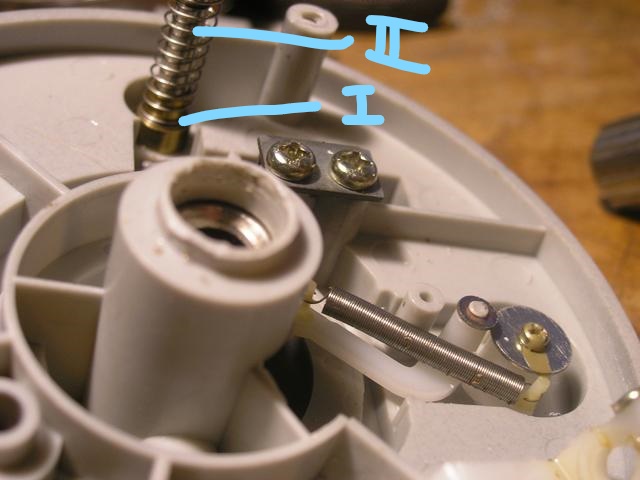

Hier mal ein Bild , wie das inetwa von unten aussehen könnte. Ist von meinem damaligen siemens Dreher (555), da hatte ich aus "Bastelwut" den Arm zerlegt...
Im vordergrund das Lager der vertikalen Tonarmachse.
Das Blau markierte ist der Lift. Mit I ist der Zylinder (Messing) markiert, in welchem die Liftachse II (Stahl) hoch und runter beweglich ist. Am unteren Ende dieser Liftachse war ein Klemme, ein Haken angebracht, am oberen Ende ist die Liftbank.
Der Haken diente gleichzeitig als Eingriff zum heben (durch den Lifthebel, bzw den "Cue-Mechanismus) UND als Sicherung der Achse und damit der Liftbank gegen verdrehen.
Leider damals unscharf geraten:
![[Bild: P1010080.jpg]](https://i.postimg.cc/3xwvRCcd/P1010080.jpg)
Auch hier eine "Klemmschraube", welche die Achse in der Öse des "Hakens" festhält.
Wahrscheinlich sieht das alles bei deinem Arm so ähnlich aus....
edit uns es sollte deutlich werden, das der Fehler wohl in diesem Teil zu suchen ist, wenn die Liftbank leicht zu verdrehen ist, bzw der Lift nicht mehr ordnungsgemäss hebt.

Der sichelförmige Hebel „ist“ der Lift und sollte niemals ohne lösen der Sicherungsschraube (sh. Bild von x-over) verdreht werden. Sie Sichel muss zwingend nach „Innen“ zeigen.
Ansonsten ließe sich der Arm nicht anheben, wenn der Arm sich nach „Innen“ (in abspielender Weise) fortbewegt hat oder dort hin bewegt werden soll.
Zitat:Der Liftarm ist weiter vorne
Das ist die Tonarmablage mit Sicherung/Fixierung
Wenn du, ohne Lösen der Schraube am Schaft, die „Sichel“ verdreht hast,
kannst du dir mMn schonmal den Service-Manual hier  runterladen. (man muss sich nur (kostenfrei) anmelden), um zu sehen, „wo“ es jetzt haken könnte.
