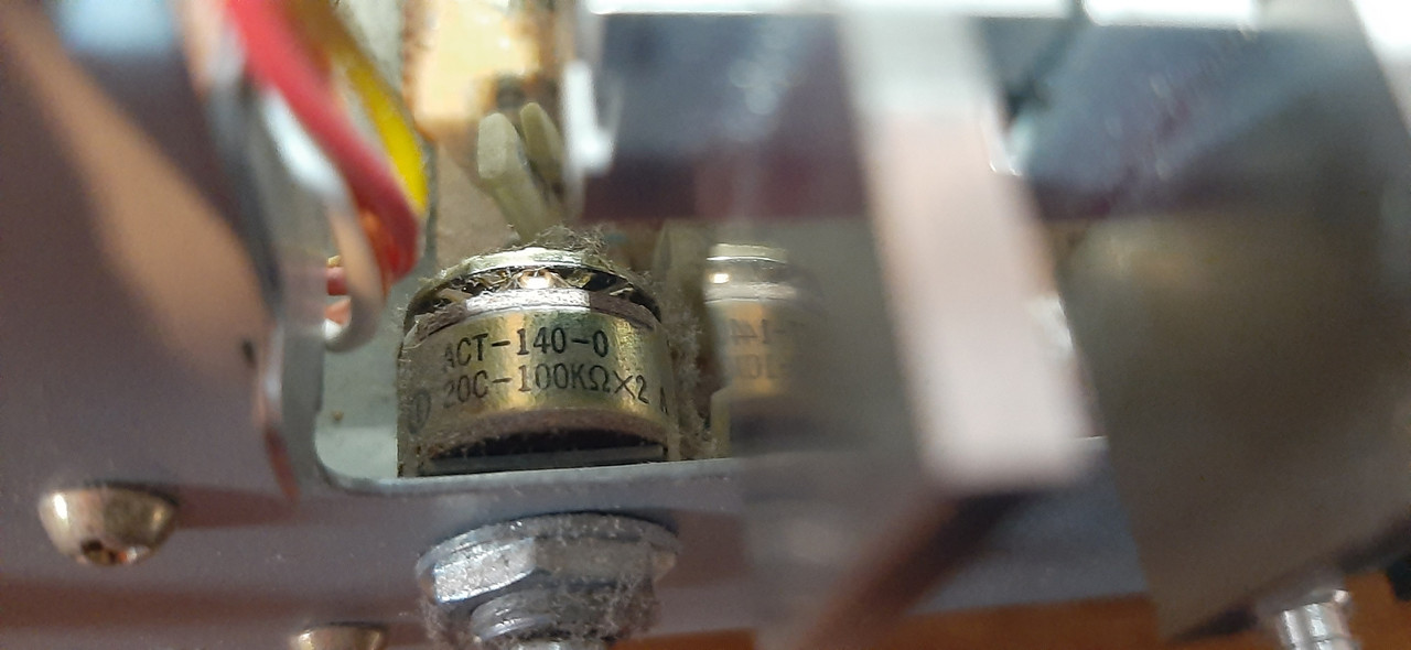

Nach 20 Jahren in der Vergessenheit auf dem Speicher habe ich ihn jetzt wieder hervorgeholt.   Er schmeisst die 2,5A-Sicherung und ein kleiner 0,22uF Elko hat ein Bein verloren - aber ansonsten sieht er noch taufrisch aus.   Leider hat jemand gegen die Front getreten - und das Poti für den Bass ist abgebrochen. Es tut noch - aber der Knopf ist ab und mit ohm die Poti-Stange.
Hat eventuell noch jemand ein entsprechendes Poti und würde sich davon trennen?   Die Beschriftung ist:
ACT-140-0
20C-100kOhmx2
Muss ich beim Austausch der ELKOs etwas beachten? Verbaut sind 85°C-Typen und ich würde einfach alle "kleinen" Elkos mit 105V low ESR ersetzen?
Danke um Voraus und Grüßle aus dem Schwarzwald
Axel

Ein passendes Poti habe ich leider nicht, aber mal in ähnlicher Situation das alte erfolgreich repariert:
Grüße, Rainer
Gugg mal bei Ebay nach "Stereo Poti 100k linear".
Da findest du sowas hier für unter 3 Euro. https://www.ebay.de/itm/173357989174?has...SwLEJgOuP2
Lieben Dank für die prompte Antwort!
Ja, die Bauteile sind in der Tat bezahlbar. Leider ist das Poti nicht rastend - aber der Hinweis ist ja, daß diese in der Tat standard sind.
Und das Ding auseinanderzunehmen und zu reparieren ist gar nicht dumm.  Da fang ich gleich mal an...
Grüßle
Axel
