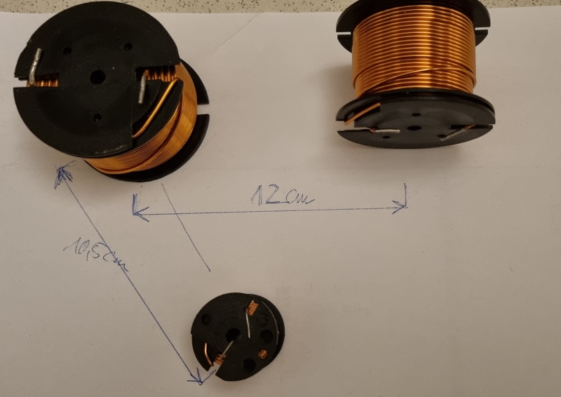

bin gerade am Frequenzweichenbasteln. Kann ich die Spulen wie auf dem Bild angeordnet verbauen? Die Maße sind immer von Spulenmitte aus gemessen.
Die rechte Spule habe ich auf meinem Musterbrett schon versucht mit Kabelbindern zu fixieren. So richtig fest bekomme ich Sie nicht. Auch wenns besch.... aussieht, könnte ich Heißkleber unterstützend zum Einsatz bringen oder beschädigt der die Spule?

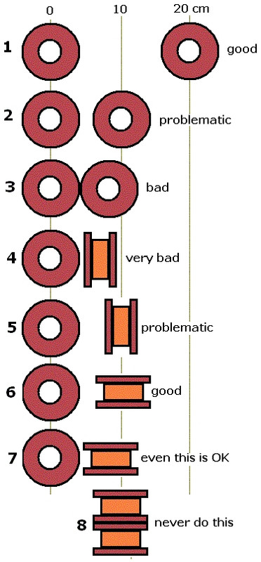

Schau mal :

(27.11.2021, 19:54)SiggiK schrieb: Nimm halt Kunststoffschrauben,
klappt nicht mit der rechts im Bild
Viele Grüße Bastian

Dann mach ne Halterung aus Holz,
2 dünne Leisten aufkleben wie ein U ---!_!---
und zusätzlich von unten mit kleinen Schrauben sichern,
Löcher reinbohren, Spule einhängen und
Kunstoffschraube durchstecken und das Ganze zusammenschrauben.
Siggi
1 Mitglied sagt Danke an SiggiK für diesen Beitrag:1 Mitglied sagt Danke an SiggiK für diesen Beitrag
• onkyo
(27.11.2021, 18:27)onkyo schrieb: Auch wenns besch.... aussieht, könnte ich Heißkleber unterstützend zum Einsatz bringen oder beschädigt der die Spule?
Nimm ruhigen Gewissens Heißkleber.
Nehme ich immer, ist bei den bisher gebauten LS (etwa 20 Stück) noch nie eine Spule abgefallen.

Kabelbinder?
Beste Grüße Jianni.
Beiträge: 2.672
Themen: 118
Thanks Received: 2.223 in 805 posts
Thanks Given: 10.493
Registriert seit: Jan 2012
Habe ich versucht, wackelt noch. Dann werde ich mal kleben.

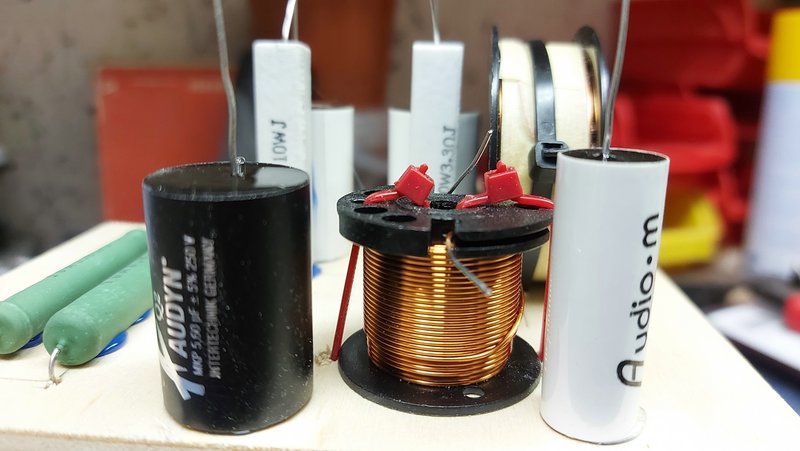

...da wackelt nichts. Kondensatoren und Widerstände sind geklebt.
source
