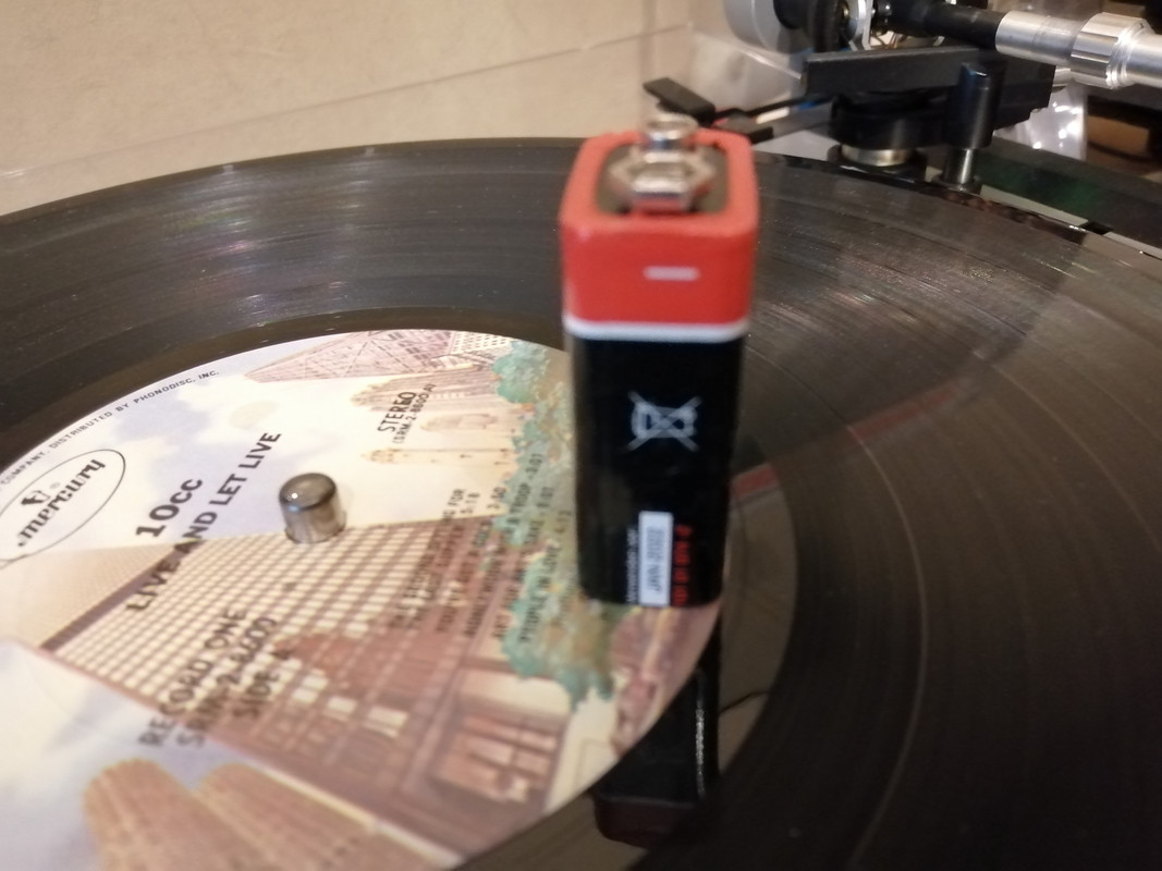

Foto 1 :
[Bild: IMG-20211215-124910.jpg]
Bei einer kleinen Auslaufrille funktioniert die Endabschaltung nicht mehr ( er dreht Endlos weiter ).
Foto 2:
[Bild: IMG-20211215-124840.jpg]
Bei dieser Auslaufrille ist alles Okay.
Kann man das Einstellen ( bin KüTiBa ) ohne den Dreher vollkommen zu zerlegen ?
Hat die Batterie irgendeine erklärende Funktion?
Sie nur die größe der Auslaufrillen deutlicher machen.

würde er denn abschalten, wenn Du den Arm anhebst und von Hand weiter zur Tellermitte bewegst?
PS: Die Platte auf Deinen Bildern zeigt Vorder- und Rückseite ein und der selben Platte, stimmt? Ist denn der "Labeldurchmesser" auch der selbe?
