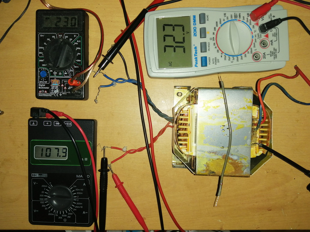

Nachdem die Thermosicherung in der Primärwicklung gewechselt ist, sind die Leerlaufspannungen wieder vorhanden ( 230V auf die 240V Primärwicklung ) :
[Bild: IMG-20220206-112552.jpg]
Nun fehlt noch der Einbau
