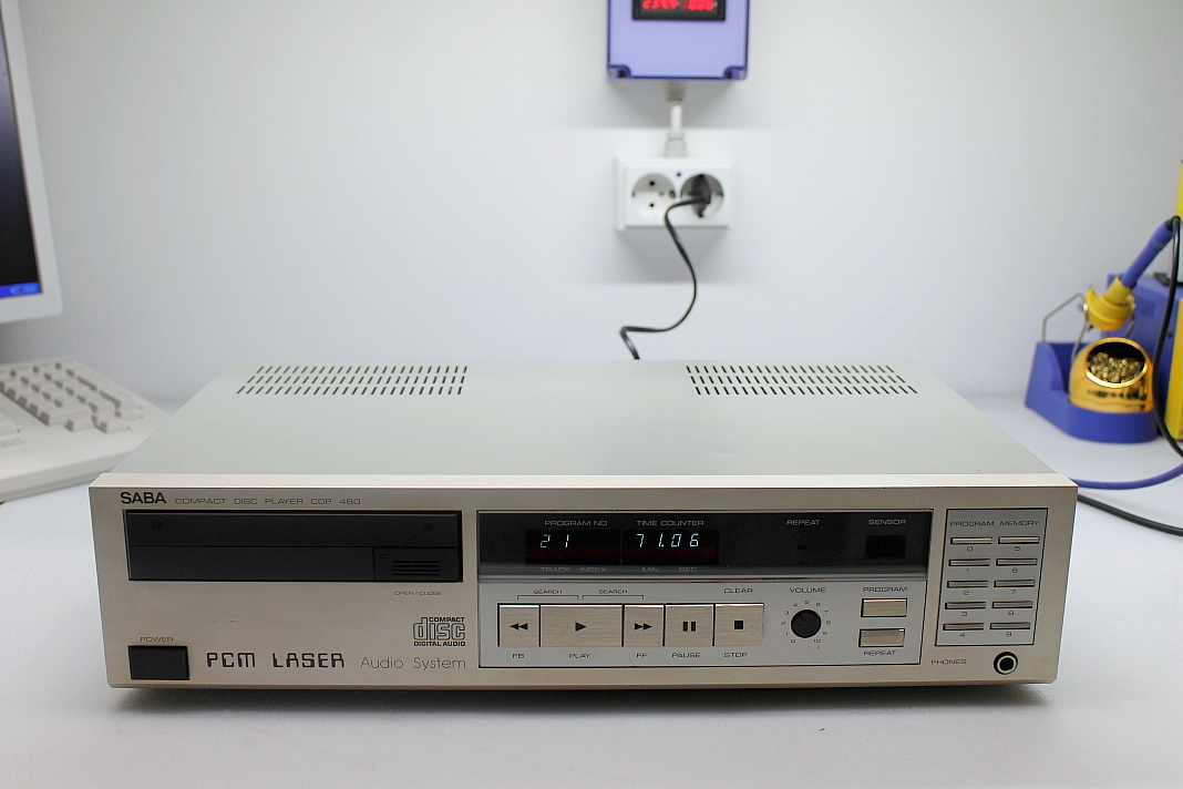

Jetzt wird´s richtig klassisch. Ein CD Player der ersten Generation, auch wenn es kurz zuvor bereits einen Vertikalspieler von Hitachi (oder eben Saba branded) gab. Weitgehend baugleiche Geräte gab es auch von Dual, Blaupunkt Nordmende u.A.. Der ursprüngliche Hitachi 800 ist aber m.E. der einzige, der irgendwie nett anzuschauen ist. Die anderen wirken auf mich irgendwie "cheesy".

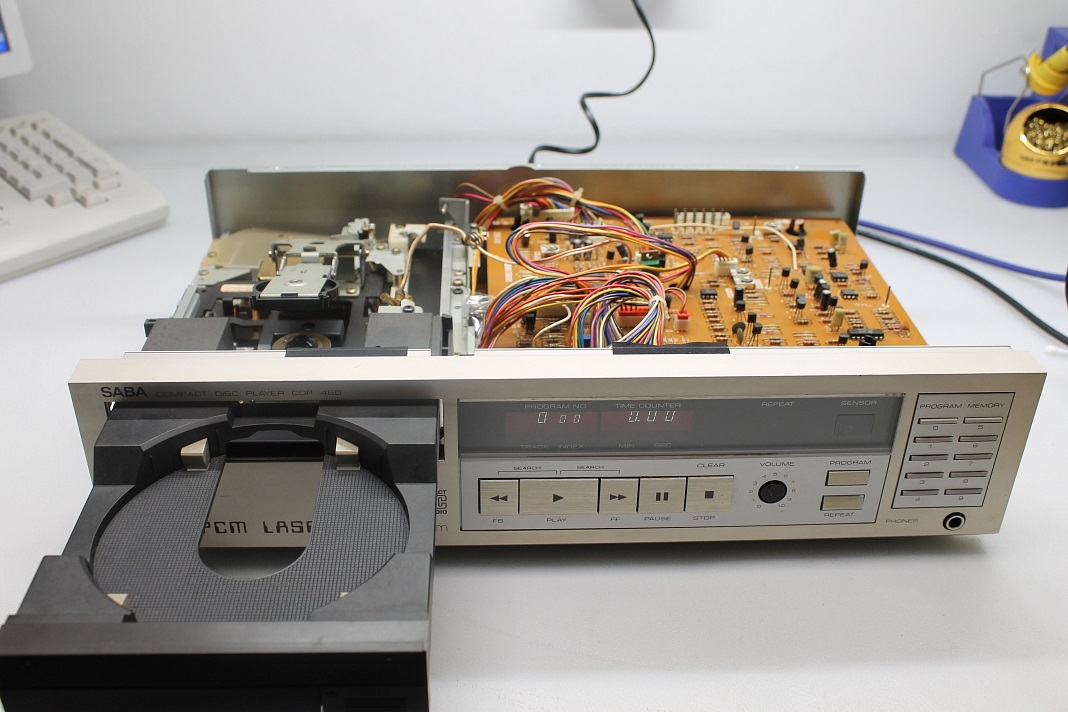

Die Geräte von Mende, Saba und Dual habe ich in der Vergangenheit bereits "geschlachtet", da deren Lasereinheiten defekt waren....Platinen sind also vorhanden Wink3
Bei diesem Gerät, das ich gestern "erworben" habe ist das zum Glück anders...Der Laser ist soweit ok, und man kann damit sogar CDR (also gebrannte) abspielen, solange man sich keine Gedanken über die Fehlerraten macht. Die schlummern ja lange Zeit für den Hörer "verborgen" und machen sich während einer Hörsitzung erst dann bemerkbar, wenn´s geradezu katastrophal wird.

Bei diesen Geräten geht alles etwas gemächlicher zu. Die Lade quält sich langsam aus dem Gerät, und die Zugriffszeiten sind auch nicht gerade rasant....Das geschieht bei meinem damals  10000 DM teuren Sony SCD-1 oder einem Accuphase DP-100 aber noch viel langsamer, wenngleich die Geräte hübscher, und massiver gebaut sind.

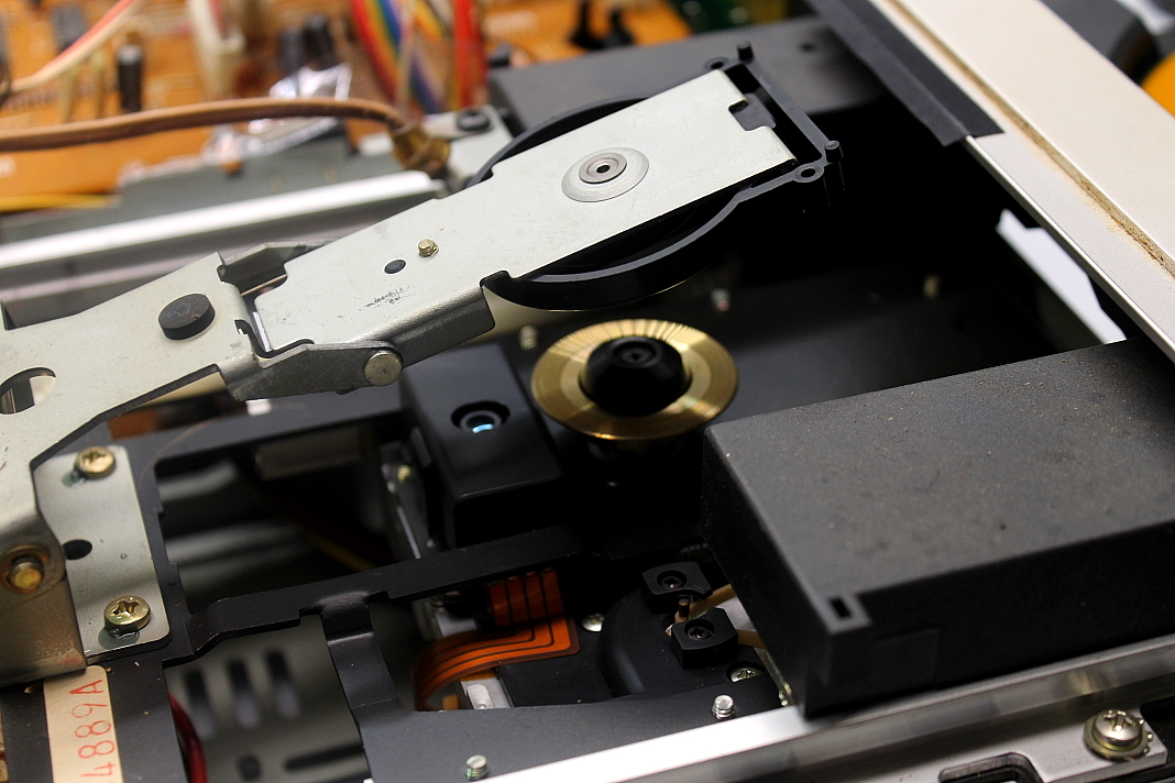

Lasereinheit Hitachi DA-1000, Diskteller aus Messing...So war das früher....
An dem Gerät mussten lediglich Pflegearbeiten durchgeführt werden. Schublade gängig machen. Linse und Frontplatte reinigen (Raucher)

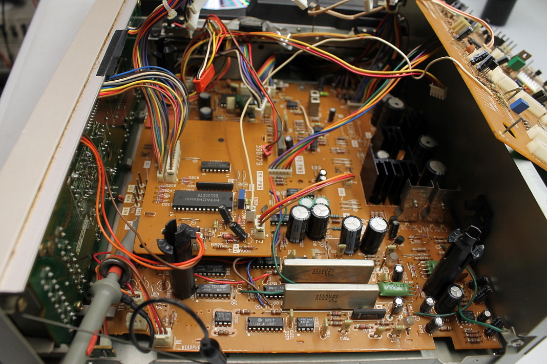

Wie damals üblich, gibt es auch in diesem Gerät nur einen DAC (PCM53) für beide Kanäle, und damit das übliche Phasenverhalten zwischen den Kanälen. Ausserdem ist er natürlich auch kein Oversampler und verwendet die typischen steilflankigen Filtermodule. Die sind auf dem Bild vorne als silberfarbene "Klötze" zu erkennen.
Trotz allem bin ich sicher nicht in der Lage, diesen CD Spieler -ohne Tricks- mal eben so von einem Sony XA-2ES zu unterschieden....Der Saba (Hitachi) spielt nach wie vor auf relativ hohem Niveau, was dem CD System zu verdanken ist.  Also.....relativ zur Analogtechnik. Wink3

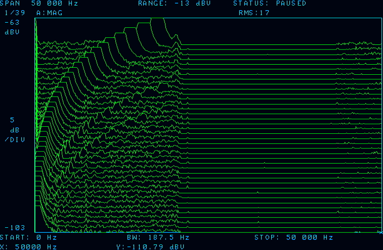

Stepped Sweep , -20 dBFS , ca. 300 bis 20000 Hz. Durch die steilen Filter gibt es jenseits der 22KHz Marke in dieser Messung praktisch nichts mehr zu sehen. Kein Rauschen, keine Aliase, nichts...Lediglich drei Harmonische können sich hier absetzen.

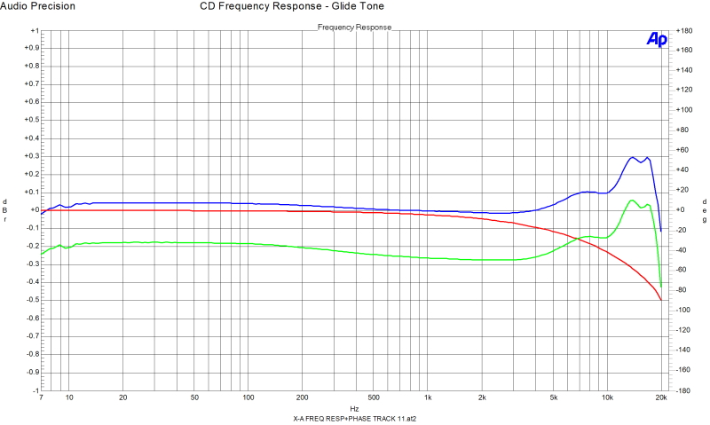

Frequenzgang (0dBFS) und Phase. Der  Pegelunterschied von 0,2 dB ist Toleranzen, eventuell auch dem Alter geschuldet. Das bleibt unhörbar....Auch die Welligkeit ab 5 KHz darf man als uninteressant für das "Hörerlebnis" abtun Wink3
Plasengang zwischen den Kanälen 90 Grad At 20 KHz.  Wirklich interessant ist (wäre) er eigentlich nur bei deutlich tieferen Frequenzen....
[Bild: phas.jpg]

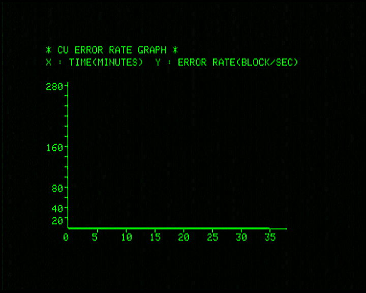

Die Fehlerraten einer gepressten, fehlerarmen CD sehen in diesem Fall so aus:
Unkorrigierbare Fehler gab es über einen Zeitraum von 35 Minuten keinen einzigen...So soll es auch sein, wobei ein "paar" hier und da selbstverständlich auch noch nicht hörbar werden....
