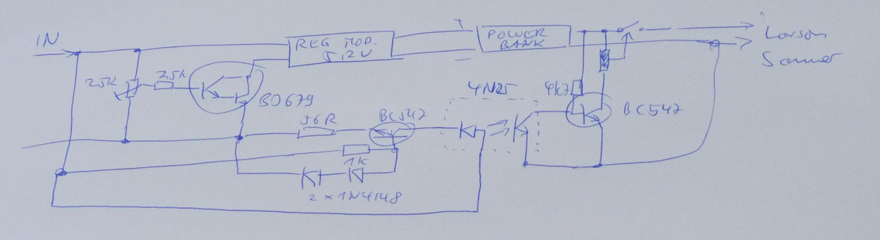

Also mal was auf Lochraster getackert mit dem Gepimpten Larson Scanner und go:
Völlig gekritzelter erster Schaltungsentwurf, wie er jetzt schon mal funktioniert (sorry für das völlig chaotische layout):
[Bild: P1100337.jpg]
In aller Kürze:
  • Der BD 679 schaltet die Ladung zur Zuleitung zu dem Schaltregler ein, der aus "irgendwas grösser 8 Volt" die 5,2 Volt Dampf in die Powerbank macht (ist so ein LM 2596 irgendwas-china-regler)
  • Um den Status "ich bin in der Station" zu detektieren seht Ihr unten eine Konstantstromquelle mit zwei Dioden und nem Transi um einen 4N25-optoverkoppler anzusteuern, der der Sekundärseite sagt: Ön/Öff. Das Ding ist: Die Powerbank hat keine durchgehende Masseleitung -- da habe ich mir die Tage schon einiges an Silizium durchlegiert....
  • Der rechte BC547 schaltet in ausgedocktem Zustand das Relais durch um die Lichter anzumachen und wird "inhibitet" durch den Optokoppler.
  • So ziehe ich im gedockten Zustand nur den LED-Strom für den Optokoppler  15-20mA und beim Laden zieht das Ding 220mA extra. Mal sehen, ws das Bosch-Netzteil dazu sagt..... Sind immerhin 4 Watt extra.....

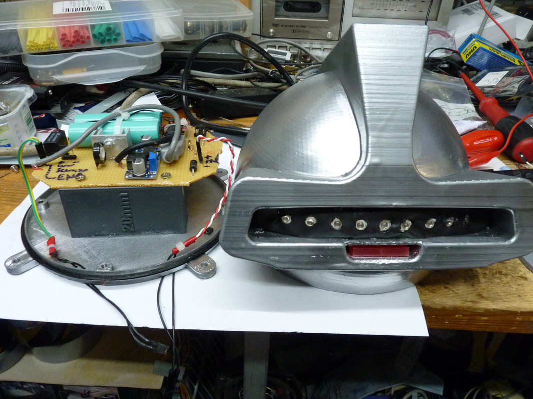

So -- nächstes Inkrement.
Solche Basteleien sind ja doch immer mehr Kleinklöter als man denkt.
Elektronik ist jetzt fertig und auf Höcker gesetzt, die Norbert mir als Materialproben mitgeschickt hatte. Und ich Sag Euch: PLA lässt sich mit Loctite 454 Kleben -- das kriegst du nie wieder auseinander.
Nach aussen gelegt ist nur die Stromzufuhr von der Ladestation sowie zwei Drähte, die per Jumper ein "Enable" machen. Wenn der Abfällt oder gezogen wird ist der Helm aus. Hintergrund: Im Winter baut man das Ding ja ab -- dann soll der ja auch abschalten wenn die STation aus ist und nicht seinen Akku leerlullern.....
[Bild: P1100360.jpg]
Dann ab in den Helm und test:
[Bild: P1100359.jpg]
[Bild: P1100358.jpg]
Kommt schon ganz gut. Die Rote LED-Bar an der "Unterlippe" entspricht zwar nicht dem Film-Original, find ich aber cool und hatte ich grad noch in der LED-Schublade liegen.
Sind 6 LED's in 2 Diffus-Klötzen und ziehen an Konstanstromquelle nun 15 mA ....
