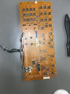

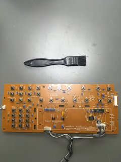

Meine DAT's funktionieren ohne Probleme.  War aber eine ganze menge Arbeit. Nicht nur an den Motherboards
sondern auch die Platinen der der Bedienfelder und Displays. Dazu wurden alle Taster gewechselt und im Zuge
wurden auch Metalfilm Widerstände eingesetzt.
Ein paar Bilder anbei
[Bild: IMG-1477.jpg]
Alle Taster wurden wechselt an allen DAT-Rekordern.
[Bild: IMG-1476.jpg]
Das Bedienfeld ohne Display

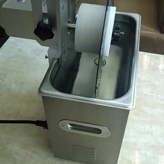

Ach ja! Schallplatten Waschanlage.

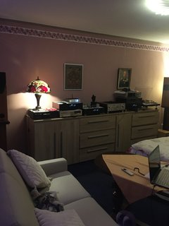

Meine Vintage Sammlung

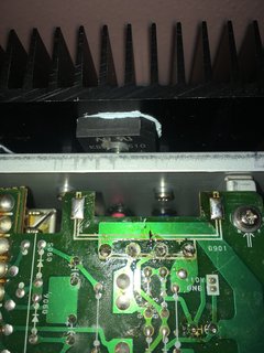

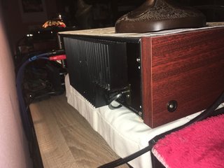

Als extra gab es auch stärkere Gleichrichter ( KBU1010 ). Nach außen geführter 5V Spannungsregler auf einem
Großem Alu-Kühlkörper. Der Kühlkörper! (220mm x 100mm und eine Kühlrippen-höhe von 30mm ) wo auch der Gleichrichter platziert wurde. Alles potenzialfrei.
Jetzt ist es da darin nicht mehr so Warm. Ich hatte die Temperatur am Gleichrichter vor der Änderung gemessen,
über 70 grad Celsius.
Auch der der 5 Volt Regler wurde ähnlich warm, nach meinen Geschmack alles etwas happing. Denn die DAT - Kassetten sind nur bis zu einer Temperatur bis 40 Grad sicher zu betrieben. Die Innentemperatur liegt je nach Betriebsdauer weit darüber.
