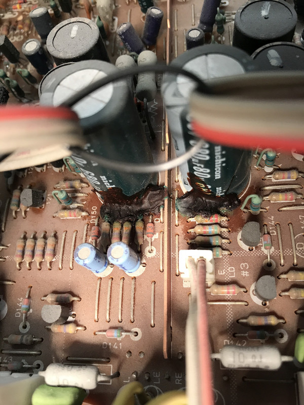

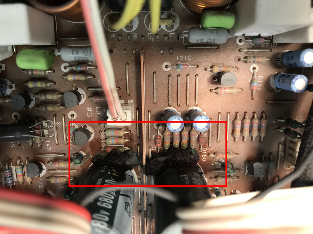

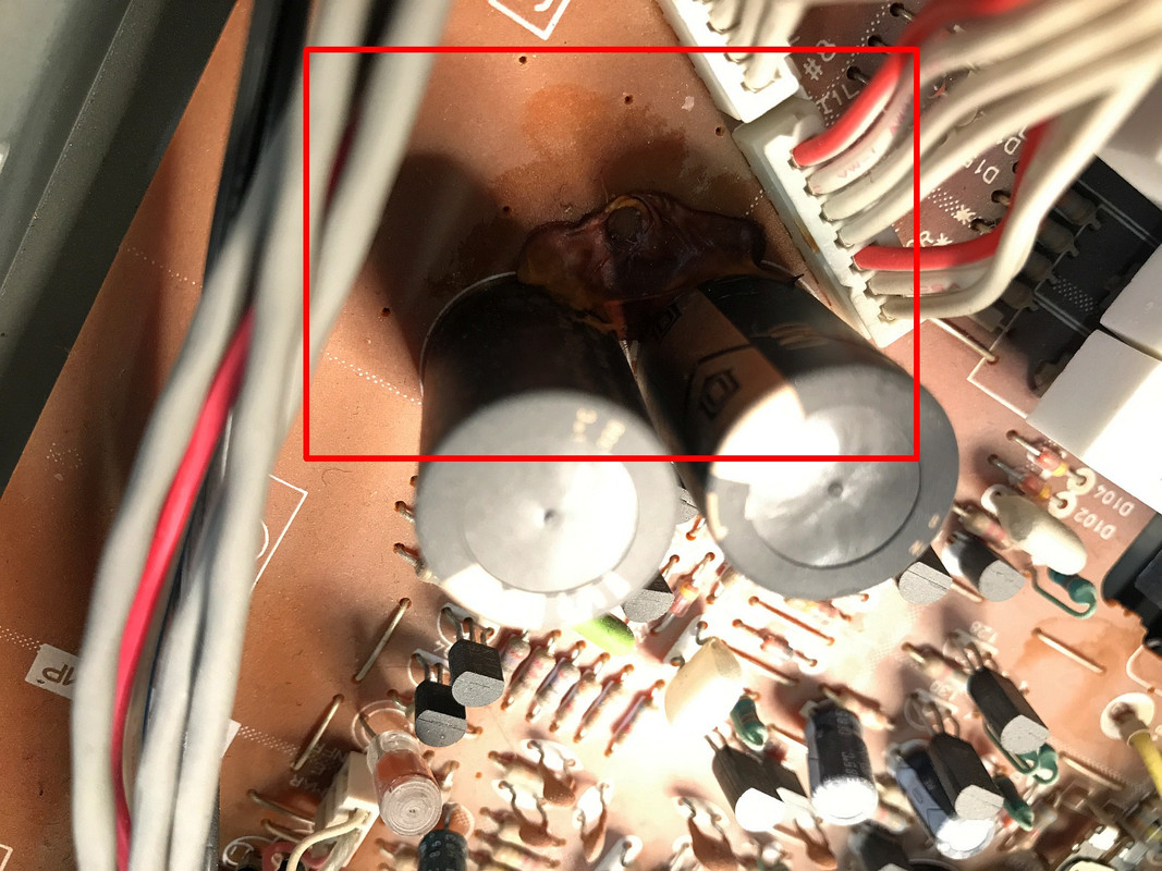

Jetzt hätte ich eine Frage bzw. gern eure Meinung zu einem heute erworbenen A700.
Sieht rundrum sehr gut aus, alles schaltet und nach dem Öffnen eigentlich nur der ganz "normale" Staub.
Die Bilder zeigen der "Originalzustand" - noch nix gereinigt oder entstaubt.
Einzig das Umfeld der Kondensatoren hat meine gezielte Aufmerksamkeit erlangt.
Habe in anderen Foren und Freds immer wieder von ausgelaufenen Kondensatoren gelesen.
Möchte den A700 jetzt nicht weiter stressen - oder kann man ihn erst einmal so in Betrieb nehmen?
Bin jetzt kein Elektroniker oder "Löter vor dem Herrn" und habe deshalb ja auch schon Mal eure Hilfe zu Werkstätten erfragt.
Was meint ihr? Alles noch vertretbar oder erst revidieren bevor ich ihn auf die Boxen loslasse?

Derartige Stellen hatten mich als Anfänger bis vor 1-2 Jahrnen zunächst auch sehr erschrocken und ich dachte zu meinen drei Fälen mit unterschiedlichen Ausprägungen immer gleich das Schlimmste.
Das sieht bei Dir auf den ersten Blick einfach nach festgebackenen Kleber aus. Dieser wird regelmässig zur Sicherung des Halts der Kondensatoren aufgetragen und im Zuge der Wärmeentwicklung, wie vor allem in Verstärkern, backt dann dieser Kleber über die Jahre fest und verfärbt sich. Zu meinen drei Fällen hatte ich ebenso einen tiefschwarzen, aber auch braune Verfärbungen.
Sofern der Verstärker im noch funktioniert und vernünftig klingt, würde ich da erstmal bzgl der betroffenen Kondensatoren wenig machen.
Jedenfalls hatte ich mich bei meinen drei festgebackenen Fällen, auch immer sofort an die Bastel- und Elektronikforen gewandt und dort haben mir die Erfahrenen regelmässig das `verbacken´erläutert und zu verstehen gegeben, das kein Handlungsbedarf besteht, wenn alles soweit in Ordnung ist.
Am besten sollte Dir hier aber auch nochmal ein erfahrener Kollege oder gar eine Fachkraft, seine Meinung kundtun.
Ich würde vllt. aller höchstens noch versuchen, die verbackenen Stellen so weit wie möglich mittels feinen/spitzen kratzfähigen Werkzeug vorsichtig abzutragen. Vor allem dort, wo die Widerstände verdeckt werden. Aber nur so, wie es ohne sonderlich Gewaltanwendung gehen könnte. Vorsichtig halt.
2-3 Widerstände in der direkten Umgebung scheinen jedenfalls auch oxidiert zu sein. Evtl. müssten die noch getauscht werden. Check halt mal, ob sich überhaupt was tut und wie alles bedienbar ist. Das alles aber nur meine laienhafte Meinung und aus eigener Erfahrung mit drei ähnlichen Fällen.
In diesem Sinne, viel Spass mit Deinem Fang!

Ansonsten sieht ja erstmal auf den ersten Blick alles noch ganz ordentlich aus. Auch die Unterseite mit der Platine.
Auch wenn sicherlich mit offenen Gerät grundsätzlich Vorsicht geboten ist, würde ich selbst, als relativ experimentierfreudiger Geselle und in Anbetracht des augenscheinlich relativ guten Zustandes zu Deinem Gerät, es wahrscheinlich wagen, die Kiste einfach mal anzuschmeissen.
Ich kann jedenfalls auf den Fotos keine Stelle entdecken, die - abgesehen von den vermuteten drei oxidierten Widerstaänden - eine offensichtilche Fehlfunktion auslösen könnte. Im Netzteilbereich muss selbstverständliich mit allen Zuläufen mind. alles vollkommen in Ordnung sein.
Im schlimmsten Fall fliegt dir die Sicherung raus und/oder Bauteile schmoren durch.
Ist mir mal passiert, da ist dann einer von drei blauen Sicherungswiderständen durchgebrannt. Der wurde kurzerhand ersetzt. Die Ursache war allerdings nicht einer der verbackenen Kondensatoren, sondern ein defekter Transistor hatte einen Kurzschluss verursacht.
Aber das alles nur meine laienhafte Meinung. Am besten meldet sich nochmal jemand mit Fachkenntnissen.

Der Klebstoff diente nur zur Fixierung der Elko vor dem Löten, kann also ohne funktionelle Nachteile entfernt werden. Das solltest Du auch tun, denn ein in dem Kleber enthaltener Flammenhemmer wirkt auf Dauer korrosiv auf Metallteile, wie man an den Widerständen gut sehen kann. Die solltest Du Dir nach Entfernung des Klebers noch mal genauer ansehen. Auch die Drahtbrücken auf denen Kleber sitzt. Bei meinem etwas älteren A-960II war da definitiv Handlungsbedarf, an einer Diode war das Beinchen schon ganz abgefault und ein paar der Drahtbrücken waren ebenfalls sehr morsch.

Das Hauptproblem für Elkos ist Hitzestress.
Dadurch altern sie um Größenordnungen schneller und gehen kaputt.
Yamaha hat hier wieder mal die Elkos in der Mitte der Platine ganz eng um die Brat-Widerstände gruppiert
Empfehlung: Elkos neben heißen Widerständen oder Kühlkörpern UNBEDINGT wechseln.
Bei den öligen Auslassungen rund um die Elkos kann hier schon ein Schaden vorliegen. Ich finde das nicht ganz eindeutig, weil man nicht genau erkennen kann, woraus die Klebemasse besteht. Bei normalem Yamaha-Kleber wäre kein Öl darin enthalten, dann muss man Elektrolyt aus dem Elkos vermuten.
Wenn das Gerät länger nicht gelaufen ist, dann das erste Einschalten nur mit vorgeschalteter Glühbirne und ohne Lautsprecher vornehmen.

den schwarzen Kleber kenne ich nicht. Ob dieser auch die Bauteile zerfrisst, wäre zu prüfen.
Was ich auf dem Foto gesehen habe: dort wo der schwarze Kleber ist, sieht man in der Umgebung feuchte Stellen, die sich um die Elkos gesellen. Das deutet darauf hin, dass die Elkos ausgasen. Das wäre unbedingt zu prüfen.
Weiterhin ist zu prüfen, ob die vom Kleber bedeckten Bauteile noch ok sind.
Ich entferne diesen alten Kleber IMMER! Ohne Prüfung der Teile würde ich das Gerät niemals in Betrieb nehmen. Die Prüfung dauert höchstens eine Stunde und erspart dir viel Kummer.

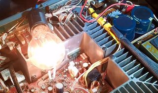

Habe das mit der Glühlampe heute in einem Video gesehen... wobei ich verstanden habe warum die Lampe angeht (Strom an)
![[Bild: Bulb-Test.jpg]](https://i.postimg.cc/gchQjfyV/Bulb-Test.jpg)
aber warum ging sie dann langsam aus und der Test war erfolgreich?

die Lampe:
Sie "blitzt" erstmal auf, weil die grossen Ladekondensatoren im Endverstaerkernetzteil geladen werden muessen. Sind sie dann geladen, erlischt die Lampe oder glimmt mehr oder weniger schwach weiter, je nach Ruheleistungsaufnahme des Geraetes und Leistung (= Nennstrom) der Lampe.
Tritt dieser Fall ein, war der Test erfolgreich, der Verstaerker hat keine ueberhoehte Stromaufnahme (es sei denn, es ist ein schon groesserer Klasse A-Verstaerker, der von Natur aus immer den vollen Betriebsstrom zieht).
Mehr oder weniger volles Leuchten der Lampe zeigt auf einen Fehler im Verstaerker.
Der typische Wert fuer die Vorschaltlampe ist 60-75W (ca. 0,3-0,4A), bei grossen Geraeten kann man auch staerkere Lampen verwenden. Meine Standardfunzel ist inzwischen eine 250W-Lampe, die den Eingangsstrom fuer den Pruefling auf etwa 1A begrenzt, was ausreicht, die meisten Geraete (und deren Netzsicherungen ;-) zu schuetzen. Fuer kleine Geraete gibt es schwaechere Lampen ab 15W.

Ich würde auch einmal die Spannung überprüfen, die an den Elkos anliegt, vielleicht ist dort auch schon das Max. erreicht. Bei meinem Luxman war die Spannungsgrenze bereits erreicht bzw. überschritten!
Auf deinen Bildern ist ja zu erkennen, das Drahtbrücken und Widerstände bereits Oxidation aufweisen, also Handlungsbedarf ist dort auf jedem Fall - die Platinenrückseite sieht ja noch gut aus - von daher ist der Schaden noch " gering". Es sieht in der Tat so aus, als würden die Elkos etwas "nässen".
Wenn du Glück hast, ist es mit 4 neuen Elkos und Reinigung der Bauteile bereits getan - nur dann sollte das zeitnah geschehen, bevor ein größerer Schaden entsteht und Verätzungen an der Platine entstehen.

An deiner Stelle würde Ich mir jemanden suchen,der vernünftig an dem Gerät arbeiten kann.
Bauteile auslöten ist keinesfalls leicht und als Anfänger zum Scheitern verurteilt.
Die Bauteile um den Kondensatoren herum sehen nicht gut aus und der Ölfilm sagt mir,da liegt ein Problem vor.
Deine Frage bzgl.der zwischengeschalteten Birne sagt mir,deine Kenntnis liegt bei null.Das macht die Sache für Dich ziemlich gefährlich.
Das meine Ich jetzt keinesfalls böse oder anmaßend.
Die großen verklebten Elkos sind ohne gutes Werkzeug und Löterfahrung nicht auszulöten.Durch zu langes rumgebrate wirst Du
Lötaugen und Leiterbahnen zerstören.Dafür sind ältere Platinen bekannt.
Und die Elkos sind geladen,auch ohne Stecker in der Dose.Das zuppt gewaltig!
Ich hab (..durch Forumshilfe!) das Netzteil von meinem Yamaha Kx500 repariert.Natürlich mit "abgelötete" Lötaugen,weil zu lange mit dem Kolben drangewesen.
Aber Ich hab es hinbekommen.
Deine Chance ,das Gerät "sicher" hinzubekommen liegt besser mit Hilfe.

danke für die Hinweise!
 LuckyLook - keine Bange - ich verstehe das schon richtig und du hast ja nicht unrecht wenn ich Wille und Kenntnis in Relation stelle.
Heute habe ich mich mal aufs reinigen und säubern der "Problemstellen" beschränkt.
Noch nicht schön, aber wenn wir das positive rausziehen wollen, so habe ich auf der Rückseite keine gebrochenen oder verhunzte Lötstellen in diesem Bereich entdeckt.
vorher
nachher
Als nächstes werde ich mal ein paar alte Boxen und nen CD Spieler schnappen um das Gerät
zumindest kurz aufspielen zu lassen. Lief ja bei Vorbesitzer auch bis ich kam...
Nix auf Dauer, aber einfach um auch mal alle Schalter und Potis zu "hören".
Dann werde ich mich mit der Stückliste für Ersatzteile beschäftigen... und dann sehen wir weiter.
Habe den A-700 jetzt schon ins Herz geschlossen - da kommt es mir auf einen Tag mehr oder weniger nicht an.
Auf meine damalige Anfrage zu vernünftigen Werkstätten war nix in der Nähe dabei, ansonsten die üblichen Verdächtigen
in HD oder KA. Mal sehen ob ich hier im Stuttgarter Raum noch was finde und / oder höre.
Weiterhin danke und keine falsche Zier wenn's um Meinung und Hinweise geht - ich vertrag was
und bin willig zu lernen und zuzuhören :-)
Frank
