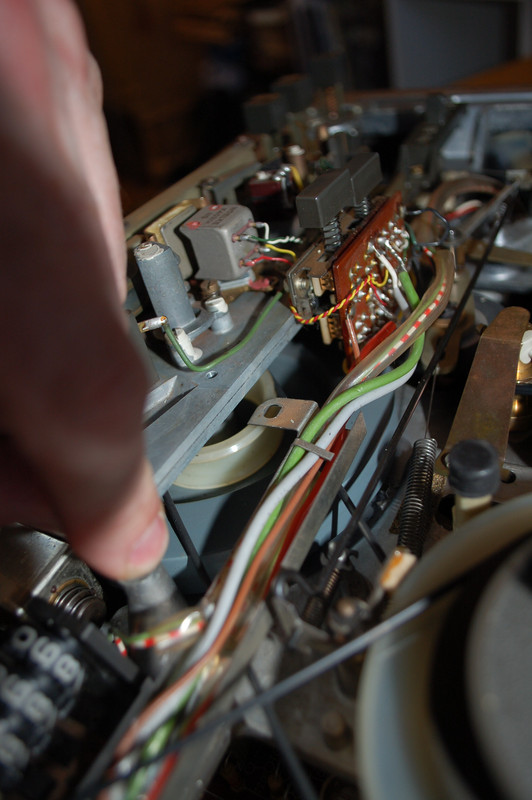

Bei meinem Saba 546 dreht sich die rechte Spule bei Play nicht mit.
Ich habe ein wenig geputzt, 2 Riemen erneuert (ZW und SL).
(Das Reibrad beim SL -Riemen macht auch recht viel Geräusche. Wenn ich die Verbindung zum Chassis am Gelenk fixiere, wird es deutlich leiser. Kann man das irgendwie festziehen?)
[Bild: DSC-3095.jpg]
Ich denke, das Problem ist, dass der dritte Riemen unten um ein helles Plastikrad umgelenkt wird, welches locker im Gerät "schlabbert". Das sollte ich wahrscheinlich ankleben (?).
[Bild: DSC-3100.jpg]
Um da dran zu kommen muss ich die Kopfträgerplatte (?, unter meinem Daumen) entfernen, was aber nicht komplett geht, da ich diese blöden Saba-Sprengringe nicht abbekomme.
Mal angenommen, das stimmt alles, was ich geschrieben habe, gibt es ein "Hausmittel" für solche Sprengringe, oder muss ich mir eine Sprengringzange kaufen? Wenn ja, was für eine?

Was Du schrubst, ist alles richtig. Das Plastikteil muß auf der Schwungscheibe neu verklebt werden (löst sich gerne mal mit dem Alter). Und ja, die Kopfträgerplatte muß ab, um die Schwungscheibe abnehmen zu können. Wenn die draußen ist, gleich das Schwungscheibenlager ölen.
Sprengringzange: Knipex 46 11 G1

Danke für´s Mut machen. Die Zange hat leider etwas auf sich warten lassen, aber nun klappt alles.
Zuerst habe ich natürlich den ersten Sprengring "gesprengt" (gelb 1). Es scheint aber auch ohne zu laufen.
Das TG rattert vor sich hin. Das Rattern kommt übrigens von dem Reibrad bei (gelb) 2. Wenn ich es ein bisschen nach links bewege, wird es deutlich leiser.
Mein zweites Problem ist, dass ich den Riemen bei 3 nicht wechseln kann. Dazu müsste ich das Rad 4 entfernen, was ich nicht schaffe. Muss ich da von der Rückseite ran und die Platine davor entfernen?

Sprengringe (heißen offiziell Greifring, werden aber auch Wellensicherungsring genannt) gibt es einzeln zu kaufen. Mußt Du den Achsendurchmesser messen.
Rad 4 (heißt Aufwickelteller): Ich kenne nur die moderneren SABA - TG's, das sieht hier aber genauso aus. Die Schraube 1 - 2 Umdrehungen lösen und auf die Schraube draufdrücken. Dann kannst Du die Spulenverriegelung abziehen. Darunter befindet sich eine weitere Schraube, diese lösen, dann kannst Du den Teller abziehen.
Rappelndes Reibrad 2: Ich würde das Lager oben am Arm fetten (Arm mit Reibrad dafür abnehmen, 'ne Greifringzange hast Du ja nun LOL ). Wenns das nicht war, das Reibrad von der Achse abbauen und das Lager ölen (ich meine, das ist ein Sinterlager).
