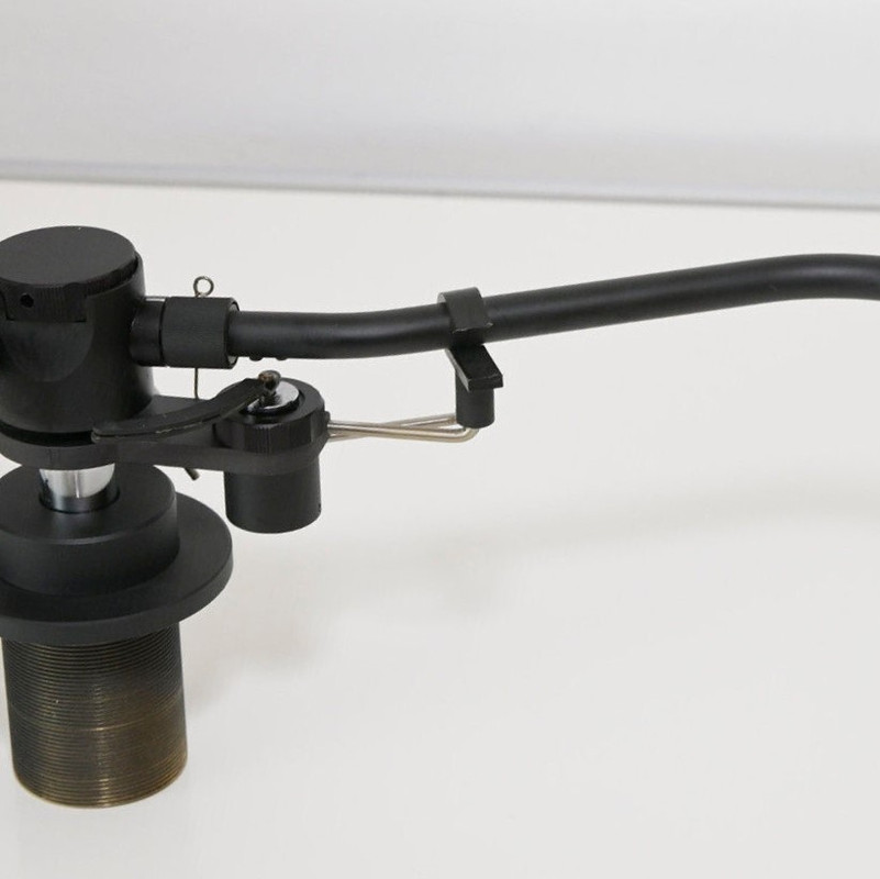

ich besitze seit kurzem einen Audiocraft AC-3000 MC und habe ein Problem mit dem Tonarmlift.
Die Liftbank steht in einem falschen Winkel zum Tonarmrohr und kollidiert im letzten Plattendrittel mit der Überwurfmutter des Tonarmrohrs. Das Gehäuse des Tonarmlifts ist in einer Nut geführt und nicht somit verdrehbar, Der Kolben des Lifts lässt sich nur um 180 ° im Gehäuse drehen und die Liftbank selber ist formschlüssig auf einer mit dem Kolben verschraubten Stange verbunden. Versucht man, die Liftbank zu verdrehen, schraubt man die Stange aus dem Kolben.
Kennt einer der anderen Audiocraft-Besitzer das Problem und hat eine Lösung dafür gefunden?

Der Liftzylinder ist über zwei gut sichtbare seitliche Madenschrauben in seiner Halterung fixiert.
Lösen und die Sichel so verdrehen, dass die Überwurfmutter des Armrohres flächig aufliegt.
Hallo GX-75 MK II,
vielleicht verstehe ich dich ja falsch, aber bei meinem Arm ist das Liftgehäuse (meinst du das mit Liftzylinder?) mit 2 Stiften und einer Feder in einer Nut fixiert und mit einer Madebnschraube gesichert. Zudem ist der Lifthebel ebenfalls in einer Nut montiert, so dass der Lift als solches nicht verdreht werden kann.
[Bild: Lift.jpg]
Der Kolben des Liftes wiederum läßt sich nur 180 ° drehen. Ansonsten ist der Lifthebel ohne Funktion.

Die Schrauben gibt es bei meinem Arm leider nicht...

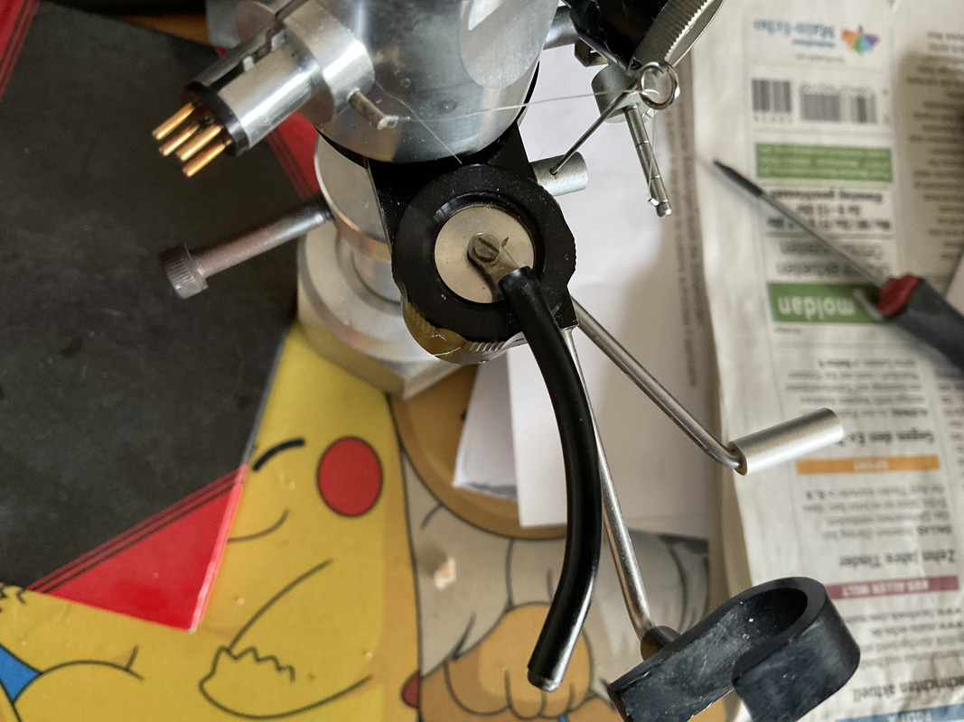

Moin
Würde mal den Lift ausbauen  Floet den der wird wohl fest sein , der Innenbolzen wo der Bügel befestigt ist . Dieser kann man auch drehen mit dem Bügel mit leichten Widerstand.
[Bild: DC5-D0-D28-6885-4587-A18-E-428-B0-C0-ED91-E.jpg]
Gruß Frank
Hier zwei Stellungen wo ich es verdreht habe
[Bild: 2729-E1-CD-D5-B4-4-AA8-865-D-FF83451363-F3.jpg]
[Bild: 4-FB3-D477-A8-E5-4-D52-A534-AC2675839828.jpg]
