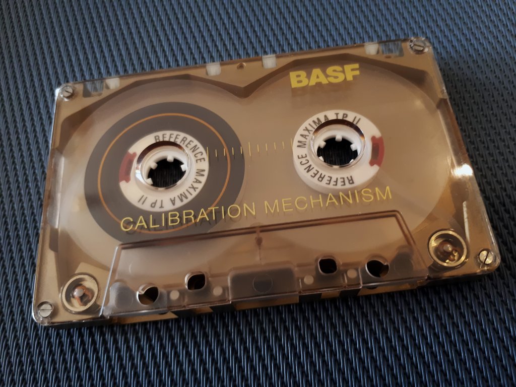

(04.10.2022, 16:42)ted_am_see schrieb: Ich dachte immer, die Spurlage wird durch Cpstan, Kopf etc definiert. Das Gehäuse der Case ist doch eh ein schlabberiges undefiniertes drumrum.....
Dann hätte sich BASF bestimmt nicht mit so was beschäftigt.

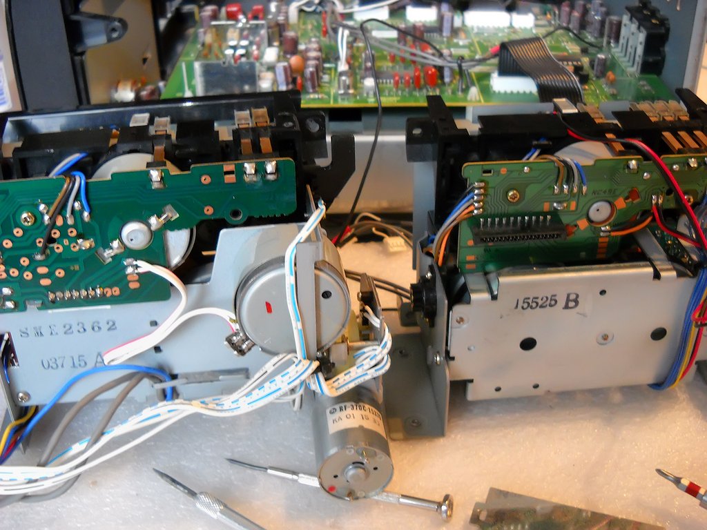

Nur noch das KX-9010 hatte das alte Sankyo-Laufwerk. Das KX-9050/9050S und auch das KX-7030 hatten das einfachere Nachfolgerlaufwerk von Sankyo.
Davon gab es auch eine DD-Version, die man in Deutschland nur im KX-9050/9050S findet.
Beide Laufwerk-Versionen. Links der einfache Riemenantrieb und rechts der aufwendige Direktantrieb.
[Bild: DSCN2444.jpg]

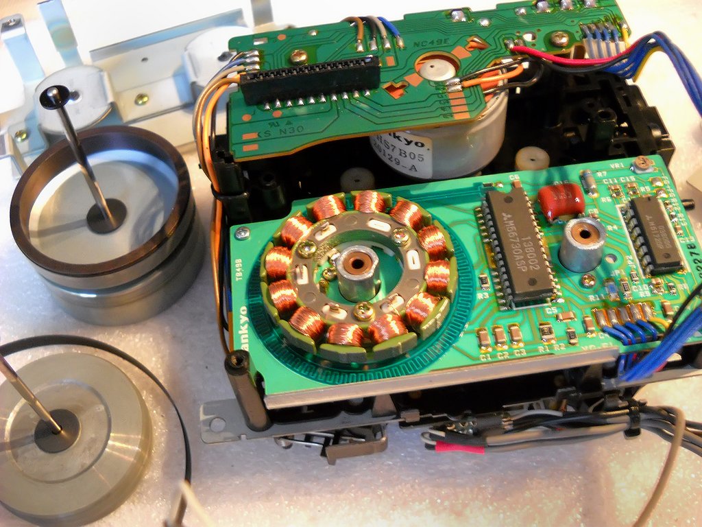

Den Motor hatte sich Sankyo bei den Vidiorecordern geholt ....
[Bild: DSCN2412.jpg]
Eine so hohe Anzahl von Spulen kenne ich bei DD-Capstanmotoren aus der Cassettentechnik sonst nicht.
[Bild: DSCN2414.jpg]

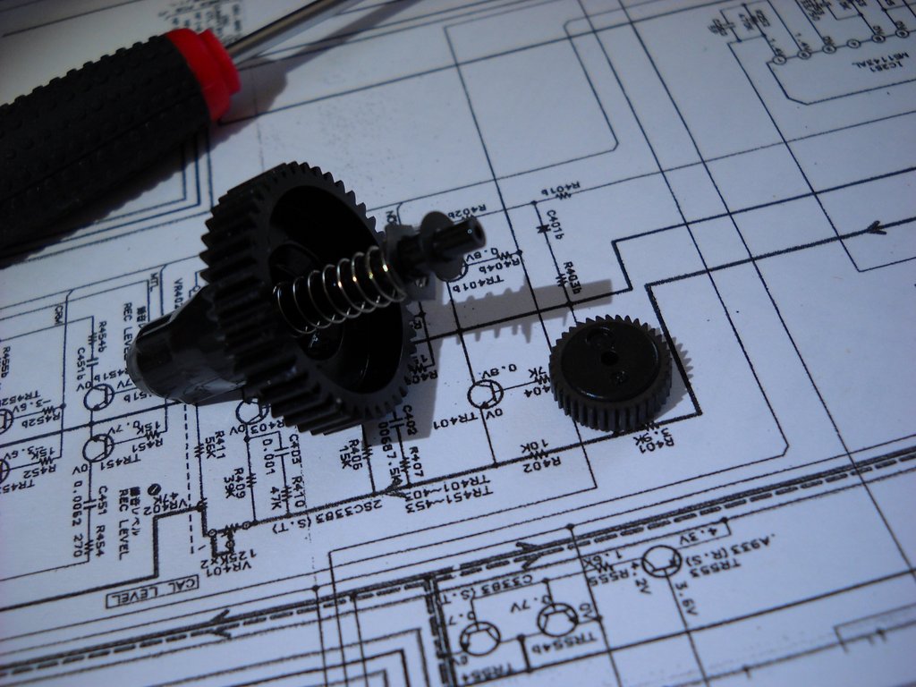

Die kleine linke Andruckrolle hatte eine ballige Achse und war dadurch taumelnd gelagert.
Durch diese Maßnahme stellte sich die Rolle immer senkrecht zur Capstanwelle.
