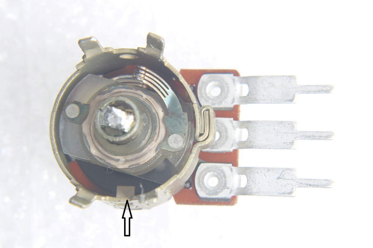

Die Anschläge sind mit einem Stück Blech ausgeformt, die nach innen stehen und die das Weiterdrehen an dieser Stelle verhindern sollen. Falls man da weiterdrehen kann, ist entweder das Blech verbogen oder das Gegenstück auf der Welle.
[Bild: Poti-1.jpg]
Das Anschlagblech ist hier mit einem Pfeil gekennzeichnet.
[Bild: Poti-2.jpg]
Hier sieht man, dass dieses Blech ein Teil des Aussengehäuses ist, welches nur nach innen gefalzt ist.
Also schau da mal nach, ob das (im wahrsten Sinne des Wortes) wieder hinbiegen kannst.

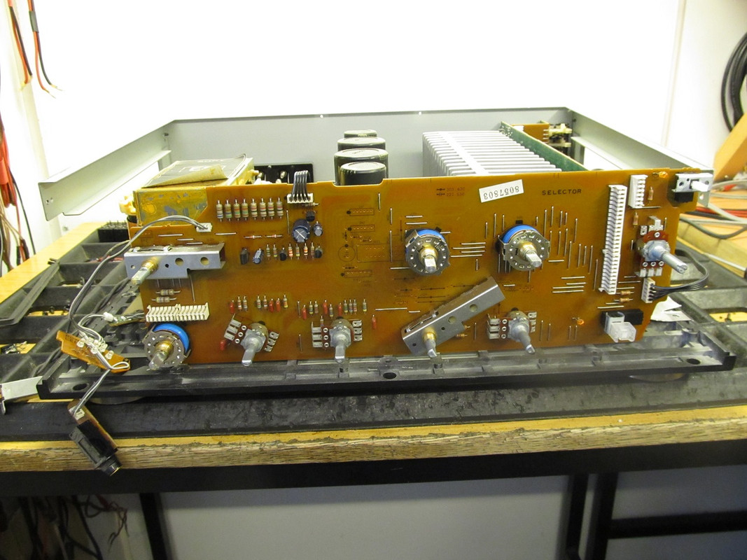

[Bild: SONY-TA-F530-ES-Front.jpg]
So sieht der TA-F530ES aus, wenn die Frontplatte demontiert ist. Ganz rechts das Volume Poti. Man könnte jetzt ein stehendes Poti mit gleichen Werten (allerdings ein solches mit Loudnessabgriffen) mit Drähten zur Platine verbinden und dann in der Frontplatte fixieren (mit der Mutter).
Das ist aber keine einfache Bastelarbeit, wenn man so etwas noch nie gemacht hat. Vielleicht kannst Du (Helge) einfach mit dem TA-F530ES nach Niemegk kommen und mir den Verstärker mal ein paar Tage da lassen, ich baue Dir dann so ein Poti da ein, müsste noch solche da haben.

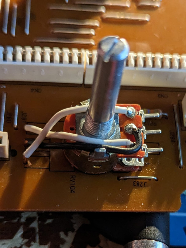

Denke zwar, das Armin da was finden wird, wenn nicht könnte man aber eine Achsverlängerung verwenden
[Bild: yytEXhAl.jpg]
z. Bsp. diese hier:
1x Aluminium 300mm Volume Potentiometer Verlängerung Welle Audio Anschluss Long Rod | eBay
Dazu muss aber die Platine durchbohrt werden, damit das Poti dahinter montiert werden kann. Da bietet der Sony - wie mir scheint - ausreichend Platz und auch das Löchel sollte sich gefahrlos einbringen lassen. Der (Poti-) Haltewinkel sollte sich auf der Platine vor dem Kühlkörper montieren lassen.
