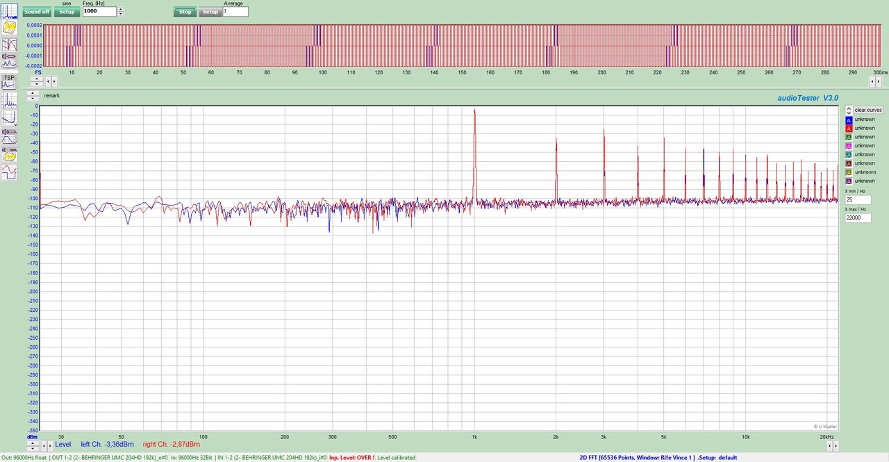

Da stimmt nach wie vor irgendwas nicht. 0,5% Klirr deutet auf Übersteuerung. Weiter oben war es doch deutlich besser.
#28
[Bild: test.jpg]
Dieses Soundkartenzeug ist halt auch nur ne Zwischenlösung und alles andere als perfekt. Hier jetzt mal ne höhere Auflösung.

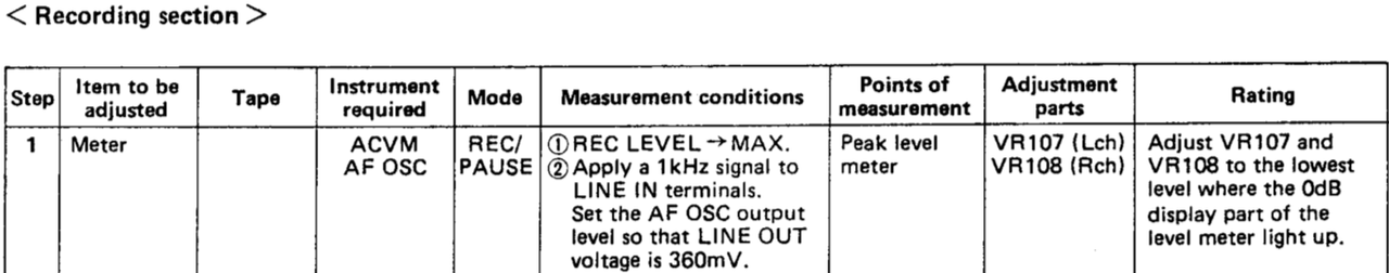

Ich würde trotzdem gerne einen Abgleich durchführen, nur um dem beschriebenen Vorgang im Handbuch mal nach zu vollziehen.
Nach meinem Verständnis schließe ich mein Voltmeter zwischen einen Kanal und dem Ground am Line In. Der Ground ist dabei getrennt?
