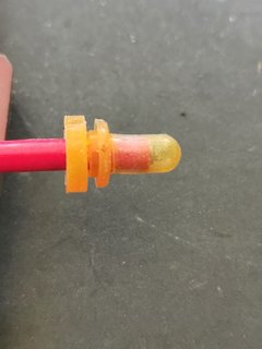

[Bild: IMG-20230403-112606.jpg]
So sollte die Kappe aussehen. Durchmesser aussen 5 mm. In der Nut 6,4 mm. Das dicke Ende 10 mm. Die Nut sitzt in der Aussparung des Schaltergehäuses und hält die Kappe so fest.
[Bild: IMG-20230403-112637.jpg]
Leider ist der untere Ring abgerissen, so dass die Lampenkappe in das Schaltergehäuse durchfallen würde. Die Kappe geht zwar ziemlich spack über das Lämpchen, so dass es trotzdem irgendwie zusammen im Schaltergehäuse funktioniert, aber das ist keine schöne Lösung, sondern "gefuddelt".
