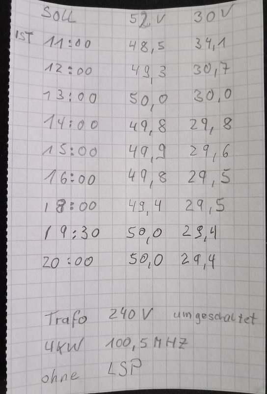

Hallo
Die Frequenz ist wieder weggelaufen Dash1
Habe heute über den Tag zwei Multimeter an den Punkten A+ und M6(U1) angeschlossen und die Werte notiert :
[Bild: 20230723-203128.jpg]
Ab 16:00 wurde der Sender störungsfrei Empfangen. ( Kopfhörerkontrolle jedes mal ).
Ich finde den Fehler nicht und denke das Ding wird den RecHof aufsuchen müssen.
