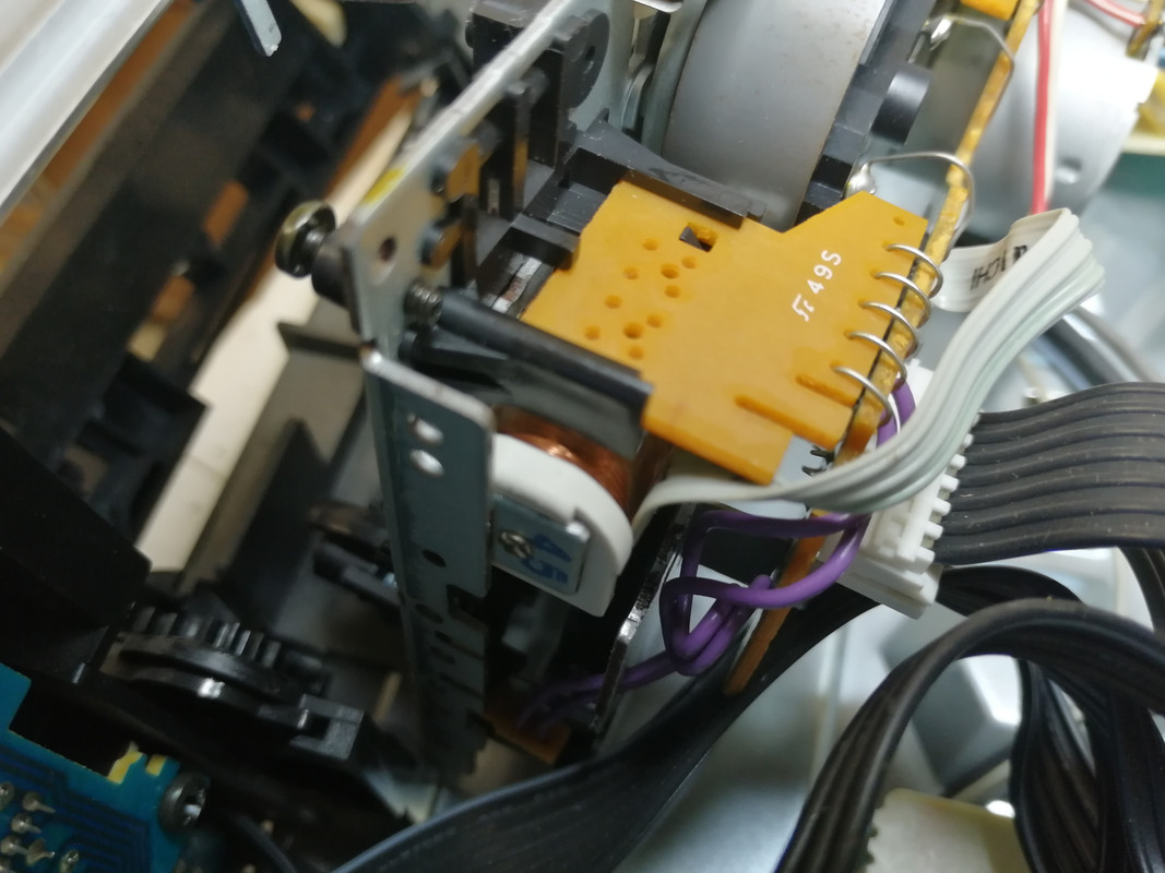

Pioneer CT 445 Tonkopfschlitten fährt nicht hoch.
Habe das Deck mit diesem Defekt bekommen.
Wenn ich den Schlitten händisch hochdrücke, sind alle Funktionen gegeben
Gibt es da einen Hubmagneten oder funktioniert das mechanisch über das innenliegende Kurvenrad?

Hallo Olaf,
bei diesem klassischen Alps-Laufwerk wird die Position des Kopfschlittens durch das Kurvenrad definiert, welches seinerseits von einem kleinen Hubmagneten getriggert wird. Es wird also vorausgesetzt, dass der kleine Hubmagnet arbeitet, sodass das Kurvenrad erstmal in Eingriff kommt, der Rest erfolgt dann über die Schwungmasse. Häufig scheitert es dann aber an einen durchrutschenden Capstanriemen, weil dieser das zusätzliche Drehmoment nicht mehr übertragen kann.
Grüße, maurice

Hi Maurice, danke für die Info.
Dann werde ich das Laufwerk mal weiter zerlegen, um sicher zu gehen das innen nichts abgebrochen ist.
Was ich aber nicht vermute, da hier alles noch sehr gut, ja fast neuwertig ausschaut. Das Fett ist nicht verharzt, alles ist leichtgängig und die Kunststoffe sind überhaupt nicht spröde.
Ich habe den Hubmagneten im Verdacht.
Denn wenn der funktionieren würde, müsste der Schlitten doch oben gehalten werden, wenn ich ihn manuell nach oben bewegt habe, oder?
Hallo Olaf,
die einzige Aufgabe des Hubmagneten besteht darin, das Kurvenrad leicht "anzuschubsen", damit der äussere Zahnkranz (der ganz bewusst Lücken aufweist) in Eingriff mit dem auf der Capstanwelle verpressten Zahnrad kommt. Die Capstanwelle (und somit das Zahnrad) dreht ja permanent, das Kurvenrad soll jedoch nur bei Bedarf die jeweils gewünschte Laufwerksfunktion (stop; pause; play) ausführen und anschliessend in dieser Position stehenbleiben. Ob der Kopfschlitten oben bleibt oder nicht enscheidet nur die Position des Kurvenrades und nicht der Hubmagnet. Der Hubmagnet wird nicht permanent angesteuert, sondern jeweils nur für den Bruchteil einer Sekunde, seine Funktion erkennt man an das für diese Laufwerke so typische Klackgeräusch nach jedem Tastendruck... nicht besonders raffiniert, aber durchaus langzeitstabil.
Grüße, maurice

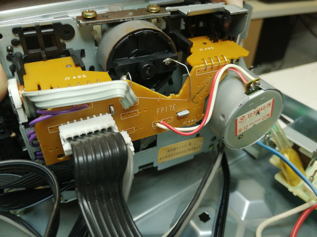

Hallo, ich konnte das Problem lösen, es lag am Hubmagneten.
Dieser hat geklemmt. Nachdem ich das Kurvenrad und den Hubmagneten manuell bewegt hatte, löste sich die Blockade.

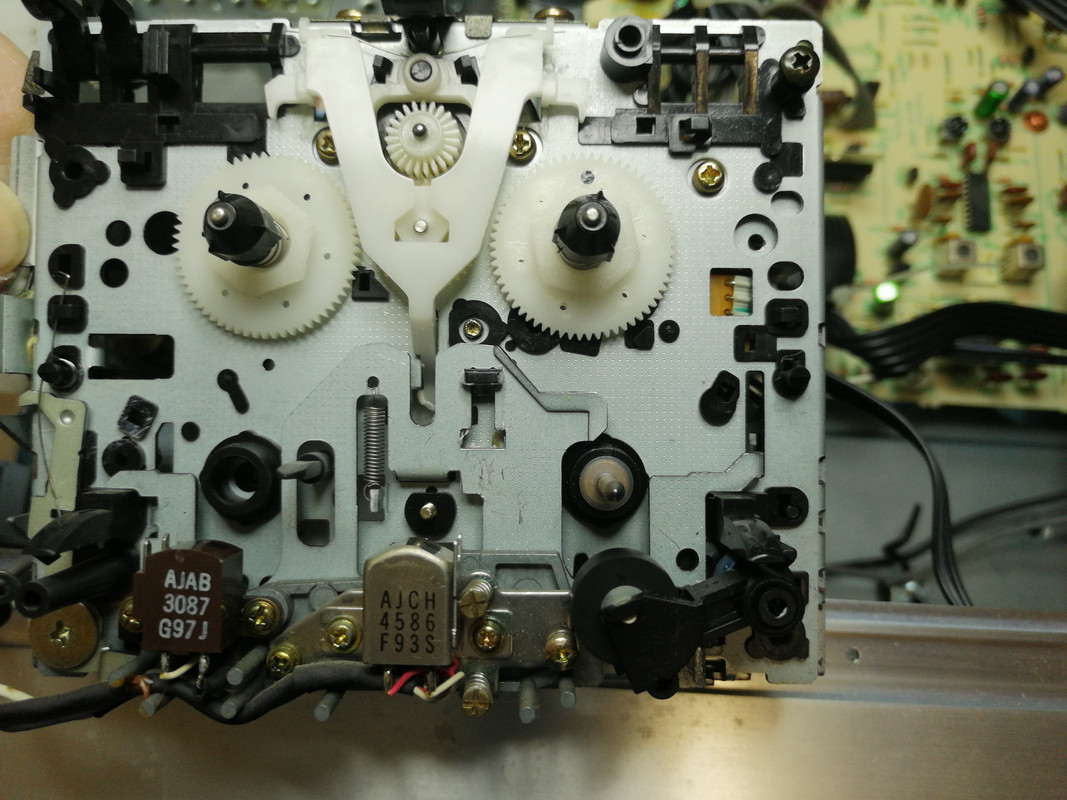

Ein weiteres Problem tauchte bei der Wiedergabe auf.
Ich hatte diese Platte nicht korrekt montiert.
Sie muss im markierten Bereich hinter den Zapfen sitzen, sonst steht die Kassette nicht exakt  winklig zum Tonkopf
Hat ne Weile gedauert bis ich das gecheckt hatte  LOL
[Bild: IMG-20230608-221702-edit-198594736986362.jpg]
