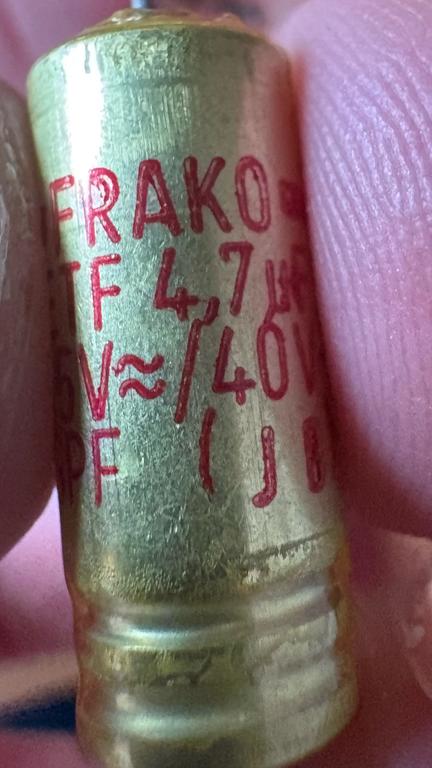

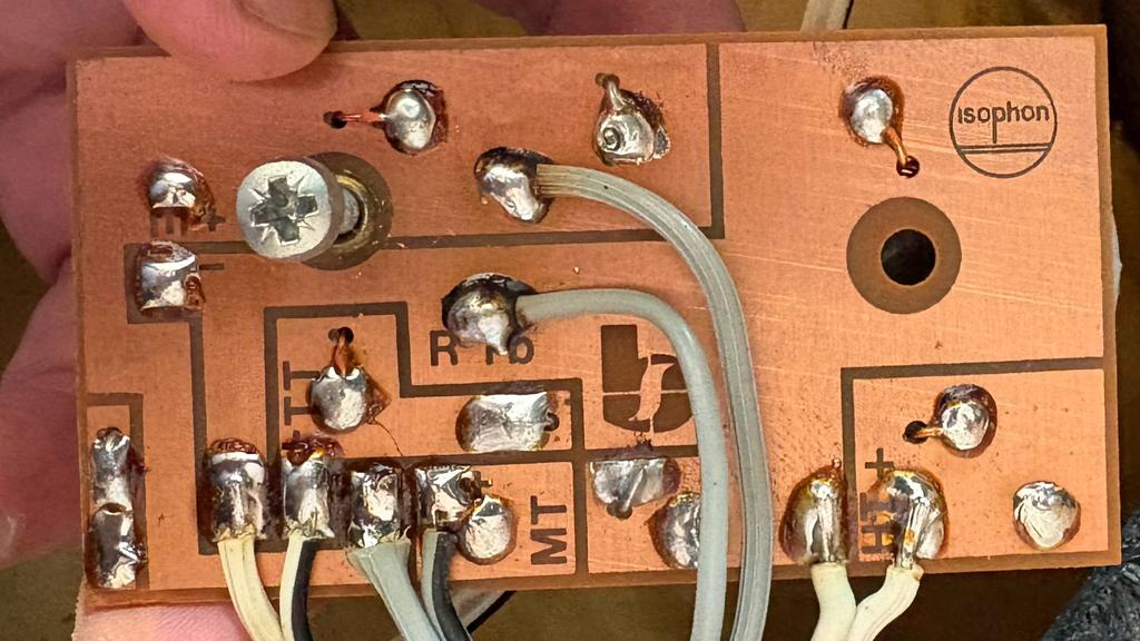

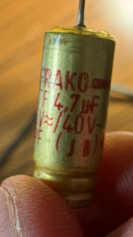

ich habe aus meinen neu erworbenen "alten" Lautsprechern die Frequenzweiche ausgebaut und wollte die Elkos einmal durchmessen.
Dabei ist mir aufgefallen, dass für den Hoch- und Tieftonbereich die gleichen Elkos verbaut sind.
Da ich technisch nicht wirklich versiert bin nur folgende Frage:
Ist das so richtig? War das so gewollt? Eigentlich müssten dort doch unterschiedliche Elkos verbaut sein, oder?
Und wenn es die falsche Bestückung ist, welche Elkos hätte dort am Besten reingehört?

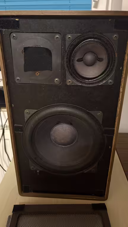

Um welchen Typ Lautsprecher es sich genau handelt, ist mir nicht bekannt. Es könnten Isophon Lautsprecher sein, Typ 250.
Die Bestückung ist folgende:
Bass PSL170
Mittelton BPSL100
Hochton KK10

Das sieht doch alles sehr original aus. Es gibt doch bestimmt Infos im Netz, wie das zu bestücken ist.
Wo ist denn das Problem?
Ja, es sieht sehr nach der Originalbestückung aus.
Die Lautsprecher klangen auch ganz Ok. Die gemessenen Werte der Eklos wichen aber ziemlich ab. Also kann ich die einfach ersetzen?
Nach meinem bisherigen "geringen" Verständnis, bekommen aber so der Hoch- und Mitteltöner die gleichen oberen Frequenzen?
