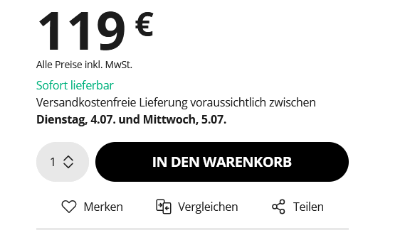

Wieso 195 Euro? Ich hab die Seite eben geöffnet:
[Bild: preis.png]
Den t.racks DSP hatte ich gar nicht auf dem Schirm.

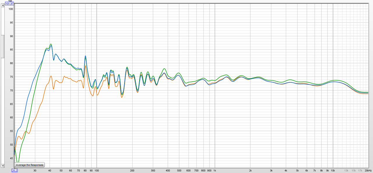

[Bild: IMG-2940.png]
Vielleicht hilft dir diese klangblende weiter die ist recht universal einsetzbar
https://www.michael-twiste.de/roehren/mklang.html
Nach ganz unten scrollen.
Lowfidele Grüße Heiko
____________________________
Problematisch ist eine schleichende Inkontinenz, wenn man zuviel am Rohr fummelt.  Lol1
Zur Darstellung fehlt mir jetzt der Kontext.
Worum geht es ?

Danke für den Tip. Das wäre ja eher eine Alternative zur CU-1 und ich wage zu bezweifeln, dass die Klangblende dem Zauberkästchen auch nur annähernd gerecht wird. Regelbares Loudness kenne ich von meinen Yamaha Receivern und das ist klanglich etwas gänzlich anderes. Mittlerweile freue ich mich auch auf das Projekt, die CU-1 nachzubauen. Das ist eine schöne Beschäftigung, wenn das Wetter mal wieder etwas schlechter wird.
