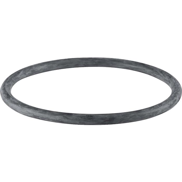

(15.07.2023, 11:02)p.seller schrieb: Der Ring sollte so einer werden :
[Bild: Geberit-Pe-Rundschnurring-367789001-EPDM...kmuffe.jpg]
Top, ist das 3d oder irgend etwas aus dem regal?
Lowfidele Grüße Heiko
____________________________
Problematisch ist eine schleichende Inkontinenz, wenn man zuviel am Rohr fummelt.  Lol1
#27
Es ist ein O-Ring.
Das aussen Maß ist 110mm und 100mm innendurchmesser.
Der sollte auf der Scheibe halten.
Die Schnurstärke gibt es in vielen Maßen.
