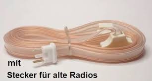

Für FM kann man gut einen Dipol verwenden, in diesem Fall am besten mit einem passenden IEC-Stecker. Kann man hinter Schränken zu Beispiel gut anpinnen.
Hier ein Bild (schau mal, ob die Philetta so eine Buchse hat - oder zwei 4mm Löcher -wie Bananenstecker-):
[Bild: IEC-Dipol.jpg]
Könnte ich Dir zuschicken, falls Du möchtest.

At Armin: vielen Dank für dein Angebot - wirklich klasse wie immer von dir.
Ich freu mich schon darauf die Antennenlösung zu verwirklichen und den Empfang verbessert zu haben.

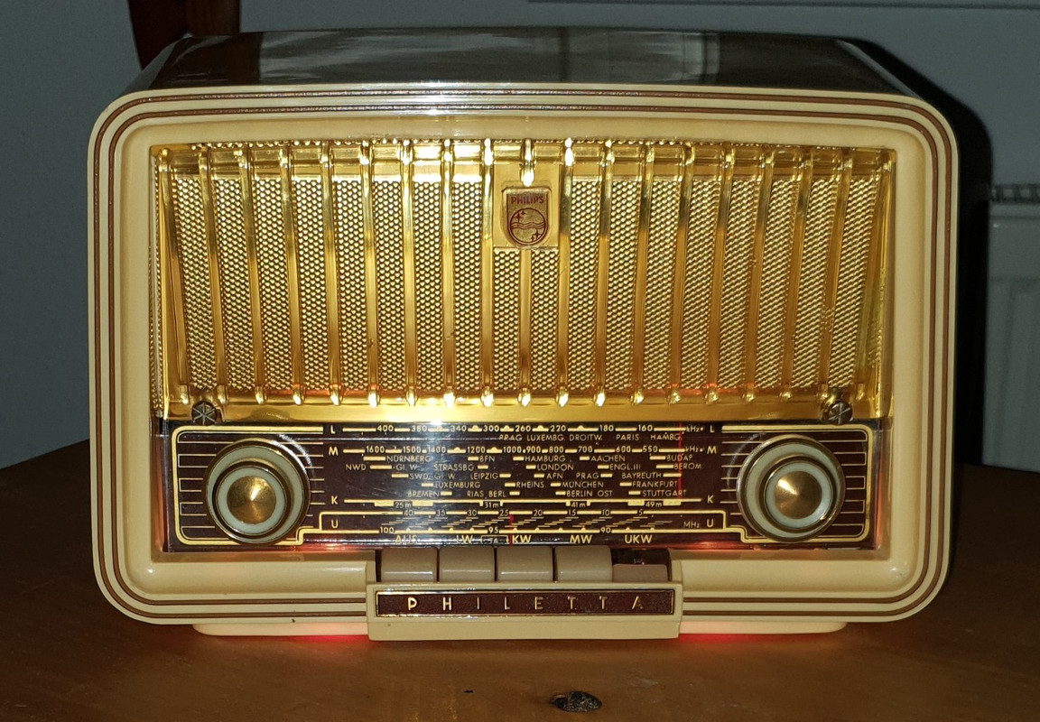

Und das ist sie - die schöne... Thumbsup
[Bild: mit-Blitz-aufgenommen.jpg]

Die ist aber wirklich in einem hübschen Zustand.
Habe selber nur 2 brauchbare -- die sind aber nicht so schön.
(und gut 3 Teileträger Undecided )

Ich hatte gefragt, weil die Philettas bis 1975 gebaut wurden (dann natürlich schon in Transistortechnik) und diese späteren Modelle hatten dann schon die IEC-Stecker:
[Bild: 753-2.jpg]
Hier eine Philetta von 1967 noch mit Röhren, aber schon mit IEC-Antennenbuchse (FM unten links).

At Armin    besten Dank für die Antenne - funktioniert super mit den von dir angelöteten "Bananensteckern" Thumbsup
