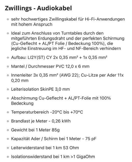

Ich habe mit diesem Kabel gute Erfahrungen gemacht:
https://www.thomann.de/de/pro_snake_phon...=de_DE.EUR
Für HiFi-Anwendungen bis 20m Länge wirst du da nicht mit hörbaren Einschränkungen rechnen müssen.
Den schlechten Geruch des Kabels aus einigen Bewertungen kann ich nicht bestätigen.

(06.11.2023, 07:50)Spitzenwertanzeiger schrieb: Ich habe mit diesem Kabel gute Erfahrungen gemacht:
Das ist ein Kabel von Sommer - ist sogar aufgedruckt. Aber da dieses Kabel ist für Phono mit eingebautem Erdungskabel (was ja nicht benötigt wird) und es ist auch relativ dick und starr.

Die mechanischen Eigenschaften sind natürlich zu beachten.
Als Phonokabel wird es, abgesehen von dem mitgeführten Erdungsdraht, aufgrund der guten elektrischen Eigenschaften (geringe Kapazität, geringer Leiterwiderstand, hohe Abschirmung) verwendet.
Alles Eigenschaften die auch abseits der Verkabelung zwischen Dreher und Vorverstärker von Vorteil sind, wenn man größere Strecken überbrücken muss.
1 Mitglied sagt Danke an Spitzenwertanzeiger für diesen Beitrag:1 Mitglied sagt Danke an Spitzenwertanzeiger für diesen Beitrag
