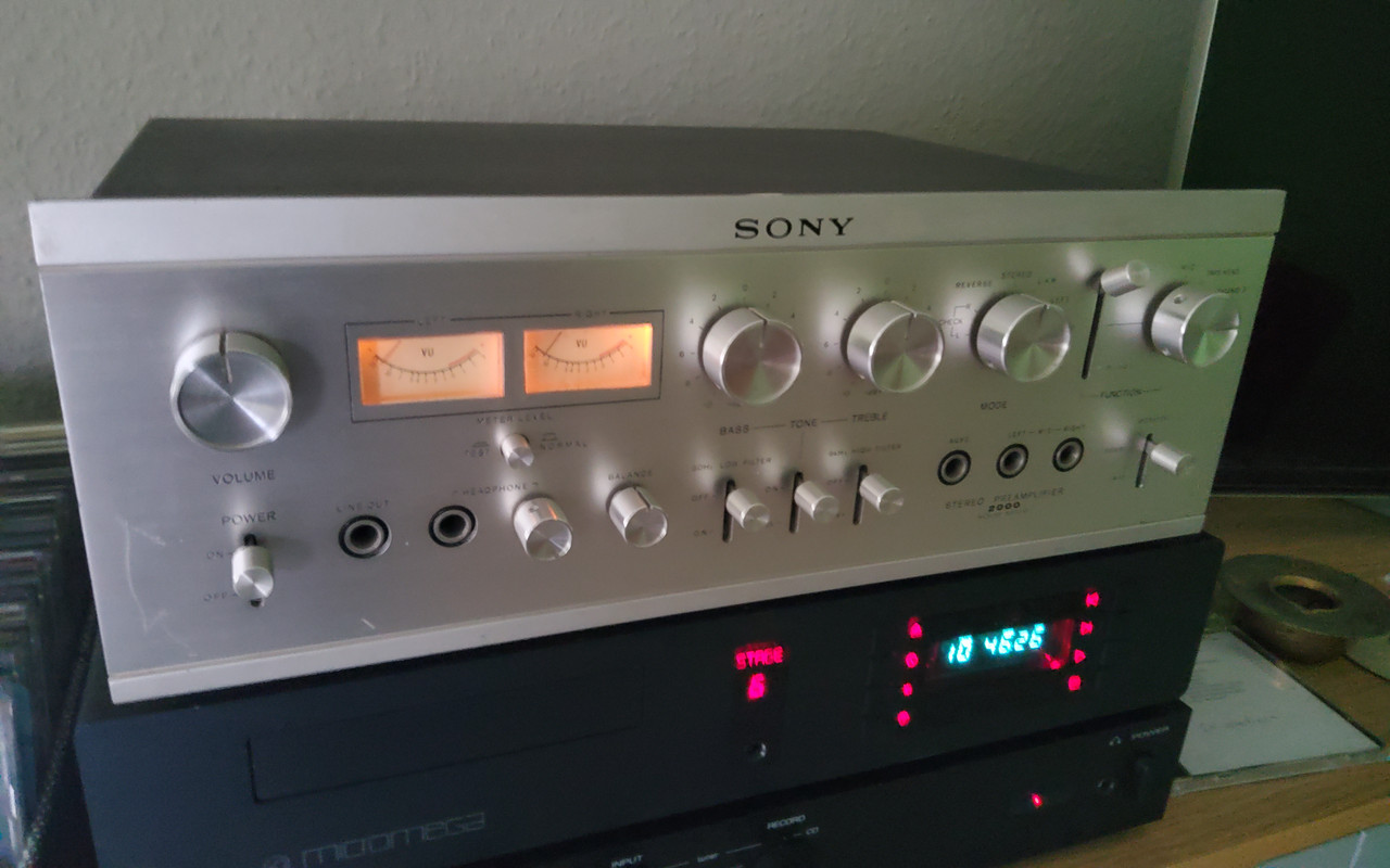

Meine neueste Errungenschaft gestaltet sich in der Reparatur aufwändiger als zuerst vermutet. Leider optisch kein Glanzstück und Fungus in den Instrumenten.

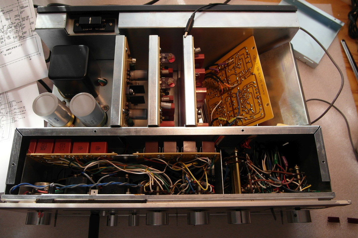

Ein Kanal blieb bei eingeschalteter Klangregelung leiser zurück, Ursache ein mittelalterlicher Kondensator, der statt 30 PF nun 30 KOhm hatte???
Der Bruder im anderen Kanal hatte300 MOhm. Kapazität war überhaupt keine festzustellen. Ist mir so auch noch nicht untergekommen. Die Bauart kannte ich auch nur aus Röhrengeräten. Erneuerung durch einen Styroflex sorgte für Abhilfe.
Bin nun am überlegen ob ich die anderen Kameraden dieser Sorte nicht auch erneuere. Die Sony-Leute haben schön sorgfältig die Füßchen umgebogen damit man sie nicht so leicht herausbekommt. Erneuern oder nicht?
Besser ersteres.

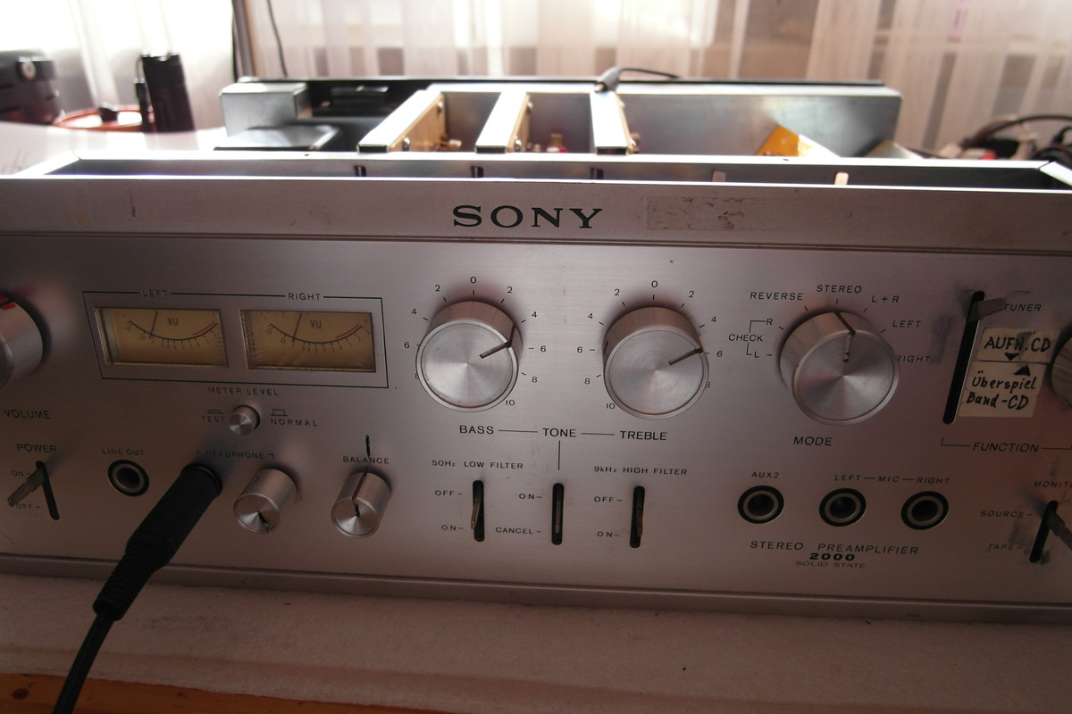

Ich habe das Teil ja auch . Die Plexiglas Scheiben habe ich mir nie gefräst . Die sind aus zwei Scheiben geklebt und der Kleber hat aufgegeben . Fehlen da die ganzen Knöpfe an den Kippschaltern . Ist schon merkwürdig das die Folien aufgegeben haben .
Nein, die Kappen habe ich abgezogen um sie zu reinigen. Das mit den Scheiben ist sehr schade.
Kann dir ein paar Fräsen . Dauert aber ein bisschen

Habe jetzt diverse Kondensatoren auf den anderen Boards getestet, sind alle normal, betrifft anscheinend nur die beiden 30 pF auf dem flat-amp1 board.

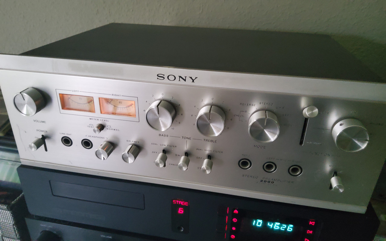

So, gereinigt, sieht wieder manierlicher aus.

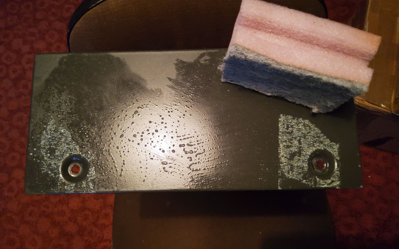

Holzseiten machen lassen oder nicht? Denn auf den Seiten sind Klebstoffreste von Panzertape die durch nichts zu entfernen sind, kein Waschbenzin, Petroleum oder sonst was.
Vielleicht Etikettenlöser,hat mir schon einige Male geholfen.

Bref für Fett und Eingebranntes kann bei manchen Tape-Überresten auch Wunder wirken. Einwirken lassen, einreiben, wenn die Oberfläche es erlaubt, mit der grünen Seite vom Spülschwamm, einwirken lassen, wieder einreiben...
Immer meine erste Wahl, hat auch fast immer geklappt.

(22.11.2023, 09:03)Schottl schrieb: Klebereste sträuben sich leider erfolgreich.
[Bild: 20231122-083246.jpg]
Probier mal WD40 oder wenn es gar nicht geht mit Wärme.

Mit Föhn und Öl und Bref geht jetzt etwas, könnte klappen, danke für die Tipps.
Letztendlich mit Heißluftföhn erfolgreich gewesen.

So, fertig, Drops erneuert und nun nun Testlauf.
Das Teil hält locker mit meinem Camtech mit, hätte ich nie erwartet.
