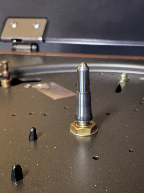

So sieht es jetzt aus.
Die Kerbe kommt wohl vom Teller aufsetzen. Ist nicht fühlbar.
Die Mittelachse steckt bombenfest.
Gruß aus Ostfriesland, Marc

Du kannst die Achse nun nach oben herausziehen. Unten drin sollte eine kleine Kugel sein.

So sieht das aus, wenn die Achse raus ist. Die Schraube in der Mitte vom Messingkörper ist die einzige Sicherung, um die Achse nach oben heraus zu ziehen. Dreh mal hin und her beim Ziehen, dann sollte das leicht gehen...

Irre…die Achse ließ sich nicht mit normalen Mitteln entfernen. Also half nur Hitze…und trotzdem Gewalt
Da hat sich Jahrelang nichts mehr gedreht.
Alles fein gesäubert und neu geölt.
Jetzt läuft er wieder wie neu.
Danke für die Hilfe!

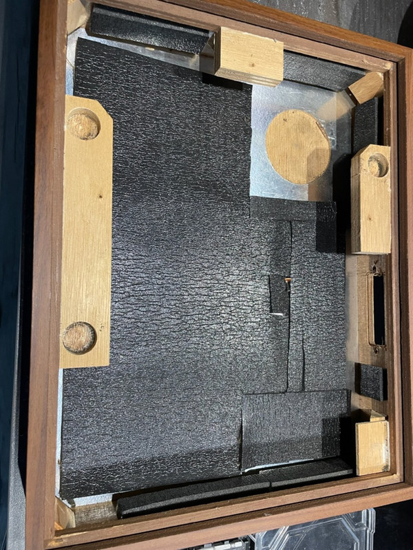

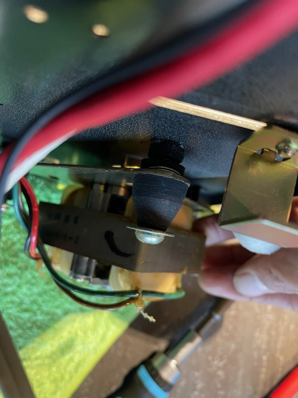

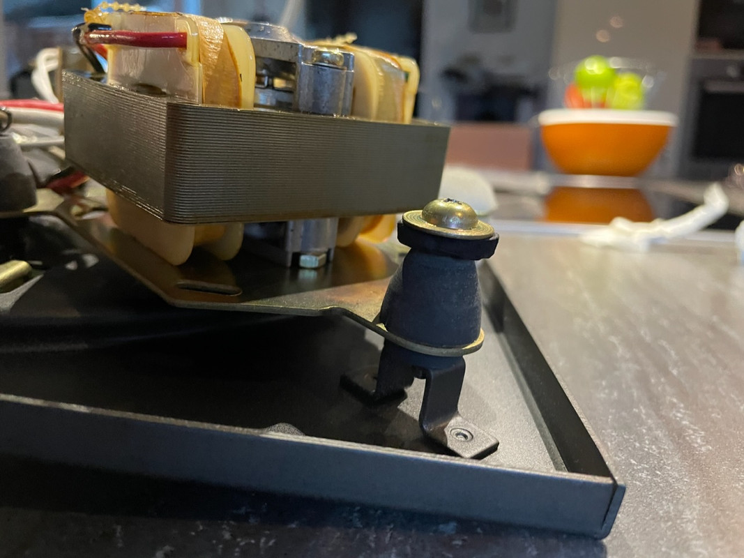

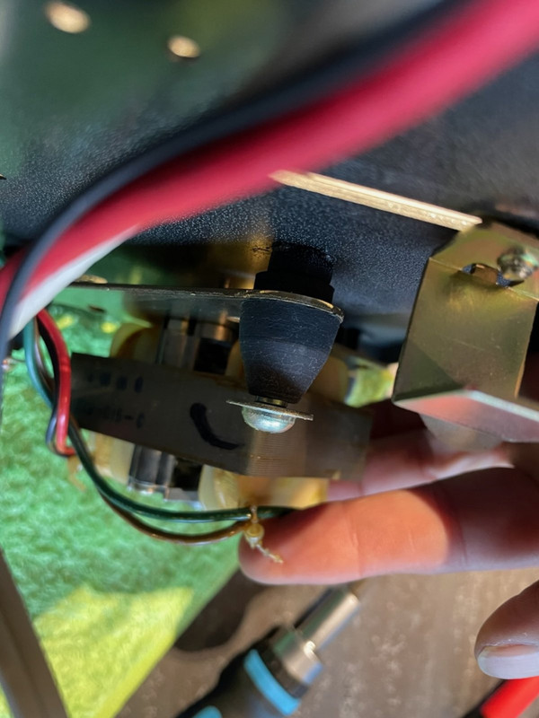

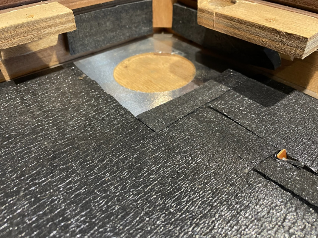

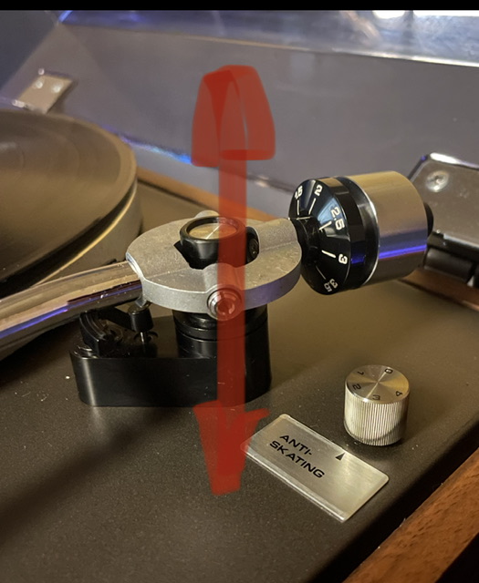

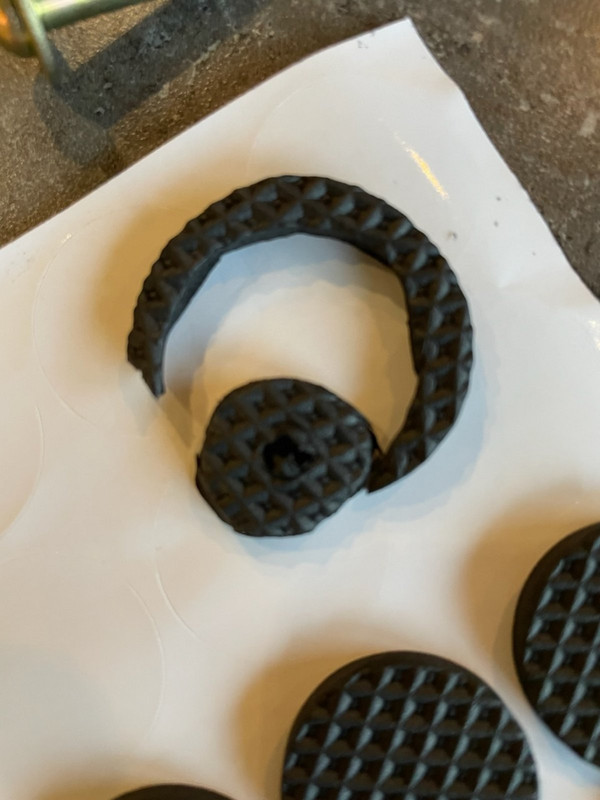

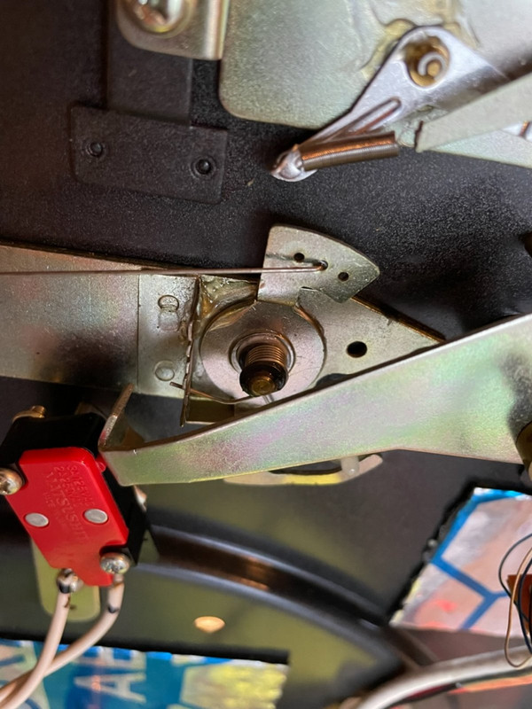

Nach dem ich den Pioneer jetzt ein paar Tage probiert habe, bin ich noch mal an die Federung des Subchassis gegangen. Dort sind/waren Schaumstoffstücke reingedrückt um die Federrate bzw. schwabbeln des Chassis zu minimieren.
Dazu habe ich aus einer Kaltschaummatratze Stücke geschnitten sind wieder reingedrückt. Ergebnis ist wieder gut und das Chassis ist nun nicht mehr so berührungsempfindlich.
Beim hantieren fiel mit aber am Tonarmlager ein Spiel auf.
Man kann die Tonarmlagerung nach oben und unten bewegen ca. 1mm.
Ist das ab Werk so oder kann man da was einstellen? Für mich sieht das Lager nicht einstellbar aus.
Habe von der Aktion leider keine Bilder gemacht…hole ich noch nach.
(11.12.2023, 11:21)Möms-chen schrieb: Nach dem ich den Pioneer jetzt ein paar Tage probiert habe, bin ich noch mal an die Federung des Subchassis gegangen. Dort sind/waren Schaumstoffstücke reingedrückt um die Federrate bzw. schwabbeln des Chassis zu minimieren.
Ist das ab Werk so oder kann man da was einstellen? Für mich sieht das Lager nicht einstellbar aus (auch von unten nicht).
![[Bild: A034-E4-CA-FD07-4-A0-C-93-C3-3329-BDE2-BB3-D.jpg]](https://i.postimg.cc/4N7dqrk7/A034-E4-CA-FD07-4-A0-C-93-C3-3329-BDE2-BB3-D.jpg)

Beiträge: 1.263
Themen: 15
Thanks Received: 2.272 in 665 posts
Thanks Given: 3.080
Registriert seit: Apr 2019
18
Solange kein radiales Spiel vorhanden ist passt das schon so. Der Tonarm liegt durch sein Eigengewicht auf dem Axiallager, das Spiel in axialer Richtung ist daher nicht relevant.

Beiträge: 312
Themen: 23
Thanks Received: 1.510 in 190 posts
Thanks Given: 947
Registriert seit: May 2023
Ok, danke. Da bin ich ja etwas beruhigt.
Sollte oder kann man das Lager warten/pflegen…oder lieber einfach Finger weg?

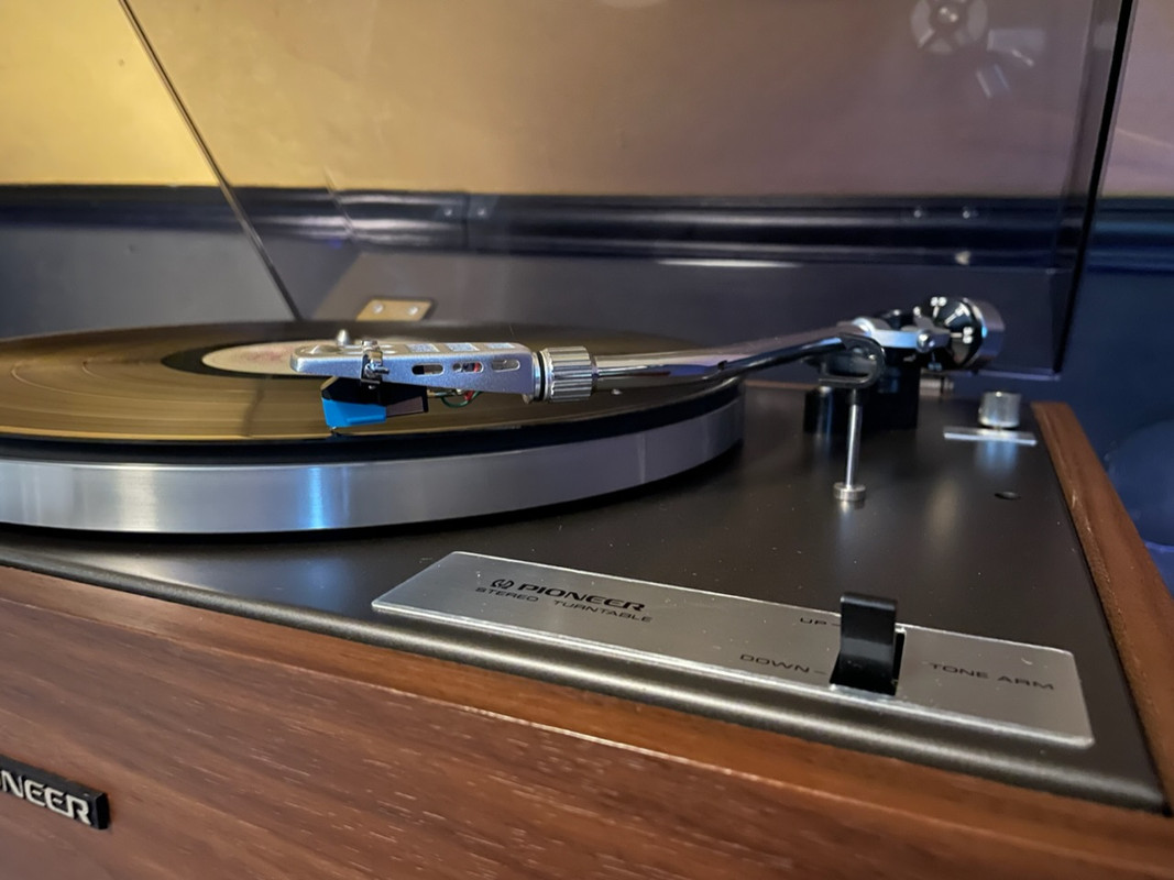

Das erinnert mich doch an etwas...
Beiträge: 6.727
Themen: 69
Thanks Received: 24.411 in 4.794 posts
Thanks Given: 20.554
Registriert seit: Sep 2014
62
Vielleicht an meinen Thread ? CEC BD 2000
Bzgl Tonarmlift musst du an dem Bolzen unter der Liftbank (auf der der Tonarm aufliegt) nachsehen
Diesen Bolzen sollte man aus der Führungshülse ausbauen können. Innenliegend hat der Bolzen eine Nut in der sich Slikonöl befinden sollt. DS verflüchtigt sich mit den Jahren.
Bolzen und Nut reinigen und Liftöl in die Nut einbringen.
Bzgl Motorlager nimm mal ie Tellermatte runter und lassen den Dreher laufen. Dabei kannst du durch die Telleröffnungen hinten links den Pulley sehen, der den Riemen antreibt. Wenn der Riemen mittig auf dem Pulley läuft, würde ich nichts machen.
Das Spiel in den Gummis ist dann kein Problem

(13.12.2023, 13:40)HifiChiller schrieb: Vielleicht an meinen Thread ? CEC BD 2000
Ok, danke! Also am Lift ist keine Nut. Es ist nur die Hülse im Gehäuse und der Bolzen geht bis unten durch. Unten ist eine Feder, die auf eine Gabel geht. Diese Gabel scheint die Absenkgeschwindigkeit via Drehfeder zu bestimmen.
Die Nadel setzt schnell an, fällt aber nicht. Ist vermutlich so gedacht?

(13.12.2023, 13:20)Ralph schrieb: Das erinnert mich doch an etwas...
Nicht wirklich Olaf. Ich bezog mich auf das Dämmen des Plattenspielers und es erinnerte mich an die Klebeorgie an meinem TD160.
 Ralf
Beiträge: 312
Themen: 23
Thanks Given: 947
Ich dämme auch alle meine Fahrzeuge. Dünnes Blech was schwingt ist immer doof
Da dachte ich, dass die hohle Zarge auch ein guter Resonator ist. Und wenn man schon den einfachsten Dreher hat, dann kann man ja versuchen das Maximum rauszuholen.
Die Lose hat mich an den Lagern doch etwas gestört. Da ist der Gummi bestimmt geschrumpft…also mal eben was zwischen gemacht. Geräusche macht es nicht, aber ein besseres Gefühl.

Kommando zurück
Der Motor muss lose haben. Brummt doch etwas, wenn der stramm in den Puffern sitzt.
