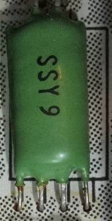

Relais 4, SSY9, also.
Problem dabei ist wohl, dass es die Dinger nicht mehr gibt.
Oder habe ich da eine Quelle übersehen?
PS: Aber letztendlich muss es doch "nur" ein zweikontaktiger Öffner für 24V 12V sein, oder?

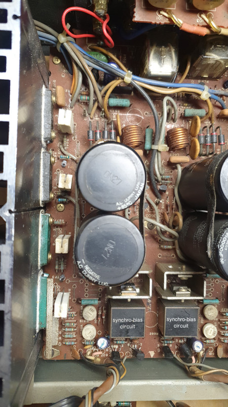

Dann kann ich erst kaufen, wenn die Kiste wieder betriebsfähig ist und ich messen kann.
Ein Relais mir der falschen Spannung macht ja nun gar einen Sinn (glaube ich)
Bis denne
Tommy.

Aber auf dem Relais selbst steht doch zu 99% drauf, welche Spulenspannung es sehen möchte.

Zu Hause werde ich nachschauen.

Hmm ... möglicher Weise habe ich sie übersehen ... ich schaue nochmal.
Glaube, auf denen steht nichts weiter drauf.
Im Technics SH-8065 Eckwaliser hat es das Ding an 20V und im Hifi-Forum wird von 24V gesprochen.
EDIT: 8065 statt 6065
