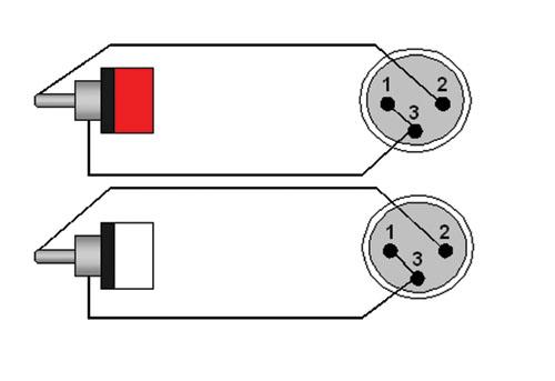

33
Ich betreibe meine T+A Aktiv-Monitore mit XLR auf Cinch vorkonfektionierten Kabeln, da mein Yamaha Vorverstärker keine XLR-Ausgänge besitzt. Ich hatte damit auch anfangs ein deutliches Brummen, das allerdings am TV-Antennenkabel lag. Ich habe die Schirmung der Antennenleitung mit der Masseschiene der Mehrfachsteckdose verbunden und das Brummen ist nur noch aus wenigen cm Entfernung zu erahnen. Vielleicht hast du ja ein ähnliches Problem...

Wenn ich die Anleitung richtig lese, sind die 6,3mm Klinken-Eingänge symmetrisch ausgeführt, haben also einen 3-Pin (Stereo) Stecker für einen Kanal (+ Phase, - Phase und Masse). Wenn Du da mit einem Mono-6,3mm-Klinkenstecker reingehst, brückst Du die eine Phase mit Masse.
Das könnte den Brumm verursachen.
Bei Deiner Version 3 machst Du durch die Stereo-Verbindung zum 2. Lautsprecher vermutlich das gleiche.
Also mal saubere Adapter für XLR oder Stereo-Klinke verwenden. Dann sollte es ruhig sein.

 derHamburger: Ist mir schon klar, Adapter immer vermeiden - die einzigen Adapter die ich verwendet habe, waren 6,3 Klinke (mono) auf Cinch, die sind definitiv ok mit anderer Hardware, bzw. mit anderem Verwendungszweck. Grundsätzlich löte ich alle meine Kabel bis auf wenige Ausnahmen selbst.
 Jottka: Dank Deinem Ansatz wohl gefunden
Hab' mal als Signalquelle ein Kassettenteil mit Batterien genommen: Brummen weg. Danach auch noch CD- und Plattenspieler mit der gleichen Erde wie die Mehrfachsteckdose, an der beide Aktiven und der Vorverstärker stecken, verbunden. Brumm weg !
Werde dann morgen mal die Steckdosen aufmachen und kucken was der Elektriker da vor 23 Jahren so angeklemmt hat, heut' ned mehr, muß erst meinen Duspol von der Arbeit mitbringen und bei Tageslicht geht das besser.

(08.02.2024, 21:30)wardenclyffe schrieb: - die einzigen Adapter die ich verwendet habe, waren 6,3 Klinke (mono) auf Cinch,
Wie ich schrieb, und damit gebrückt.....
Das es an einer Steckdose richtig angeschlossen bzw. bei Batteriebetrieb verschwunden ist, ist da nur logisch.
Dennoch solltest Du diese Mono-Adapter nicht verwenden.

Update:
Zunächst mal hab‘ ich überhaupt nix von Behringer, nur eingangs erwähnten uralt-Schrott von Nakamichi oder wahlweise Restek ausprobiert, dann hatte ich bereits erwähnt, daß ich schon beide Monitore zusammen mit dem VV an ein und derselben Steckdosenleiste probiert hatte, was immer nur das Brummen von links nach rechts wechselte, egal welche Verkabelung ich genutzt habe.
Meine Kabel sind alle ok, das kann ich sicher sagen, weil entweder selbst gelötet oder schon jahrelang fehlerfrei anderweitig im Einsatz.
Die ebenfalls erwähnte verdächtige Steckdose in meinem 24 Jahre altem Altbau hab‘ ich gestern überprüft, da war Null mit Erde vertauscht. OK, hab‘ ich korrigiert (…bin übrigens zwar nur Radio- und Fernsehtechniker, arbeite aber schon seit vielen Jahren im HV-Bereich und habe entsprechendes Mess- und Test-Equipment, hier genügte ein einfacher Duspol).
Über CD brummt da jetzt nix mehr, auch nicht bei meinem Dreher, der über einen zusätzlichen Entzerrer-VV angeschlossen ist, nur bei Phono direkt, allerdings lediglich bei angestöpselter Erdung vom Dreher, das dürfte jetzt „nur noch“ ein anderes Erdunspotential sein, da die für Signalquelle genutzten Steckdosen auf einem anderen Sicherungsautomaten liegen, ich bin sicher ich finde das.
Im Übrigen kann ich jetzt sagen, daß den Gold 8 beim Anstöpseln über 6,3mm Klinke ziemlich egal ist, ob da ein Mono, oder Stereo-Stecker drinsteckt (mein persönliches Testergebnis, danke für den Tip in diese Richtung, war in jedem Fall ein guter Ansatz, an dieser Stelle ein herzliches Dankeschön für die wirklich hilfreichen Tips  ).
…ach ja, die Gold 8 werden nicht in Schottland, sondern in China zusammengeschustert
