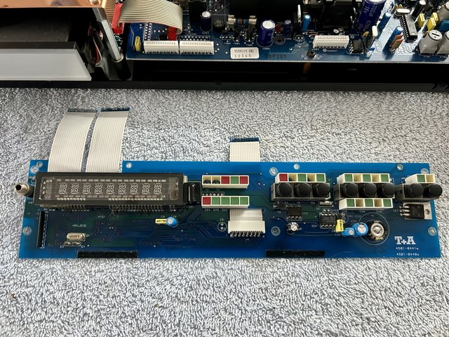

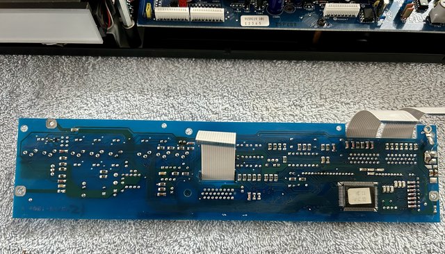

Nach nur 25 Jahren (Bj. 04/99) erinnert sich einer meiner T&A-K1 nach Stromunterbrechung nicht mehr an die eingestellte Uhrzeit. Eigentlich unerhört… in so jungen Jahren. Soll heißen, ab neuer Stromzufuhr ist es immer 00:00, das ist nervig. Nun ist es ja an K1-en hier im Haushalt kein Mangel und so habe ich das Element mit sämtlichen Tasten und der LCD-Anzeige aus einem funktionierenden rausoperiert und dem Patienten vorübergehend implantiert. Und siehe da, die Erinnerung ist zurück! Der Laie in mir vermutet folglich, da ist irgendwo auf dieser Platine so etwas wie ein Stromspeicher verbaut, der den Memory-Effekt gewährleistet. Besteht da Chance auf Selbsthilfe oder lieber ab damit zu Meister Sievers, der fidelen Werkstatt des Vertrauens?
[Bild: IMG-3144.jpg]
[Bild: IMG-3145.jpg]
[Bild: IMG-3147.jpg]
Martin  Hi

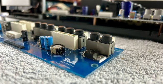

Unten rechts ist ein Gold-Cap, ein Kondensator mit fast batterieartiger Kapazität. Der müsste getauscht werden.

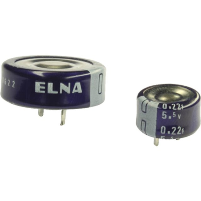

Also sowas wie den hier für 1,55€ ?

wenn die Werte passen.. JA. Smile
Edith sagt, sieht gut aus.. 0,22F und 5,5V

Sowas habe ich hier zu liegen (Sogar in doppelter Kapazität).
Wenn Du willst, schick mir deine Adresse per PN
[-] 3 Mitglieder sagen Danke an ted_am_see für diesen Beitrag:
  • nice2hear, Caspar67, cola
ich wuerde da gleich einen mit 1F einbauen. Groesser geht auch, wenn man sowas findet.
Mechanisch wird er vielleicht nicht passen, dann mit doppelseitigem Klebeband an geeigneter Stelle unterbringen und mit Leitungen anschliessen. Polaritaet beachten.
Ein groesserer Kondensator ist problemlos, er braucht nur laenger, bis er voll geladen ist. Haelt dafuer aber auch laenger die Spannung ;-)
