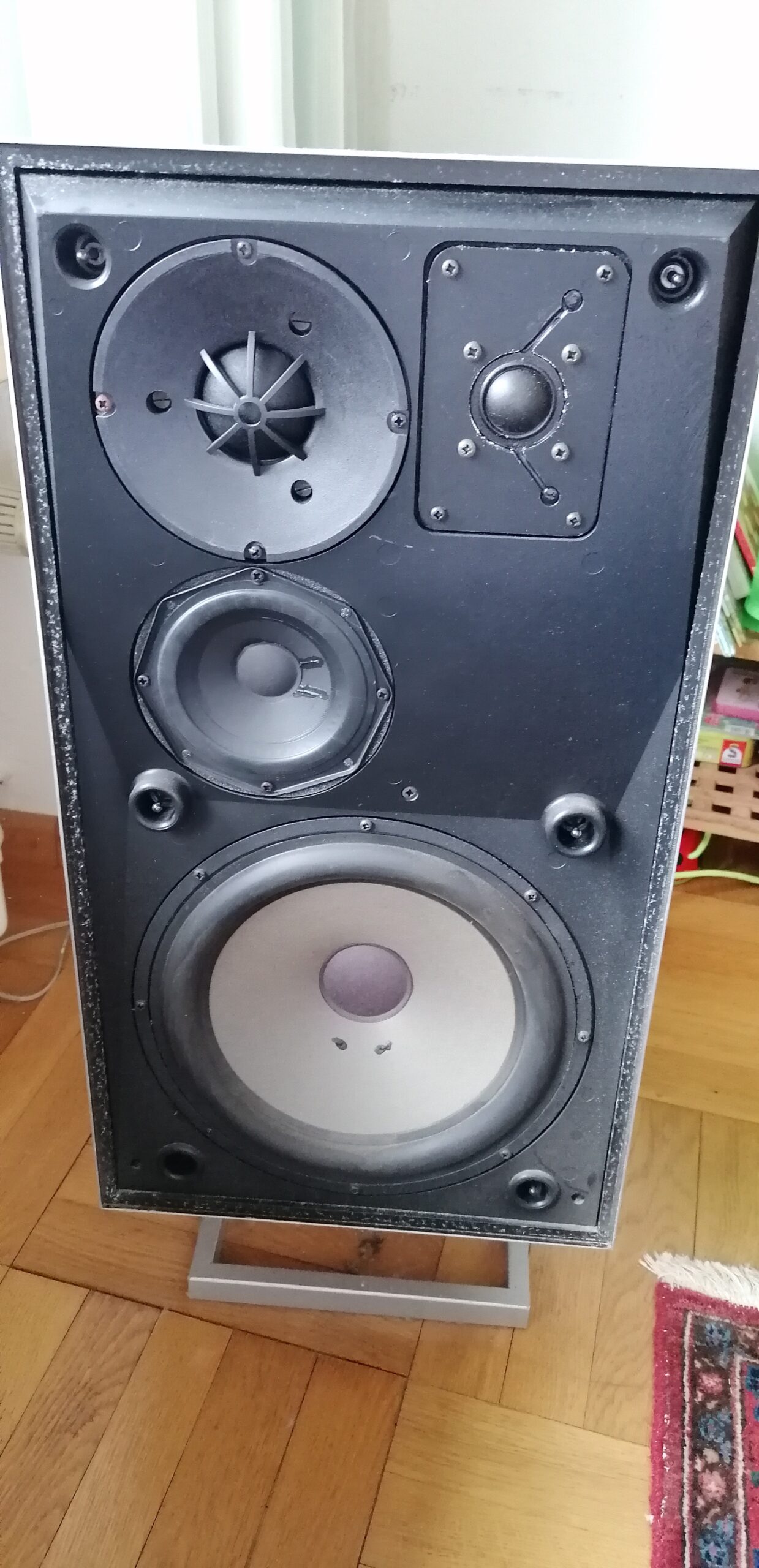

ich habe hier zwei B&O Beovox S 75 von meinem Vater, die stammen so aus Mitte der 70er Jahre.
Der Kabelanschluss ist noch der alte DIN-Stecker. Da überlege ich, ob man den durch ein gescheites LS-Anschluss-Panel ersetzen sollte. Doch lässt sich die Rückwand überhaupt ausbauen oder ist die fest verklebt?
Oder lohnt das bei den fast 50 Jahre alten Beovox S 75 eh nicht?

Ich sehe auf den ersten Blick die sehr, sehr gute Hochtonkalotte KO 10 von Peerless, 2 Philips Chassis und vermutlich einen Seas-Tieftöner. So schlecht können die - auch nach heutigen Standards - gar nicht sein.
Daher: So lassen. Besonders, da die coolen, originalen Ständer dabei sind.

Orginalzustandes mit Sicherheit nicht tun. Die Hochtonkalotte konnte ich bisher nicht zuordnen - Peerless also! Philips Chassis ist korrekt und zwar diese beiden...
Auch was den TT angeht liegst du richtig - es ist ein Seas-Chassis..

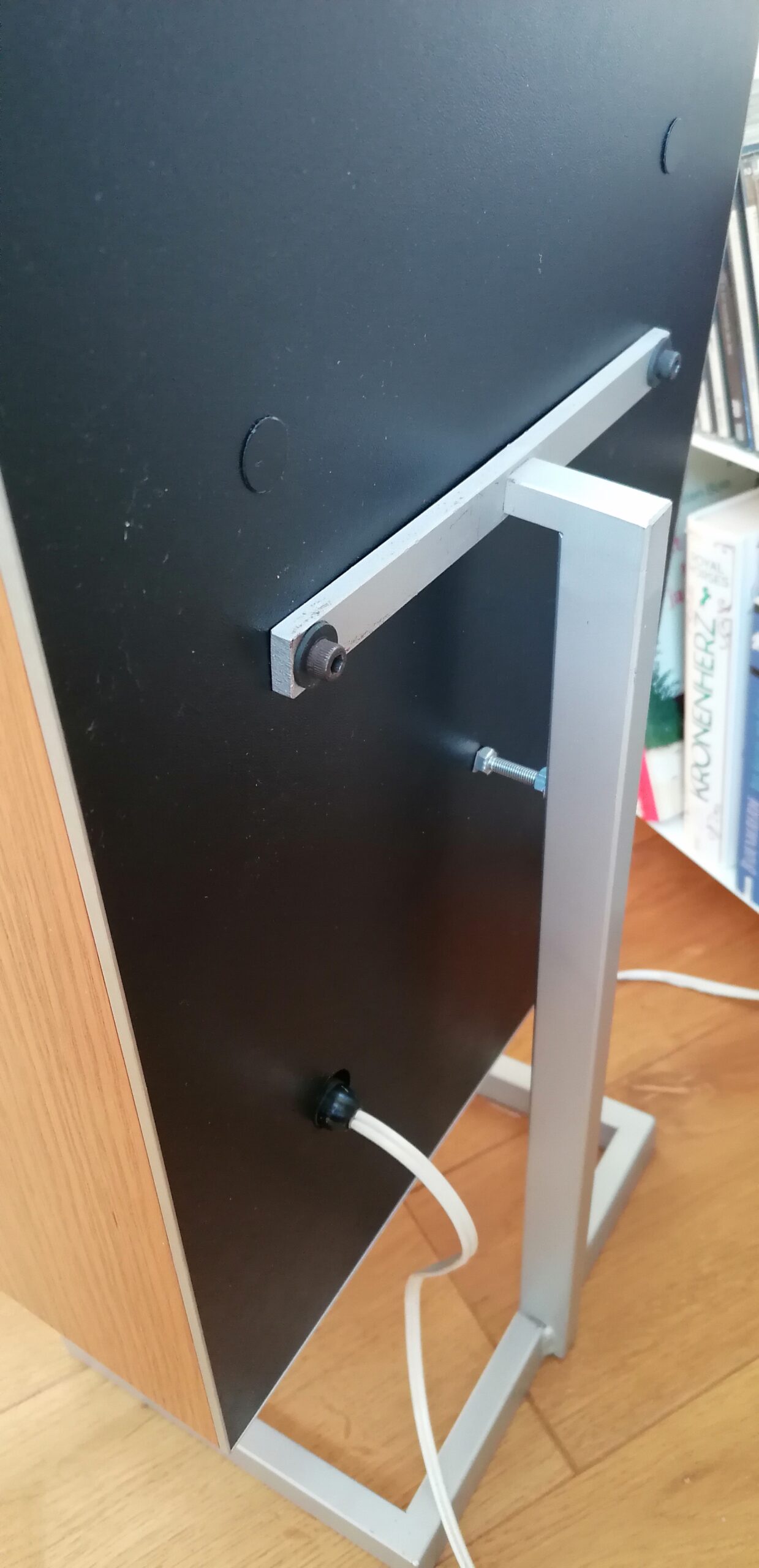

mir ist da gerade noch was aufgefallen: Fehlen bei deinen S75 die Stellschrauben auf der Rückseite, mit denen der Abstrahlwinkel der Boxen
eingestellt werden kann? Ich meine diese hier...
Das war bei meinen auch so, als ich sie bei den Vorbesitzern abgeholt hatte. Falls die wirklich fehlen, solltest du dir unbedingt
passenden Ersatz besorgen, notfalls was basteln. Das Problem ist nämlich, dass bei fehlenden Schrauben die S75 nur an den Halterungen
auf der Rückseite hängen und bei jeder Bewegung ins "Schwingen" kommen, was einen starken Zug ausübt und schlimmstenfalls
dazu führen kann, dass die Halterungen sich im Holz lockern.

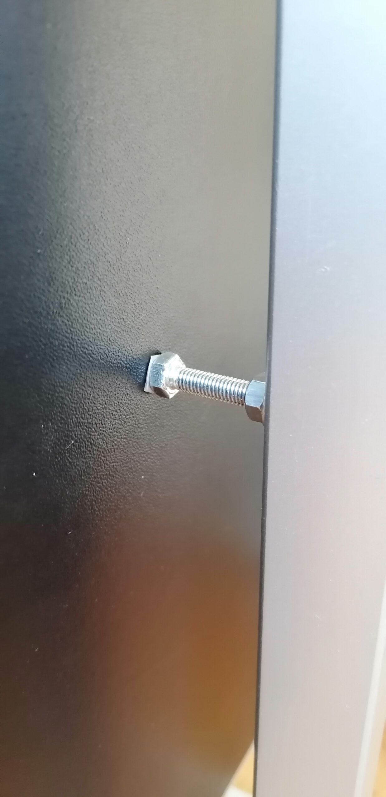

ja, die sind tatsächlich nicht montiert. Passennde schwarz eloxierte Schrauben müsste ich sogar haben. Mir war das mittlere Loch gestern beim Montieren der Ständer auch aufgefallen und hatte mich gewundert, wofür die sind. Nun, es hat rund 50 Jahre ohne gehalten
Aber wie sieht das aus? Wird die Schraube einfach in den Ständer eingeschraubt und gekontert, und der Schraubenkopf stößt dann eifach gegen das gehäuse der S 75? Ich hätte glaube ich noch so zwei Gummi-Hütchen, die man über den Schraubenkopf stülpen könnte. Oder man klebt ein Stück Filz auf die Gehäuserückseite, wo der Schraubenkopf gegenstößt.
Einschrauben und kontern - ja, und was den Rest angeht, hast du selbst schon die Antwort gegeben... ein Stück Filz auf der Rückseite fand ich ideal.
